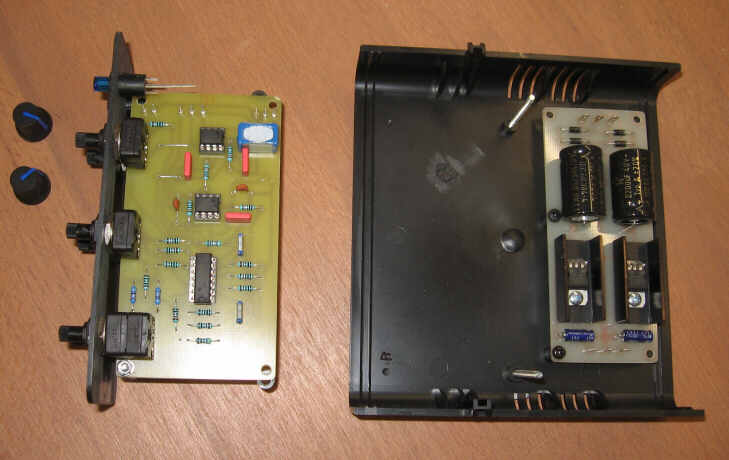

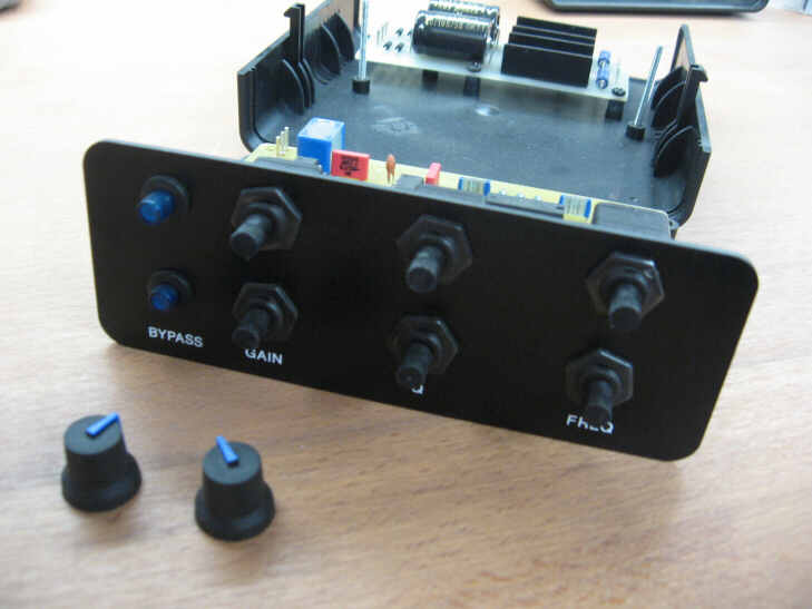

        Hallo Klaus. Was macht dieses kleine Kästchen? Gruß Timo
          • 2487
          #139
          Hallo Timo,
          noch nichts ! Wenn fertig, sind das einfach zwei PEQ´s hintereinander mit
          - einstellbarer Mittenfrequenz
          - einstellbarem Gain (Verstärkung / Abschwächung)
          - einstellbarer Güte
          - Bypass-Schalter
          - das ganze zweimal für R und L getrennt (also zwei PEQ pro Kanal)
          - Netzteile integriert / Trafos in Steckernetzteilen
          Das ganze nach einem uralten Elrad-Bauprojekt, mit guten OP-Amps und ausgemessenen Bauteilen. Kann man beliebig erweitern, denke aber, die Beschränkung auf 2 oder 3 Moden ist sinnvoll und zwei passen gerade in ein einfaches Gehäuse.

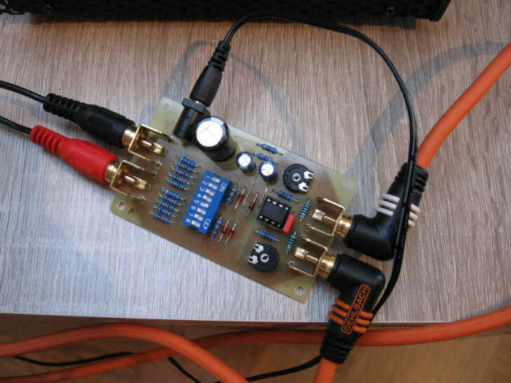

            cooles Ding. Könnte das auch als Aufholverstärker dienen, um z.B. ein Hypex-Modul mit AVR-Sub-out-Pegel artgerecht füttern zu können?
              Nö, dafür gibt es das: bis zu 20dB Verstärkung oder Abschwächung über Mäuseklavier.

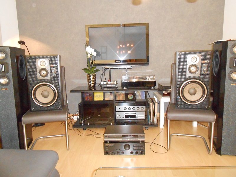

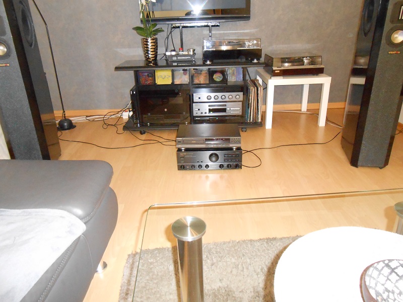

                Die Lautsprecher haben ein gewisses Talent Moden anzuregen. Diese LS sind bei mir völlig unproblematisch.
                Beim 2. Bild lässt sich erahnen das es etwas kräftiger ist, bei ca 4 Watt steigt der Onkyo aber aus.

                  Hallo Klaus. Hat das Kästchen eine Frequenzbeschränkung. Ganz häufig ist der Grund und mittelton ein Problem. Entweder viel zu fett oder unterbelichtet. Viel dB kann geregelt werden? Wie teuer? Fragen über fragen. Gruß Timo
                      Der Regelbereich läßt sich über zwei Kondensatoren je PEQ einstellen, ich habe einen Bereich von 35Hz bis 7,5kHz gewählt; mir geht es um hier nur um dominante Raummoden im Bass & Grundtonbereich (machbar ist bis 75Hz - 16,5kHz).
                      Regelbereiche sind +/- 20dB und Q von 1 bis 25.
                      Wie teuer - keine Ahnung, wie bewertet man das Belichten und Ätzen der Platine und wo kauft man ein ... Ich schätze mal ein Kästchen wird sich bei reinen Materialkosten zwischen 40 und 50 Euro bewegen (ja, ein MiniDSP kostet für Stereobetrieb das gleiche und kann viel mehr, ist aber digital und nicht von mir ).
