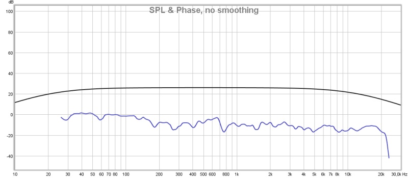

                          Heute bin ich mal wieder zum hören gekommen. Nach dem DS4 Schock klingt nun wieder alles scheisse
                          Was mich aber auch langsam ärgert ist, dass ich 850€ für einen Antimode DC ausgegeben habe, dessen vollbereichs Filter so dermaßen unflexibel sind, dass man kaum etwas damit anfangen kann. Hier eine Messung ohne jegliche Korrektur:
                          Die Kurve fällt mit etwa 3,5dB/Oct. Nicht mal für so einfache Sachen wie das gibt es einen Filter. Für das Geld hätte ich 3 Behringer DCX bekommen... Aber wieso fällt die Kurve eigentlich? Hat das mit der immer stärkeren Dämpfung im Raum bei höheren Frequenzen zu tun?
                          Fragt mich nicht, warum die Kurve bei ~-70dB liegt, so kommt das halt da als txt Datei raus.

                            Die Zielkurve am Hörplatz soll fallen. Wie stark muss ermittelt weren je nach Raum, LS und Geschmack.
                              Mit 3dB/dek ist die DS4 auch eingestellt worden. Hört sich trotzdem scheisse an
