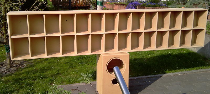

ID: 639896 Blu Ray Regal
    Wohin mit den Filmen?
    An der Wand ist noch was Platz, ausmessen, planen mit FreeCAD und dann bauen.
    Donnerstag 3,2 qm MDF geholt, Sonntag hängt es.
    161 gezählte Lamello
    Und überall Radien dran, ein bekannter italienischer Designer für organische Formen wäre hoffentlich begeistert. Soll aber mehr der Haptik dienen. DVD's passen auch rein, deshalb sind die Fächer so hoch.

      Man könnte auch 28 kleine Tieftöner einbauen
      Aber toll gefertigt.

        Platz für 291 Blu-Ray Bleibt das MDF roh?

          Das mit den Tieftönern ist nicht nötig. Darüber sind 4 W130sc in den Höhenlautsprechern und darunter 2 GF250 in den Rears. 28 Stück W130x könnten natürlich auch Pegel machen
          Aber die Filme sollen untergebracht werden.
          Das Regal wird roh bleiben, ist eh schon geschliffen und hinten muß es nicht schwarz sein. Wie viele Filme rein passen, wird man sehen, in den Sammelschubern habe ich schon alle möglichen Breiten gesehen.
          Sortieren möchte ich die nach Genre, nicht nach Alphabet. Sonst räumt man ständig um.
            ...wobei so eine dunkelgraue Lackierung sehr schön zur Bestuhlung passen würde Quillt rohes MDF auf Dauer nicht ein wenig auf?
              • 5912
              #66
              Wenn es nicht feucht wird, eher nicht. Mit den vorhandenen rohen Gehäusen habe ich jedenfalls keine Probleme.

                #67
                Ich habe mir vor ca. 20 Jahren das FNP-Regal aus MDF nachgebaut. Die Oberflächen habe ich damals mit pigmentiertem Holzöl behandelt, das hatte ich mir aus verschiedenen Farben (weiss & beige) und klaren Ölen selbst gemischt. Ziel war, das MDF zu schützen und gleichzeitig die unbehandelte Originalfarbe zu erhalten. Hat mit mehreren Tests gut funktioniert, das Regal sieht heute noch aus "wie unbehandelt" und ist relativ resistent gegen Fingerdobser etc.

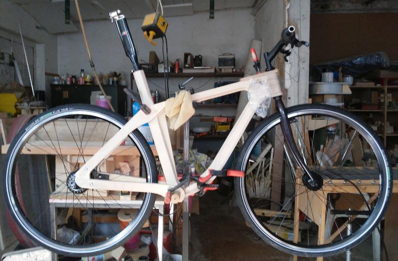

                    Bewegendes Hobby
                    So, habe mir mal etwas ausgekuckt, was Bewegung in die Sache bringt (wenn's klappt) und letztendlich auch noch gesund ist.
                    Befindet sich noch in einem "embryonalen" Zustand, ich hoffe, man kann erkennen, was es werden soll.

                      Mega.
                      Erinnert an die ersten Laufräder, ich kenne nur Bilder mit Holzgestell.
                      Drücke die Daumen, das es hält. (Aber die Rahmen aus ca 1 mm starken Alurohr halten ja auch)

                              Mega.
                              Moin, erste Drucktests (nur mit Schraubzwingen und Klammern "verzwungen") auf dem Boden, bei dem ich mich mit vollem Körpergewicht (unwesentlich über 120 kG) auf das Gestell "legte" haben (subjektiv) keinerlei Nachgiebigkeit ergeben.
                              Lediglich die Steifigkeit in Bezug auf "Seitenverschub" des Vorbaus läßt noch Spiel nach oben.
                              Das liegt auch sicherlich mit daran, dass der Steuersatz noch nicht wirklich voll verpresst ist, sondern nur locker zusammengeschraubt (muß ja zum Lackieren besser wieder raus).
                              Aber ich denke, wenn ich die komplette Einheit verleimt und verschraubt habe, sollte sich das in normalem Rahmen bewegen.
                              Nach der ersten Testfahrt werde ich berichten (kann aber noch dauern, als Rentner hat man ja nie Zeit ! )
