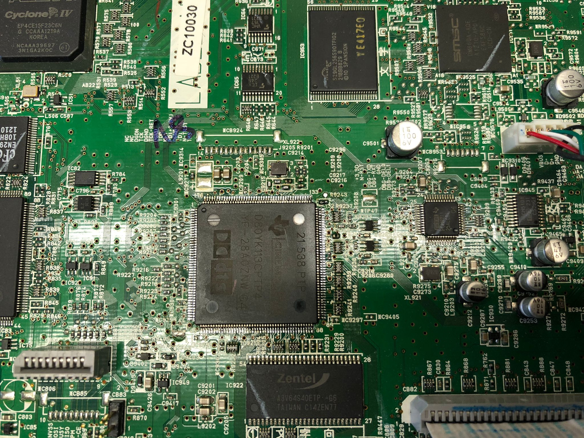

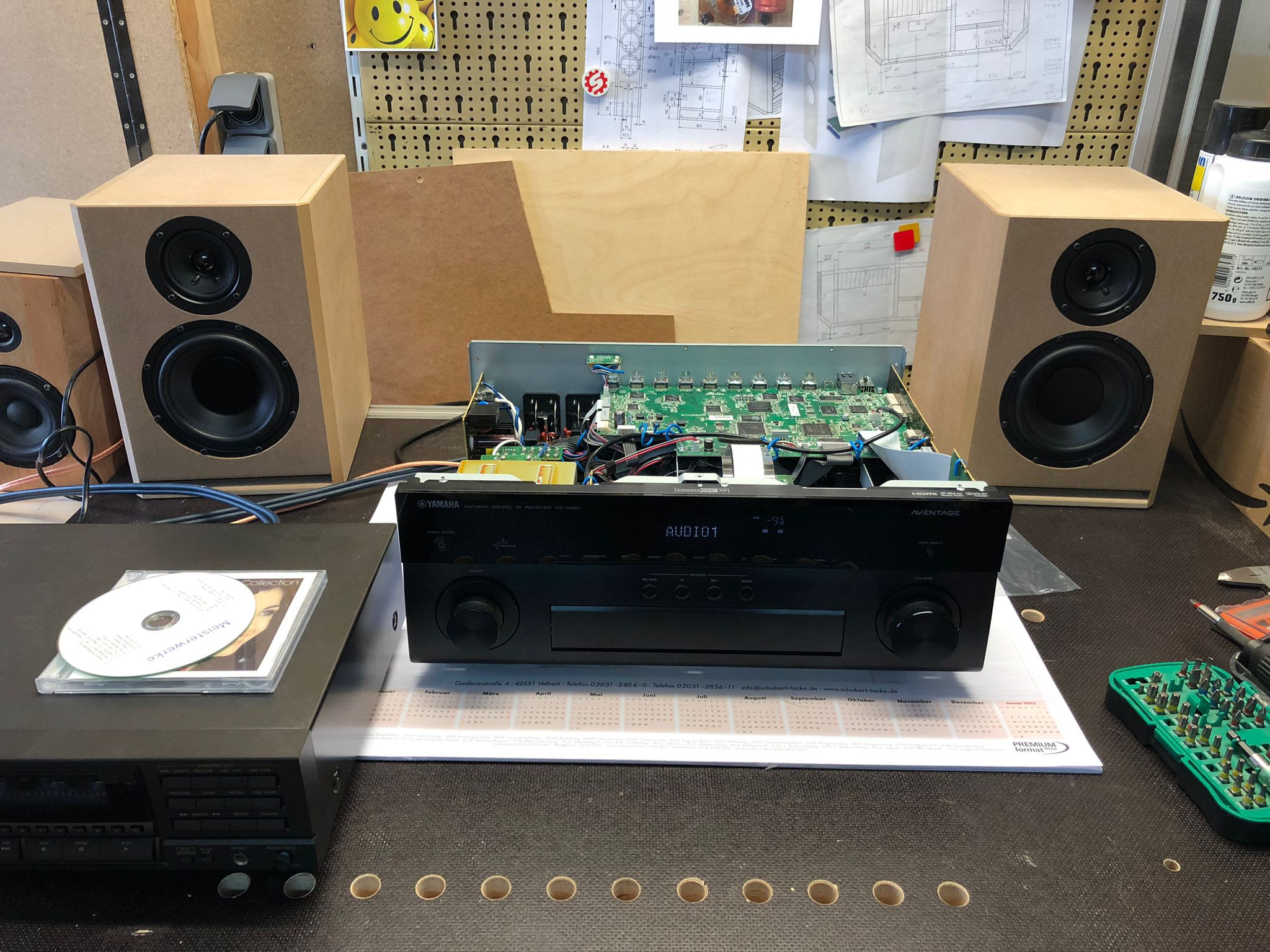

              Moin,
              Habe heute einen Yamaha repariert, also eher Rubrik: was repariert ihr sonst so.
              Letztes Jahr brauchte ich für einen Bekannten einen AVR für ein kleines Kino 5.1 Setup. Hatte einen Yamaha RX A 820 gekauft, der war defekt. Ton kommt erst nach 10 Minuten Warmlaufzeit. Suche im Netz ergab, ein typischer Fehler vom Dolby Chip. Ein zweiter 820 war tot, der Tat gar nichts. Beim zerlegen sah es aus, als ob der untere Teil mit den Endstufen mal im Wasser stand. Kurzerhand habe ich die obere Platine, auf der auch der 176-polige Dolby Chip sitzt in den ersten gewechselt. Leider ging der damit auch nicht an. Die Frontblende ist auch dort angeschlossen. Auf dieser sitzt unter anderem auch FB Sensor und der Main Power Knopf.
              Was nun? Beim betrachten eines Videos, wo jemand den Dolby Chip mit Heißluft auslötet und dann einen neuen Chip einlötet, kam die Idee: mache ich auch. Nämlich die Dolby Chips tauschen.
              Vor Wochen schon beide Chips mit Heißluft ausgelötet, Flußmittelpaste bestellt und heute morgen habe ich es gewagt. Erst wieder in der Mitte einen Lötpunkt herstellen, der leitet wohl die Chipwärme auf die Platine, dann ringsum alle Beine anlöten, Kurzschlüsse suchen und mit Entlötlitze beseitigen.
              Dann habe ich mich ernsthaft gefragt, wie hoch ich die Wahrscheinlichkeit für ein funktionierendes Gerät einschätze. Bin mal bei 5% geblieben, weil der Chip aus dem Wasserschaden Gerät ja auch kaputt sein könnte. Die Platine hatte ja gar nichts gemacht.
              Lautsprecher mit Kabel dran, CD Player dran und dann der große Moment.
              Anmachen, sofort Ton, alle Dolby Modi lassen sich schalten, was will man mehr. Also Leute, Mut zur Lücke.
              Pure Audio und Straight Modus gehen natürlich auch. Herrlich, dann brauche ich nur einen wegwerfen.
              Der Bekannte hat schon lange einen 820 zu Hause stehen, der dritte war tadellos gewesen.

                  Für Garantie zu alt. Die kleinen RX A Geräte sind bei 870, die sind schon 4-5 Jahre alt. Immerhin gibt es ab 820 schon YPAO mit RSC, vorher ohne RSC.
                  Ich hatte auch extra nach günstigen AVR gesucht, die ersten beiden waren auch als Defekt angeboten worden und entsprechend günstig. Aber aus 2 mach 1 und läuft, freut mich ungemein. Da war auch noch einer ohne FB und Micro, der andere mit verkratztem Deckel. Nun ist alles komplett für immer noch günstig.
                  Ohne Lupenbrille geht sowas aber nicht…..

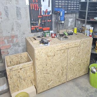

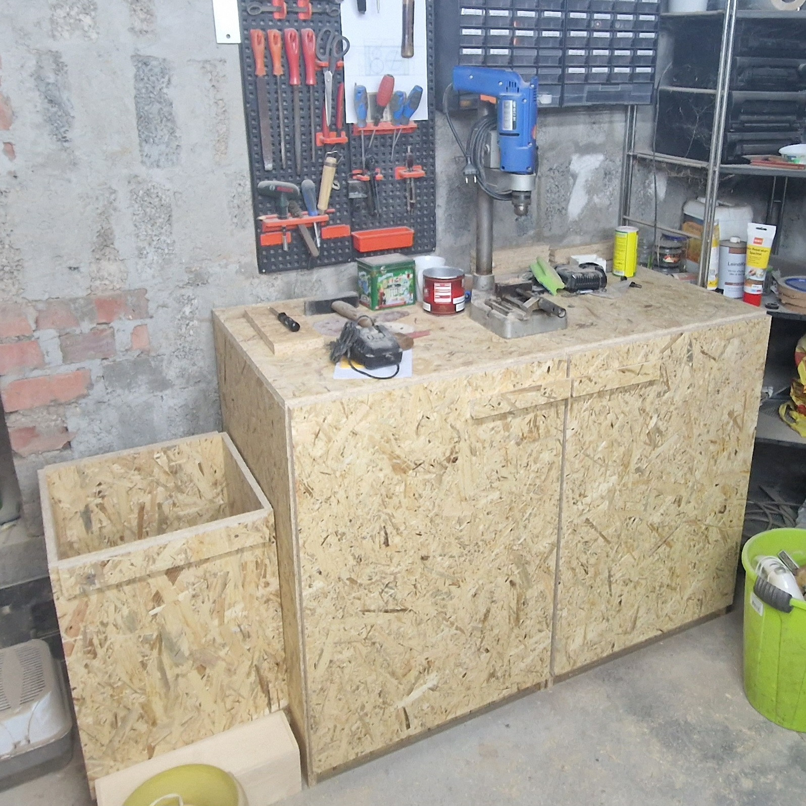

                          Ich habe heute begonnen, die Werkstatt herzurichten.

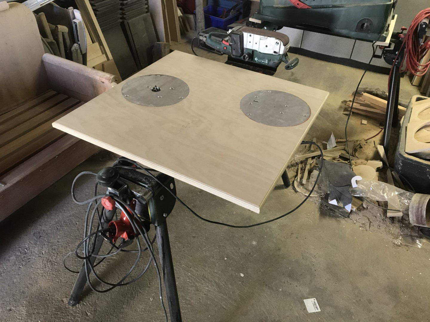

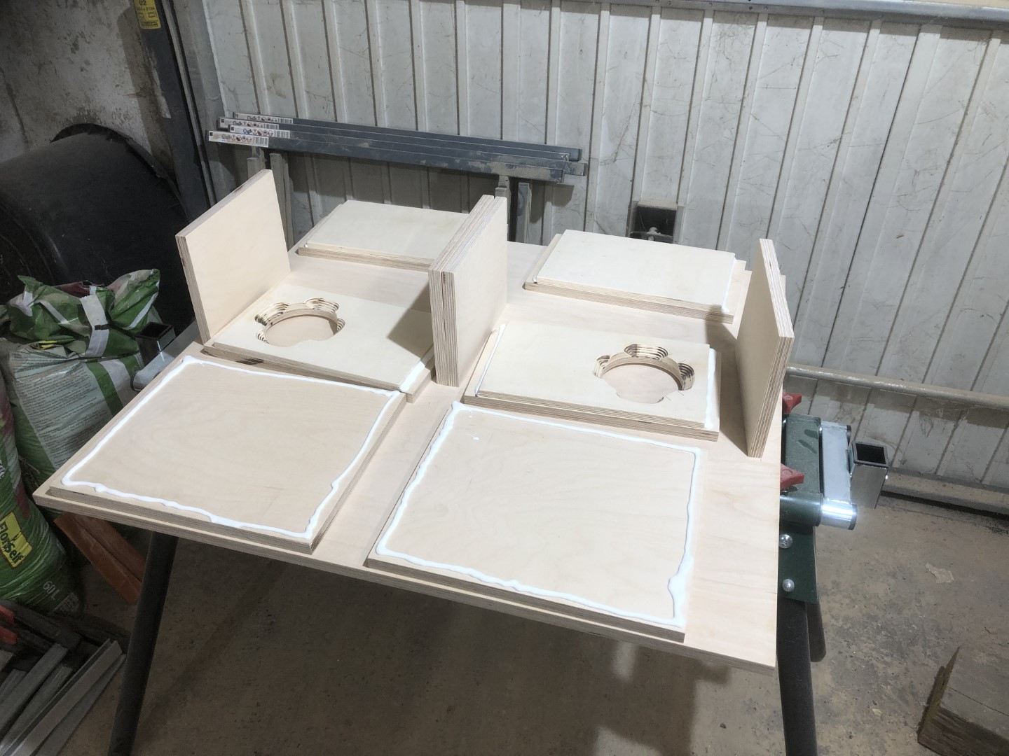

                            ich hatte vor Jahren eine ähnliche Wandgestaltung in der Werkstatt wie du, ... als ich noch viel mit Metallen gearbeitet habe. Jetzt beim Boxenbau bin ich echt davon abgekommen an der Wand zu stehen, da man immer wieder rings um den Tisch herum arbeiten muss, ... ich habe mir mehrere bewegliche Tische gemacht, ... einen sogar als Frästisch, Säge- und Schleiftisch umgebaut:

                              Säge-Frästisch habe ich zusätzlich...
