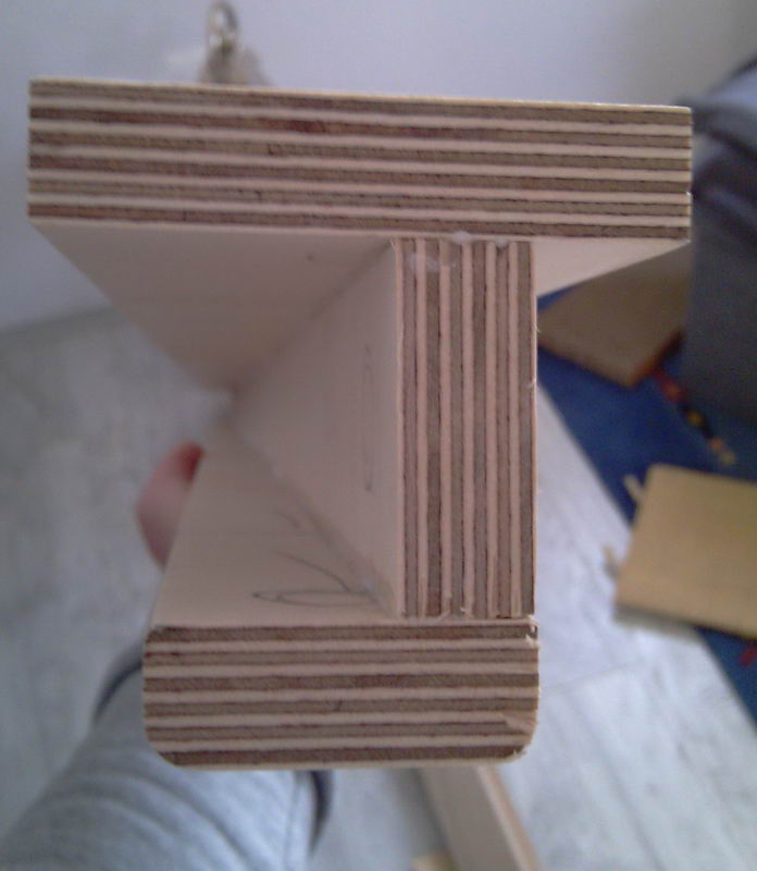

                  Hier sind die Schienen. Hängen längst im Kino. So kann die Leinwand durch den Raum fahren. Die sind nämlich über 2 m lang.
                  Warum? Damit ich an die Front LS, an die Fenster und die Regale dahinter kann.
                  Wurde gestern schon von einem Besucher begutachtet und für gut befunden.

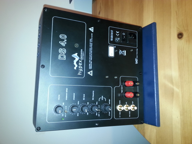

                    HA!
                    Ich hab ein Gehäuse für das Hypex DS 4.0 gebaut, welches dir bekannt ist.
                    In Erwartung von Abwärme habe ich das auch ventiliert, um im Bereich des Ringkerntrafos für Konvektion zu sorgen.
                    Mhhh ... da wird nichts warm.
                    Und die Leistungstransistoren sind mit der Frontplatte als Kühlkörper verbunden.
                    Nach einem Film meinte ich eine Ahnung von Erwärmung zu spüren. Die war dann auch nach einer Minute Abkühlung wieder verflogen.
                    Aber schick sieht es aus
                    Peter
                    Ich hänge zwei Bilder des hypex ds 4.0 in seiner Behausung an

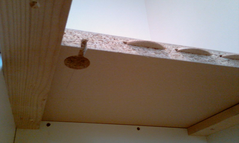

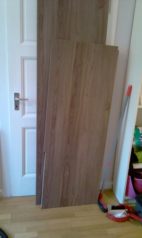

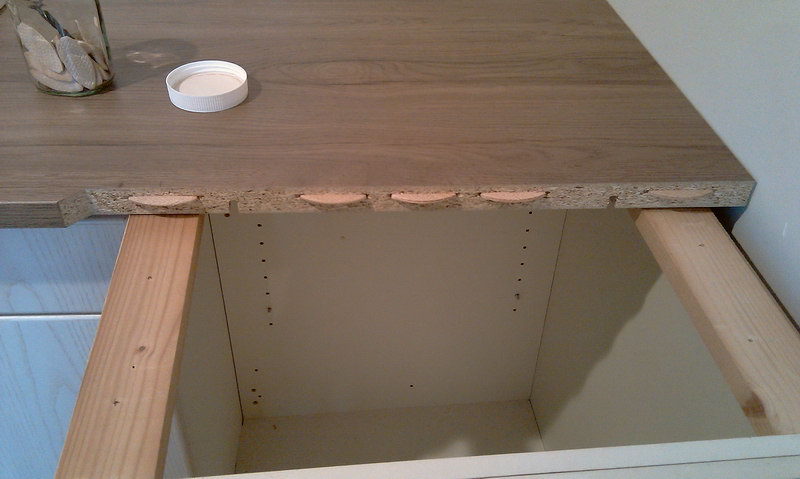

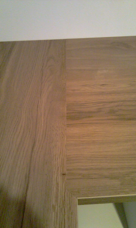

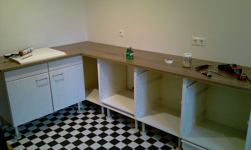

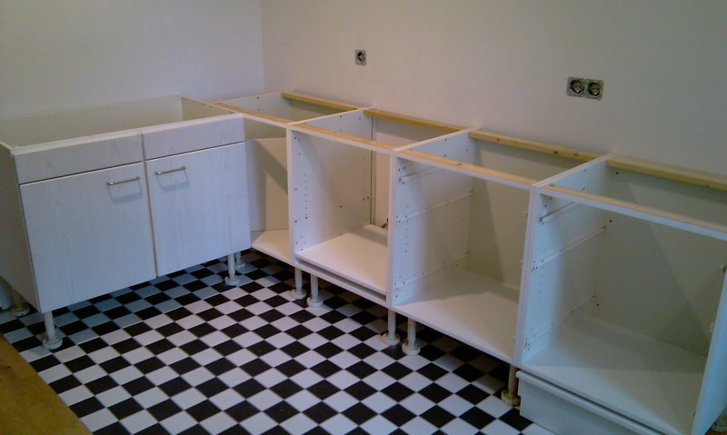

                      Erste Wohnung einer jungen Dame. Kaum gebrauchte Küche von der Oma bekommen, mußte umgebaut werden. Da Altbau ist die Zimmerecke 93,3 Grad (87 mm auf 1500 mm aus dem rechten Winkel). Baumärkte weigern sich was anderes als 90 Grad Eckverbindung herzustellen.
                      Einsatz der Tauchkreissäge, Lamello, Oberfräse und Akkuschrauber mit Bits und Forstnerbohrer schaffen Abhilfe. Spüle und Herd sind schon drin, hatte aber kein Foto mehr gemacht. Mehrere Wasserwaagen sind auch hilfreich.
                      Wann kommt mein Kuchen?

                        Der rechte Winkel und die Realität !
                        Da haben die Granit-Spezialisten, die meine Küche ausmessen wollten, damals große Augen gemacht, als ich ihnen eine gelasterte Blech-Schablone der Ecke mit Winkel, Fenstersturz und Spülenausschnitt in die Hand gedrückt habe
                          • 5948
                          1 cm ist für einen Maurer gar nichts auf dem Bau. Richtig im Lot sind die Wände auch nicht.
                          Das mit der gelaserten Schablone ist gut, schließlich merzt das viele Fehler beim Bau einer Granitplatte aus. Dann braucht man das "nur noch" fehlerfrei montieren. Ist also im eigenen Interesse. Sowas gefällt mir.
                            • 28798
                            Das kann ich bestätigen. In Tochters Küche hatten die Küchenbauer ganz toll mit Laser vermessen, aber nicht geprüft ob die Wände plan und winkelig sind. Effekt: 3 cm Spalt, Alles wieder abbauen, Wände abklopfen, neu verputzen und alles wieder einbauen.

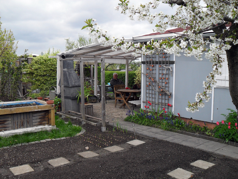

                              Das baut Opa Ralle inzwischen im Garten:
                              [IMG][IMG]
                              Gartentor, Tomatenzelt, Laube mit geteilten Fensterläden, Deko, Bohnengestell, Brombeer Rankgestell, Hochbeet, weiße Bank auf der Terasse
                              Terassendach nach Kleingartengesetz (also abbaubar) nur mit Folie bedeckt, inzwischen 4 Jahre alt, die Folie wird im Winter entfernt.
