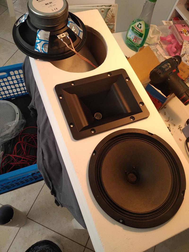

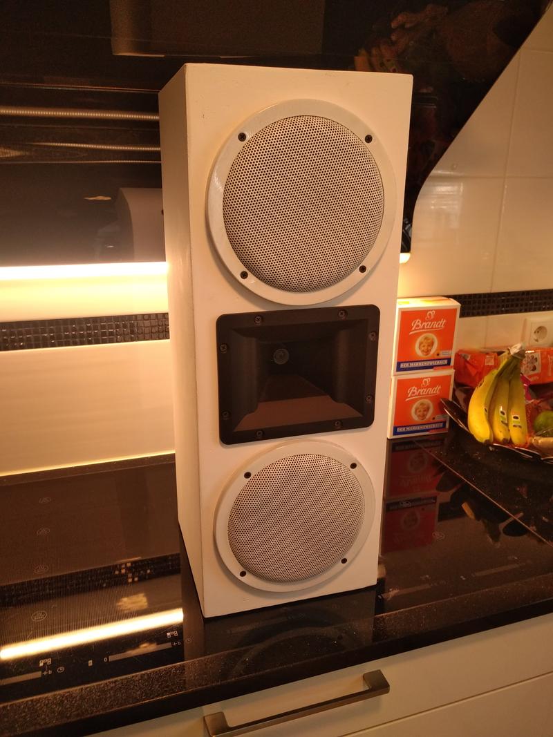

      Die beiden MB208/H sind spielbereit, den Sub werd ich heute schleifen.
      Die Überarbeitung der BG20 lohnt in dem Fall sehr, die Sprachverständlichkeit ist exzellent!
      Die Gitter sind nötig weil der kleine Bruder gerne mal sein Playmobil samt Apfelmuß durchs Wohnzimmer pfeffert..

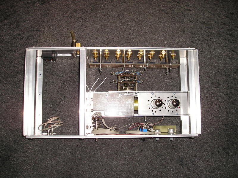

                  Ach so - ja ...aktuell... FR 31 + HTH 8.7 als Alternative zu diesen:
                  https://www.radiomuseum.org/r/univer...eries_200.html
                  .... in 4 cu.ft. (ca.114 L) BR laut Abstimmtabelle UCP /des Herstellers.
                  Das ganze mit wohnzimmertauglichem Gehäuse und Wechselschallwand - für meinen kleinen aber feinen (von R.K. entwickelten) EL84 Eintakter ........ und noch ein paar andere (selbstgebaute) Verstärker

                    So, heute Soundcheck incl. ettlichen Folgen Ghostbusters und Scooby-Doo, samt leckerem Abendessen vor der Sperrstunde.
                    Der Kleine fährt voll auf seine neuen Boxen ab
                    Und der Papa freut sich auf den nächsten Familienfreien Nachmittag wenn er alles so richtig ausfahren kann
                    Zumindest bis der Fosi spuckt

                      ...wie füttere ich rechtzeitig meinen Nachwuchs an Erfolg auf ganzer Linie würde ich sagen!
                      Wird bald Zeit, dass Du dem „Kleinen“ hier einen Account anlegst
                      Hab anfangs ein wenig am Erscheinungsbild der Boxen neben TV ... gezweifelt will ich nicht sagen - aber - ist richtig schick geworden, kann ihn verstehen

                        Ja, ich hatte auch Bedenken,sind jetzt nicht die schönsten die BG's, die Mutter war meine großte Angst (Mädels sind irgendwie immer der stark begrenzende Faktor ) aber Sie hat den Unterschied gehört und akzeptiert die Optik, den Hochtöner färb ich evtl noch ein, da hab ich mich nicht dran getraut, hatte bedenken das mit das (X Jahre alte) Diaphragma zerbröselt
                        Ich hoffe er bekommt den Drall in die Lautsprecher Ecke.
                        Evtl. hab ich dann jemanden der mir, wenn ich dann halb taub und verkalkt bin, die entsprechenden Lautsprecher ins Seniorenwohnheim stellt

                          Dann kann er die ja restaurieren, weil die können auch LAUT
                          Die Gitter finde ich jetzt auch nicht die hübschesten, aber was muss, das muss.
                          Wir haben vor 2 Jahren auch eine Halle einer Auto Werkstatt mit 2 MB208/H und einem 18"er in 200 liter für einen Geburtstag beschallt, nachmittags beim Soundcheck konnte man hören das in der Halle nur Einfachverglasung war, abends waren dann wegen den Häuserreihen auf der anderen Strassenseite die Pegel etwas geringer.
                          Daher kann ich mir das Ergebnis jetzt sehr gut vorstellen.

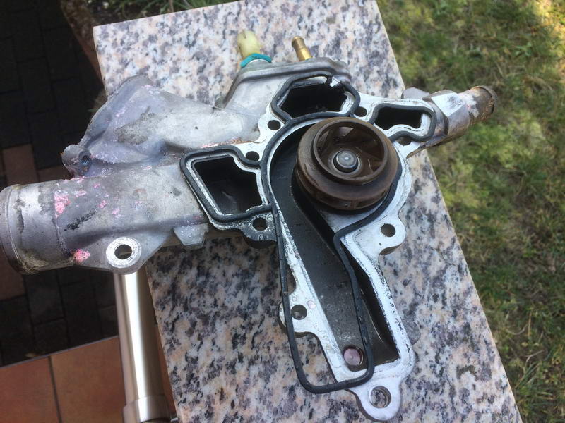

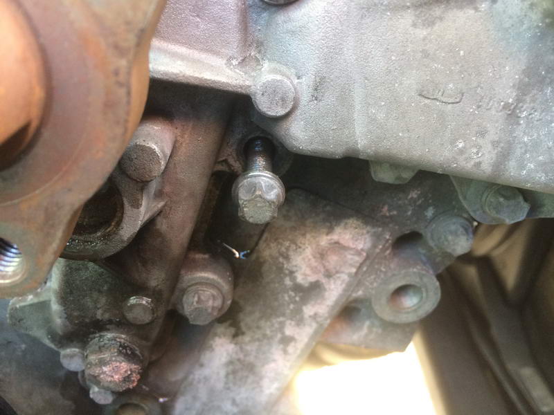

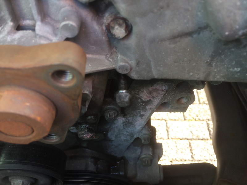

                            Wie in #139 erwähnt, könnte ich die Ursache gefunden haben.
                            Ein CO2 Test ist dreimal negativ gewesen, aber ein Wechsel der Wasserpumpe hat 2 mögliche Ursachen enttarnt.
                            Gestern sah ich auf einer Bühne, das unter dem Wasserpumpenantriebsrad eine Schraube 15 mm weit raus stand. An der Stelle war auch der Block immer nass, schön rosa. Zusätzlich war die Schraube ölig. Sieht man auch an der Wasserpumpe.

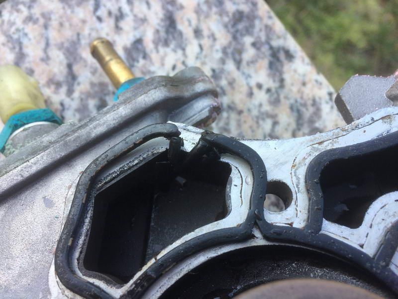

                            Die Dichtung ist merkwürdig eingerissen und umgeklappt, aber davon habe ich nie was gemerkt. Wasserverlust und Wasser im Öl war ein neues Symptom.
                            Die nächsten Tage bringen Klarheit.
                            Das Auto ist inzwischen wieder in Ordnung. Es war mit Sicherheit nicht die Zylinderkopfdichtung, sondern die Steuerkettendeckeldichtung. Da die Wasserpumpe dort aufgesetzt ist und innen ein Bereich der Dichtung den Wasserdurchfluß vom Motor gegen die umliegenden ölgeschmierten Bereiche der Steuerkette abschottet. Bzw soll, beim säubern der Dichtfläche verriet eine Rostspur auf dem Aludeckel, das hinter der Dichtung Wasser durch gegangen ist.
                            Das Öl ist wieder nur Öl, der Kühlmittelstand steht wieder unverändert und die Farbe bleibt auch normal, im Öldeckel kein Schaum mehr.

                              Durch den Knick in der Dichtung und ner fehlenden Schraube kann das Kühlwasser ja schön austreten, vor allem bei Überdruck im Kühlsystem.
                              Seit wann ist das Thermostat raus? Das könnte im Winter auch zu mehr Siff am Öldeckel führen.

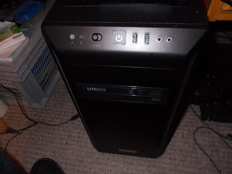

                                Ich beschäftige mich gerade, bzw. ich habe mich die letzten Wochen mit diesem schwarzen Monolithen beschäftigt. Nun ist er fast fertig, es fehlt noch der Einbau einer größeren SSD Festplatte, die wohl morgen geliefert wird.
