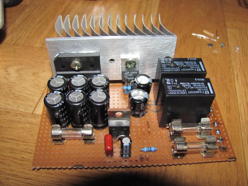

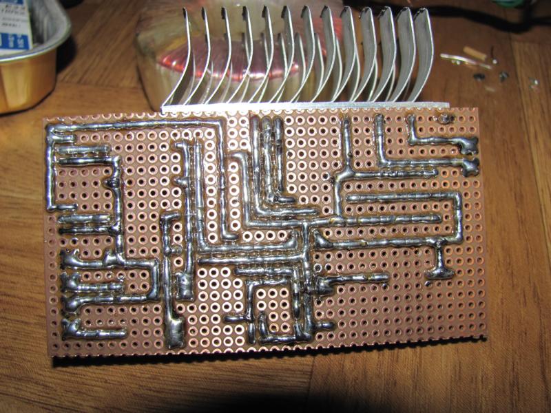

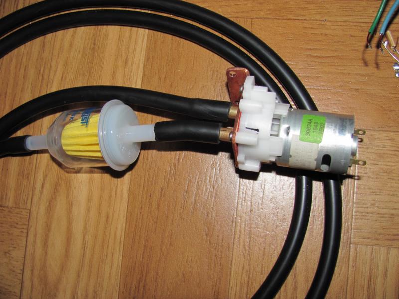

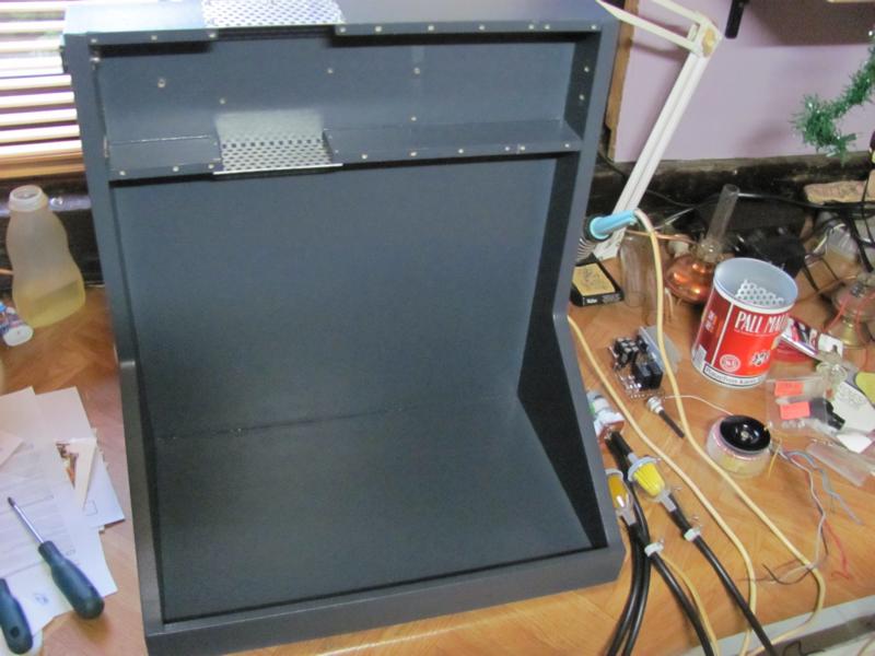

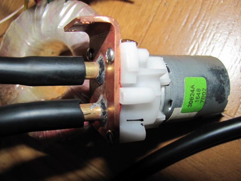

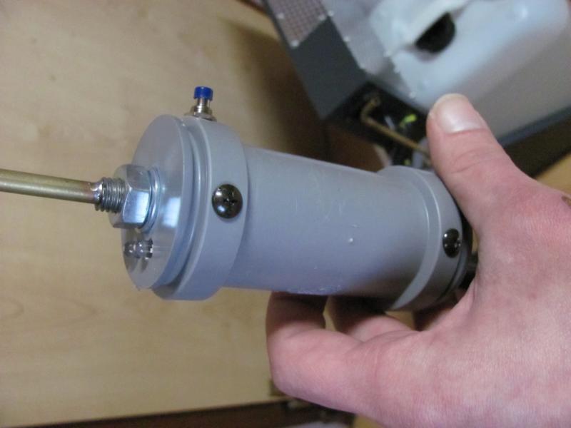

      Pumpstation für Alkohol und Petroleum
      Zur sauberen befüllung meiner Lampensammlung
      Die Fördermenge ist einstellbar.

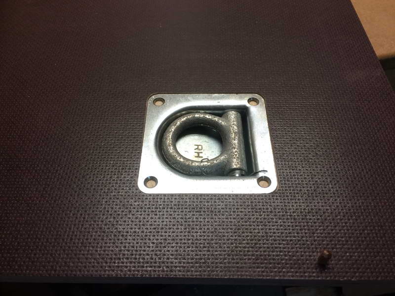

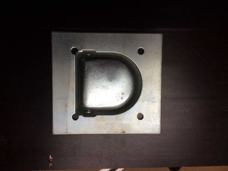

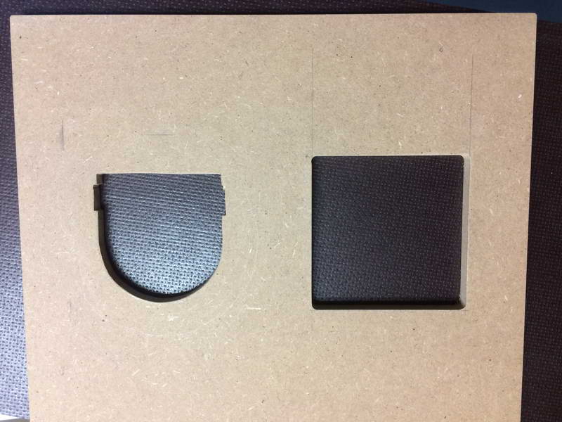

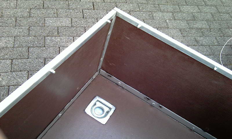

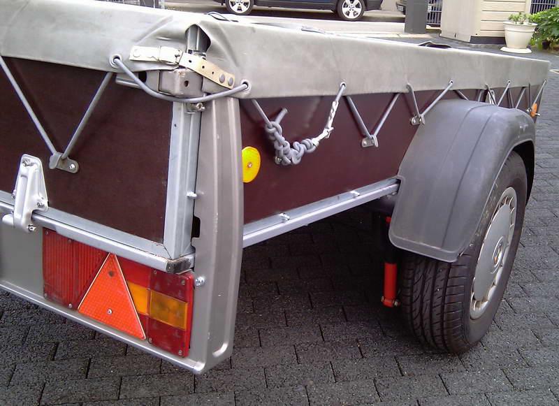

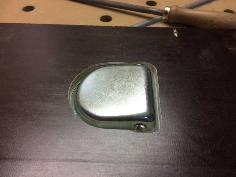

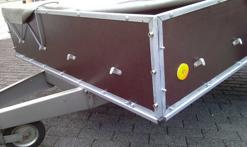

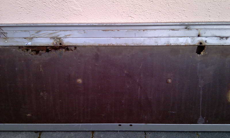

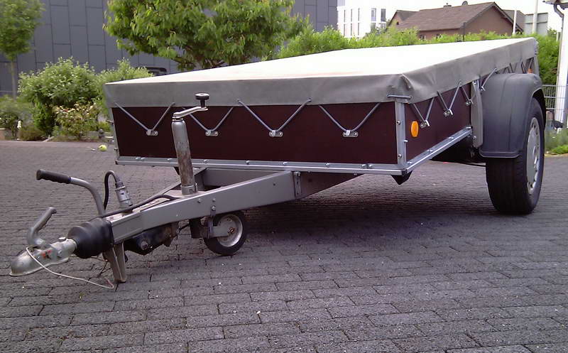

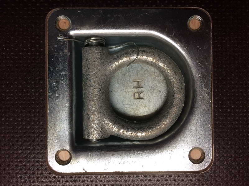

          Die Küche aus #25 gibt es nicht mehr, wegen Auszug nach nur 1 Jahr.
          Aktuell wurde dieser Anhänger überholt. Eigentlich sollten nur die Zurrösen in den Boden gefräst werden, dann fiel auf, das die Seitenwände derart marode waren, daß die Kotflügel auf der rechten Seite unten in der Luft hingen, weil dort die Wand weg war.
          Da der Anhänger ein gutes Fahrgestell hat, super hinterher läuft und noch lange halten könnte, wurden alle Siebdruckplatten und deren umlaufende Profile ersetzt.
          Für die Zurrösen wurde natürlich wieder eine Schablone gemacht, auf Umschlag anlegbar. Somit wären auch noch welche in der Mitte denkbar. Fräszeit pro Öse 5 Minuten

            Umbau des Anhängers: hat 1 Woche gedauert
            Und nein, möchte ich nicht für andere machen

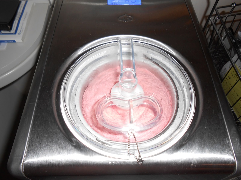

              Zur Restobst Verwertung. Meine Eismaschine geht nicht so auf die Ohren nur auf die Hüften.

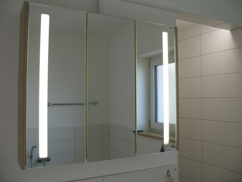

                Ist ja umwerfend, was ihr alles bastelt. Besonders Ralf_Esc, wie schön du den Korpus geleimt hast, gefällt mir. Ich habe zumindest mal eine runtergefallene Gitarre repariert und sie klang hinterher gesund
                Hier mal paar Machwerke von mir. Ich modifiziere und baue gern an Möbeln herum.
                Bei der Beleuchtung der Badspiegel gefiel mir weder Farbe noch Helligkeit. Da habe ich die geklebten Spiegel abgeschnitten (mit Nähseide hin- und hergefiedelt, bis die Klebebänder durch waren) und dann weitere LED-Streifen in Warmweiß ergänzt: in der Mischung recht neutral und jetzt hell genug.

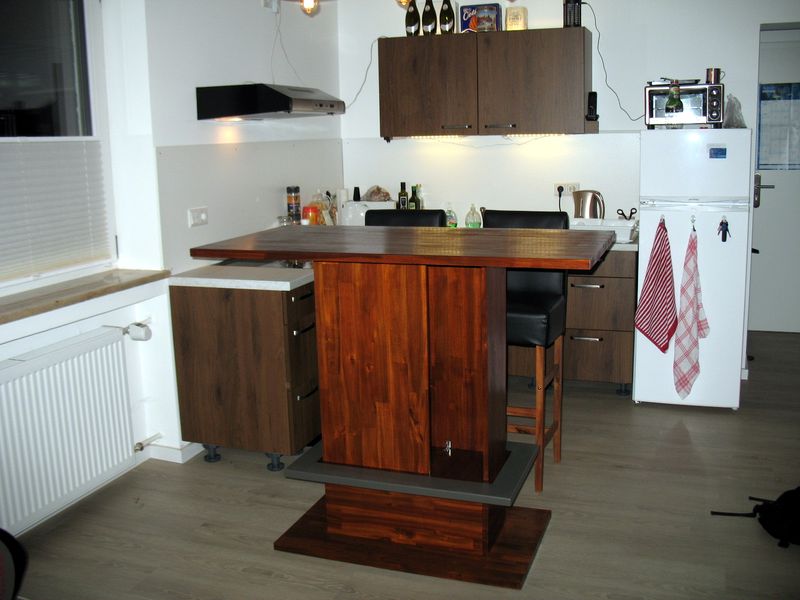

                Die Küche kam in Einzelteilen und die Barhocker als Bausatz. Also kein kompletter Eigenbau, trotz dem mit ordentlich Arbeit verbunden, beispielsweise die Spüle passend einzubauen und die Arbeitsplatte übereck zu kleben. Die weiße Spritzschutzwand habe ich aus Schrankrückwandpappe gemacht.

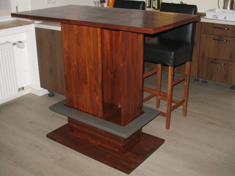

                Der Bartisch ist komplett Eigenbau. Nachdem ich nichts passendes finden konnte, habe ich bei dem Baumarkt mit Hörnchen schöne Holzplatten gekauft, mit einer Bohrschablone die Dübel-Löcher gebohrt, die Platten geschliffen und Nussbaum dunkel lasiert. Die Tischplattenoberseite ist mit Klarlack versiegelt, der Rest nicht. Die Trittleiste ist mit der Oberfräse abgerundet, mit dunkelgrauem Kunstharzlack trittfest gemacht und absichtlich farblich abgehoben.

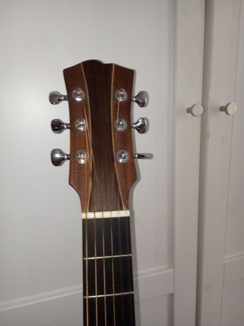

                  habe fertig
                  Mittlerweile ist mein "Schallerzeuger" fertig gestellt.

                    Ralf, die Gitarre hast du supergeil gebaut. Schon bisserl gespielt? Bist du mit dem Klang zufrieden?

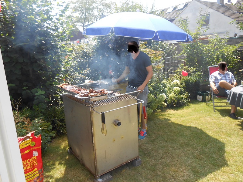

                        Das kann man zB. aus einem defektem Abwasser Kühler bauen. Beim 1. Probelauf waren 80 Gäste kein Problem.
