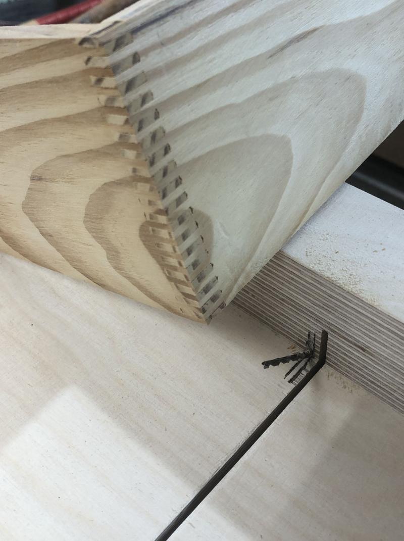

    um die Genauigkeit des Schlittens zu testen, habe ich mir eine Verzinkung als Thema rausgesucht. Schon einen zehntel Unterschied pro Zinken rächt sich auf die Breite des Brettchens ganz enorm. Ich habs nun mal so hinbekommen, dass so ein kleines Kistchen ohne Probleme funktioniert hat.
    Es kommt auf die Grundgenauigkeit des Schlittens an und auf die Genauigkeit meiner 2.5 mm Bohrung am Schlitten. Beides spielt sich zusammen unter einem zehntel Genauigkeit ab, sodass so eine Zinkenvariante umsetzbar ist, ... Bilder
    ps. war nur ein Versuch, und wird nicht an einer Lautsprecherbox ausprobiert!

        ich hätte ja ganz gerne etwas breitere Zinken gehabt, aber das Sägeblatt hat leider 2,5 mm, somit steht auch die Bohrung bei genau 5mm. mitte zu mitte.
        Ich habe dann einige Probebrettchen gesägt bis es gepasst hat. Ist ja nur ein Versuch um die Grundgenauigkeit des Schlittens zu testen. Werde ich wohl nicht brauchen. Aber was ich brauche ist das winklige Absäges von Brettern und das hatte ich gestern schon getestet, das passt richtig gut. Da habe ich mir eine Kappsäge gespart, die wollte ich mir wegen der 90 Grad schon mal zulegen, das geht jetzt auch mit dem Schlitten super gut.

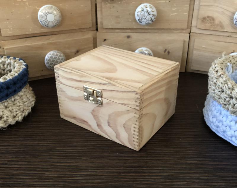

            Das kleine Probekistchen sieht nach dem Abwaschen von Staub und dem zweiten Espresso für den Ersteller nun so aus:
            es fehlen noch die Beschläge! Werde später mal googeln wo man so was in Messing bekommt.

                              und dann habe ich noch beim Hornbach zwei kleine Scharniere und einen Verschluss-Riegel geholt, und das Ergebnis ist das hier. Als ich es Uli zeigte, hat sie sofort gesagt, dass dies ihr Kästchen wäre. Also schon ist das Teil wieder versorgt. Vielleicht mache ich noch eins in Kiefer?, das hatte ich aus einem Stück aus Brennholz rausgesägt. So ein Balkenstück aus einer Abbruchscheune habe ich noch hier, ...
