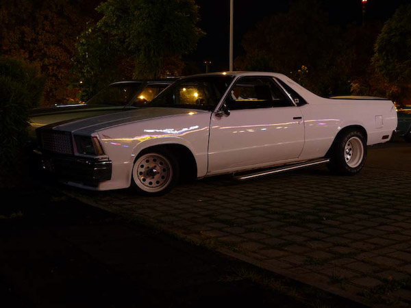

    Beginn einer Frame-Off Restauration, GMC Caballero Bj. 1978
    Ohne Stress, jedoch das volle Programm, Tauchbad Entlack- und Versiegelung. 427cui SmallBlock etc.

      COOL ! Ein Projekt über einige Monde
      Viel Erfolg und Spa?!

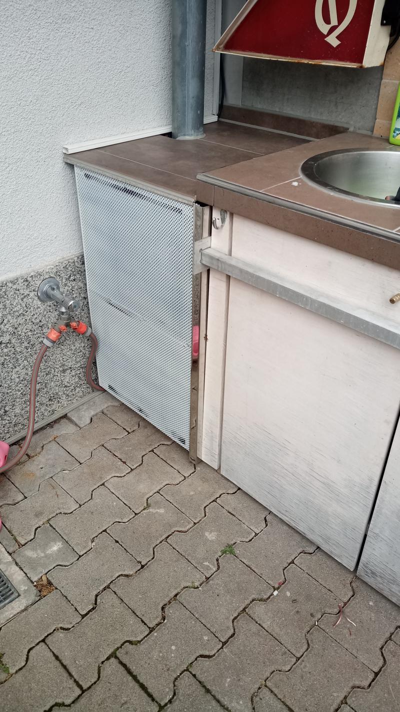

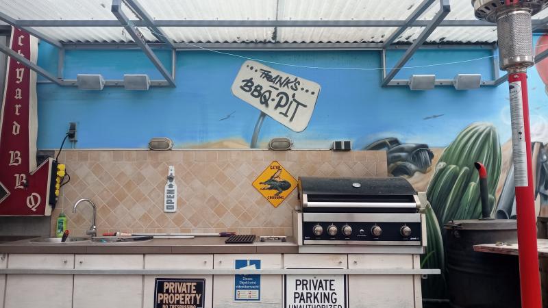

        Was wärend der Forumspause entstand, wurde heute fertig.
        Beschallung Terrasse, Budget 500€
        4x Visaton WB10 an nem Sherwood RX772(Vor-Endstufe auftrennbar) unten links 2x JBL GT5 in je 75l geschlossen an nem Reckhorn 408
        und nen Logitech Bluetooth Empfänger.
        Jetzt herrscht Klangfülle auch auf der Terrasse, vorher immer nen Bluetooth Speaker mit rausgenommen, war aber nicht das gelbe vom Ei

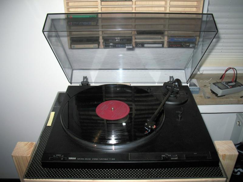

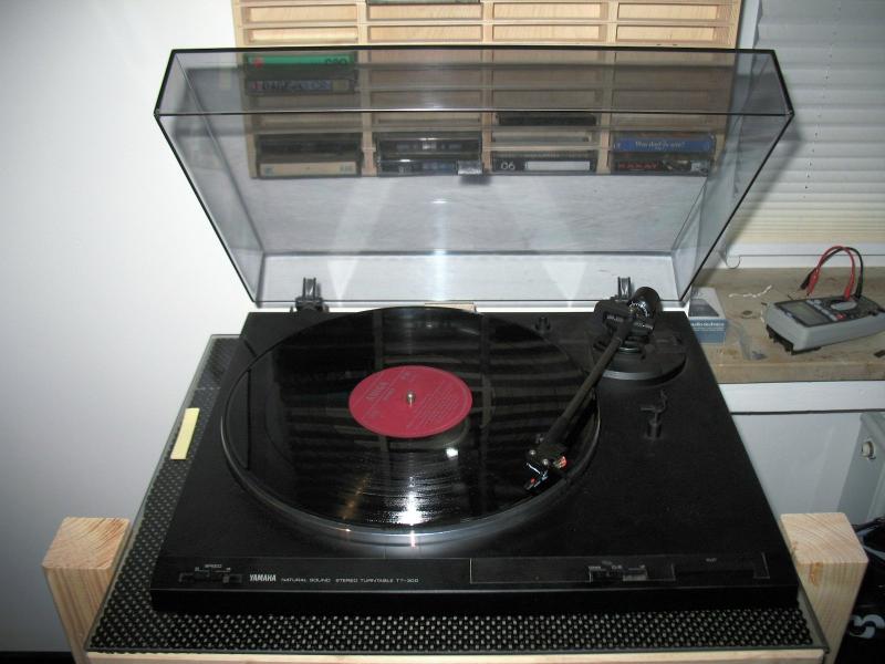

                    Ja, ein paar LED-Leuchten (ich habe welche aus dem Autozubehör genommen und auf billige Fotostative geschraubt) sind manchmal irre praktisch.
                    Neulich habe ich mal wieder einen Plattenspieler optimiert, es ist ein Yamaha TT-300. Original ist das Abtastsystem ein AT-91, was mit zwei Metallplättchen zwischen Headshell und Abtastsystem geschraubt ist. Die dienen nicht nur als Abstandhalter, sondern als Gewicht. Ich wollte ein Ortofon OM 14 montieren, das ist höher und ich konnte keinen Abstandhalter dazwischenschrauben. Ich brauchte aber wenigstens ein Plättchen, um auf die nötige Auflagekraft zu kommen. Da habe ich es oben auf die Headshell geleimt. Spielt!
Ansichten: 1207
Größe: 57,8 KB
                    Abgebildet ist es jetzt mit dem Systemkörper vom Ortofon Q.Bert (ein Disco-System mit HiFi-Klang, gar nicht schlecht), mittlerweile ist ein OMB mit Nadel 14 dran, optimal, das klingt so fein

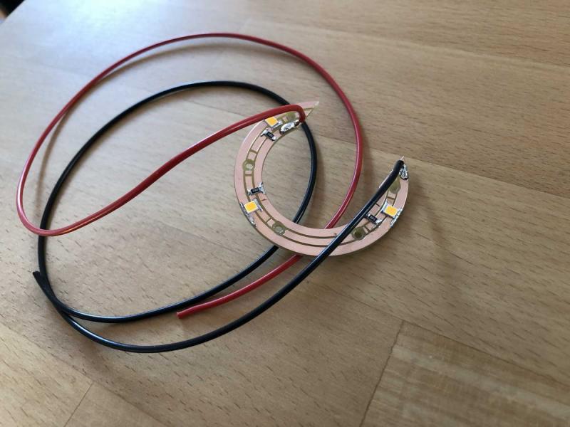

                              Vor kurzem habe ich jemand besucht.
                              Als ich dann fast zur Tür raus war, meinte er noch, seine Makita Oberfräse könnte eine Beleuchtung gebrauchen.
                              "Zeig mal her...."
                              Habe sie dann mitgenommen und: Nun, das sollte eine Lösung sein.
                              LED hatte ich noch, Vorwiderstand war bekannt. Mit 330 Ohm gehen 12 Volt von den üblichen Schaltnetzteilen. Allerdings geht wegen dem modularen Aufbau mit mehreren Haltern für die Oberfräse nur eine Lösung mit fliegenden Kabeln. Bei meiner habe ich inzwischen eine Hohlstecker Buchse nachgerüstet. Sie liegt noch hier, aber hier sind schon mal Bilder.
                              Die Maschine gefällt mir übrigens ganz gut, wenn ich nicht schon gute hätte, die wäre willkommen. Gute Regelung, tolle Bremse.

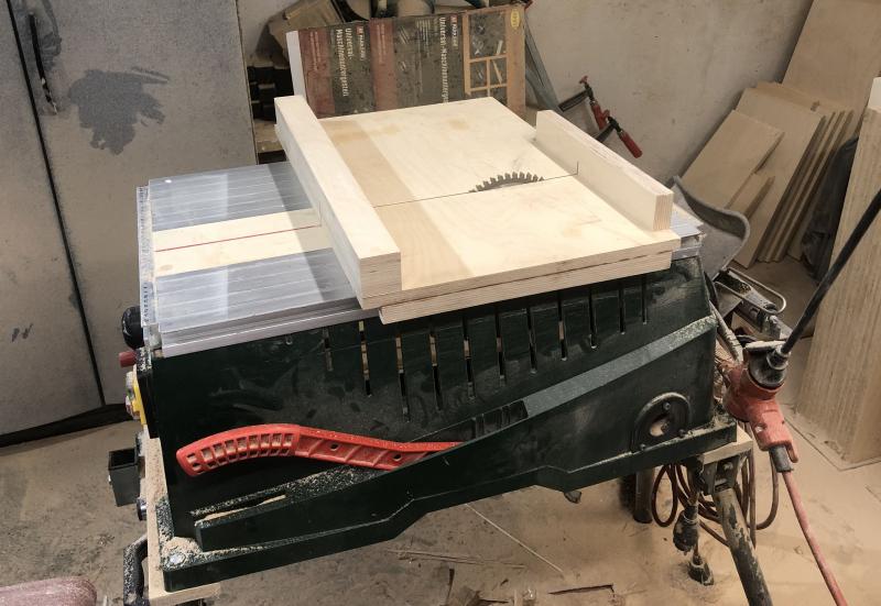

                                Ich lasse mir seit gut zwei Jahren vom Baustoffhandel und Großhändler immer große Platten grob zusägen, und der Rest des Zuschnitts meiner Lautsprecherboxen passiert in der heimischen Garage.
                                ... und so hatte ich im letzten Jahr immer wieder das Problem, dass meine Zuschnitte nicht winklig (90 Grad) waren, im Netz habe ich jede Menge Movies zu Tischsägeschlitten angeschaut und schon ganz lange beschlossen, dies auch bei mir umzusetzen. Aber, als ich den Alu-Tisch, der Zug- und Tisch-Kreissäge von Bosch mal genauer anschaute und vermessen habe, stellte ich fest, dass das Außenmaß nicht parallel war, so musste ich gestern erst mal ca. 2 zehntel an der Hinterkante wegnehmen und immer wieder messen ob die Führungen auch noch gerade laufen. Das hat erst mal zwei Stunden gedauert. Der Schlitten selbst besteht aus lediglich einem großen Brett mit zwei Kufen und zwei Teilen von oben drangeschraubt. Aufpassen muss man nur beim großen Brett von oben, dass dies winklig zum Sägeschnitt läuft, da muss man dann auch etwas ausrichten, bis es passt. Etwas mehr Zeit habe ich auch beim Ausrichten der Kufen gebraucht, denn auch diese müssen absolut parallel ausgerichtet werden.
                                Die Bosch ist zum Bau von Lautsprecherboxen nicht wirklich geeignet. Die ist super gut beim Umbau eines Hauses um Bodendielen zu bearbeiten oder Holzdeckenpanele zu sägen, da ist die Zugsäge richtig hilfreich, aber nicht beim Boxenbau.
                                Ich habe jetzt heute den Schlitten fertiggemacht (Bilder) und erst mal einige Probeschnitte gemacht. Es hat wirklich super funktioniert. seht selbst:
                                Klicke auf die Grafik für eine vergrößerte Ansicht  Name: IMG_1713.jpg Ansichten: 0 Größe: 54,6 KB ID: 692767
                                Klicke auf die Grafik für eine vergrößerte Ansicht  Name: IMG_1714.jpg Ansichten: 0 Größe: 66,3 KB ID: 692768
                                Von unten habe ich noch PTFE Gleitlack draufgemacht dass der Schlitten besser und geschmeidiger läuft, ...
                                die Brettgröße ist hier mit diesem Schlitten beschränkt auf ca. 31 cm mit maximaler Dicke 3 cm. Mehr in der Schnitt-Länge gibt auch die Tischlänge der Säge nicht her, sodass ich mich auf dieses maximale Maß einlassen musste. Dies war der zweite Versuch des Schlittens, der erste war um 10 cm länger also auf rund 40 cm ausgelegt und der kippelte hinten über den Tischrand drüber. Das war mir schlichtweg zu unsicher und habe dann den Tisch deutlich verkleinert. Aufgrund der Holzpreise ist am Schlitten vollständig Recyclingholz benutzt!!!
