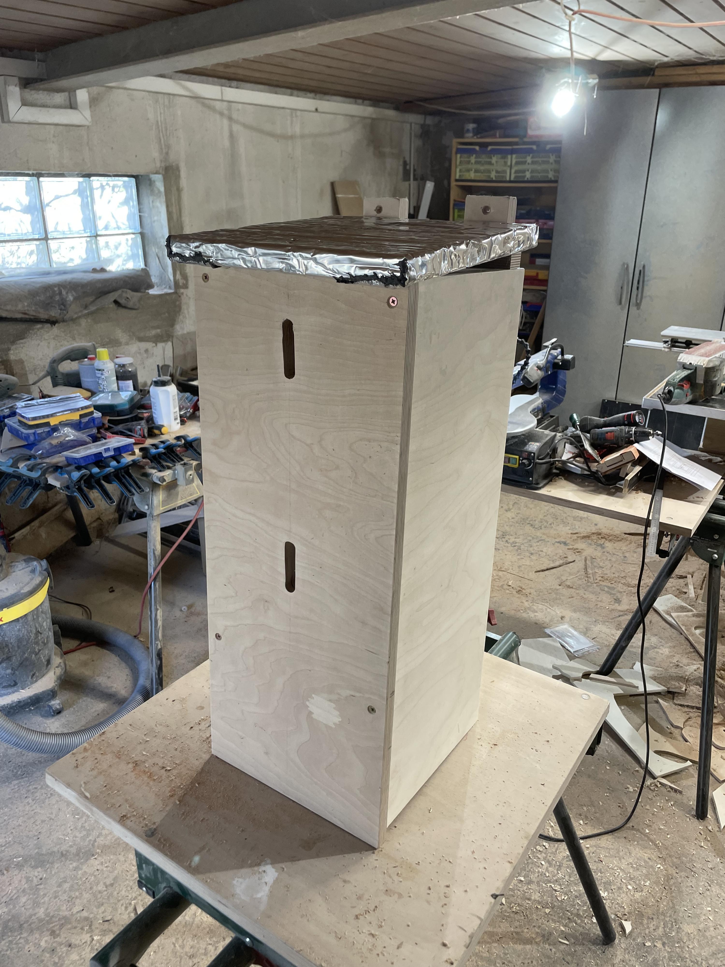

      Als Anregung,
      Heute habe ich aus Boxenholzresten (MPX 24 mm, 18 mm und 10 mm) etwas für unsere Umwelt gefertigt.
      Meine Schwägerin wollte unbedingt ein Hornissennest.
      wo ich mir Ideen geholt habe:
      Hornissenkasten,Hornissennistkasten,Hornissen-Nistkasten,Mündener Hornissenkasten
      das Teil hat zwei Einfluglöcher und im Inneren kann man den Wohnraum zunächst mit Pappe kleiner machen.
      Jetzt möchte meine Schwägerin dies noch zum Haus passend Einfärben. Da bin ich raus, ich mache nur in MPX roh.
      Das wasserfeste Dach ist aus dem Reckhorn-Zeugs, wo ich jetzt endlich eine sinnvolle Anwendung gefunden habe.

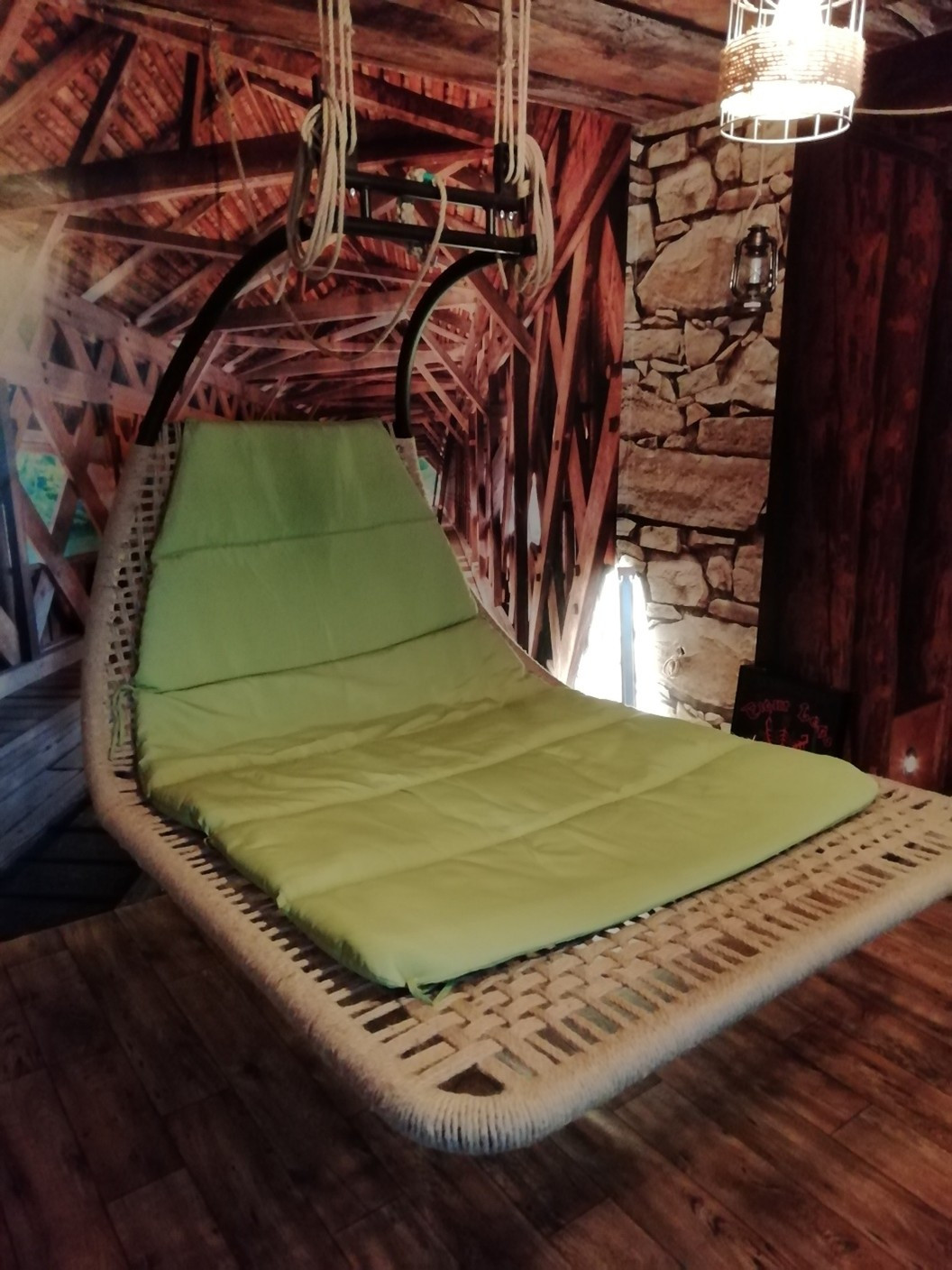

            Aus der Not heraus und weil ich mir keine 0815 Sofa-Kombie-Bummenskirchen leisten konnte, bin ich auf eine Schwebeliege für 50.- € von Ebay-Kleinanzeigen gekommen. Zudem ist mein Wohnzimmer auch zu klein um irgend eine Sofa-Kombie in die Ecke zu stellen.
            Zuerst hing die Liege in Original von der Decke. Und als kurze Zeit später das Liegetuch an den Zurrösen einriss, ob jetzt Alterungsbedingt oder Gewichtsbedingt sei mal dahin gestellt ;-), da habe ich mich entschieden, die Liege von Single auf 2 Personen-Betrieb umzubauen. Die Schwebeliege also auf 1,40 m verbreitert und um ca. 20 cm verlängert.
            Wegen der Liegefläche, die nicht all zu viel kosten durfte, bin ich auf Juteschnur in Danish Cord gekommen.
            Auf You Tube habe ich mir angeschaut wie das mit dem Danish Cord gemacht wird. Was dann die Frage aufwarf, welche Juteschnurr? Wie Dick? Und wie Lang?
            Nach kurzen hin und her habe ich mich für eine 500 m Rolle in 8 mm dicke entschieden.
            Dadurch hat sich dann ergeben, dass ich schlappe 740 M4 Gewindebohrungen in Rohre gedängelt habe. Für die Aufhängung 10 Umlenkrollen bestellt und ein paar Halterungen für die Umlenkrollen gefräst und verschweißt. Für die Aufhängung bin ich mit 10 mm x 30 m Seil hingekommen.

              Das schöne an einem Single Haushalt – man(n) kann sich das Wohnzimmer auch zum nur Musik hören Zimmer einrichten. (Und Dart spielen) J
              Der Luftzug und die kleinen G Kräfte finde ich beim Schaukeln sehr angenehm. Was allerdings nicht immer mit mir geteilt wurde. P-)
              Allerdings kann ich jetzt im nach hinein von Gleitlagern in den Umlenkrollen abraten.
              Beim Musikhören spielt immer dieses Wind-Wasser-Hebe-Rad aus Spiel mir das Lied vom Tod mit. L
              Ein Vorteil der Schwebeliege ist, dass man die Liegehöhe auf Höhe der Hochtöner stufenlos einstellen kann.
              Nachteil dabei - sind die Standboxen zu klein, ist man beim Schaukeln schnell zu nah an der Rückwand. -pok-
              Wie gut das ich nur vorwärts Schaukel. ;-)

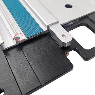

                            Sind die Führingsschienen von Makita alsö gut kompatibel zu den Festoolgeräten. Wie sieht die Nachbearbeitung aus?

                              Ich habe es versucht einzuzeichnen:
Ansichten: 394
Größe: 221,4 KB
ID: 729280 Die Rot markierte "Nase" muss weg, damit nur noch die T-Nut ist. Mit einer Oberfräse und Anschlag geht das ganz gut wenn man wenig auf einmal abfräst.
                              Diese Nase dient bei der Makita Tauchsäge dafür, dass bei Gehrungsschnitten die Fräse nicht von der Schiene kippt.
                              Alternativ sind die Schienen von Youtool, da fehlt allerdings die hintere Nut für Zubehör. Nur zum sägen sind die auch super!

                                Die Markierung ist gut erkennbar, weiß ich worum es geht. Danke für`s Teilen!
