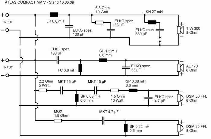

          #64
          Vielen Dank für die Antwort.
          Was müsste ich denn bei der Frequenzweiche entfernen?
Ansichten: 2
Größe: 48,9 KB
            #65
            @fbu
            Will Dich nicht entmutigen, ein DSP ist was feines, aber ohne Kontollmöglickkeit einer Messung tapt man halt im dunkeln bei den Einstellungen, nicht nur im Bass selbst, auch der Übergang zum Mitteltöner sollte passen, nicht das du einen Haufen Geld hinlegst und dann gefrustet bist. Weichenbauteile nur den kompletten Basszweig entfernen bei Teilaktivierung, damit der Mitteltöner die gleiche Filterung beibehält. Wenn Du bereit bist in eine DCX und ein Messsystem für Arta zu inverstieren kannst du ALLES incl. Kontolle aus den Atlanten herausholen.

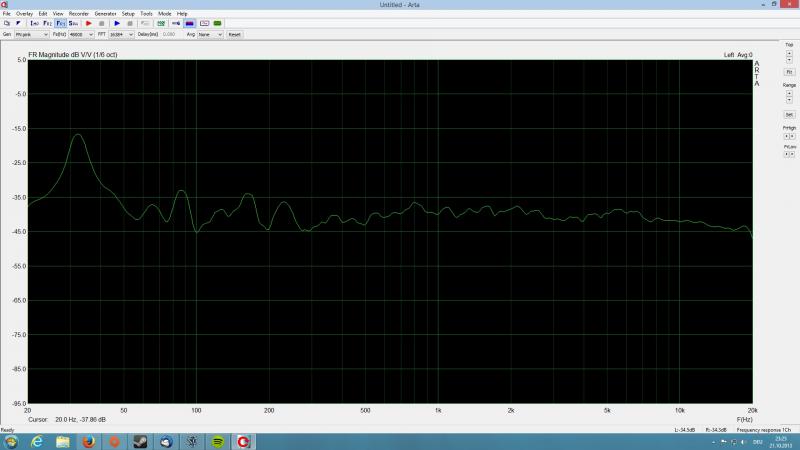

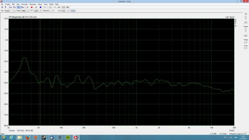

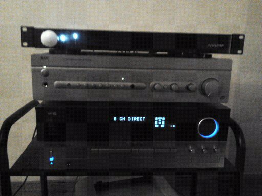

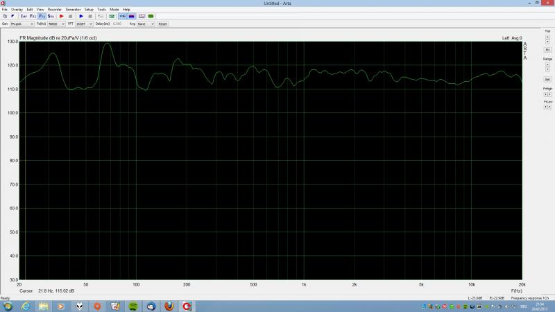

                        ich wollte mal eine Rückmeldung bezüglich der Aktivierung meiner Atlas geben:
                        Anfangs hatte ich zwei Hypex 2.100D Module, mit denen ich die Bässe (TIW300) und die Mitteltöner (AL170) sowie den Hochpass des DSM50FFL aktivierte. Der Rest blieb passiv. Die Klangsteigerung im Vergleich zur vollpassiven Atlas war -natürlich ohne Direktvergleich- schon immens. Nachdem ich mich mit den weiteren Vorteilen der Aktivierung beschäftigte und meine Lötkünste sehr mangelhaft sind, sah ich noch Steigerungspotential bei der zusätzlichen Aktivierung des DSM50FFL und DSM25FFL. Da ich möglichst preiswert die Vollaktivierung durchführen wollte, besorgte ich mir für 190 Euro gebraucht einen AV-Receiver, dessen Endstufen auftrennbar sind. Die Hypex-Module habe ich anschließend verkauft und mich für das minidsp 4x10 hd für 510 Euro entschieden. Und ich muß sagen, dass sich der Umstieg auf eine Vollaktivierung wirklich gelohnt hat. Die Software ist für mich im Vergleich zu Hypex schon um Einiges leichter zu bedienen. Die klangliche Verbesserung zur Teilaktivierung war für mich sofort hörbar. Zuvor hatte ich immer das Problem mit der fehlender Räumlichkeit der Stereowiedergabe und das der Sound anden Lautsprechern klebte. Dieses Problem hat sich ebenfalls gelöst.
                        Da ich diese klangliche Steigerung so nicht erwartet habe, frage ich mich natürlich was die starke Veränderung ausgelöst hat. Einerseits denke ich, dass die passive Frequenzweiche vielleicht von mir falsch gelötet wurde. Andererseits hat sich m.E. auch der Bass klanglich verbessert, obwohl der vorher schon aktiviert war. Vielleicht hat auch die Vollaktivierung insgesamt dafür gesorgt, dass die Chassis harmonischer zueinander spielen. Für 700 Euro Gesamtkosten hatte ich noch nie eine derartige Klangsteigerung erreicht. Hier noch ein paar Bilder:
                        Die Elektronik (von oben nach unten):
Ansichten: 1
Größe: 44,7 KB
                        minidsp
                        NADC325BEE für die Bässe
                        Harmann/Kardon AV-Receiver für Mitteltöner und Hochtöner
                        Frequenzgang Teilaktivierung
Ansichten: 1
Größe: 39,8 KB
                        Frequenzgang Vollaktivierung
Ansichten: 1
Größe: 39,0 KB
                          • 28829
                          #72
                          Wenn das Messungen am Hörplatz sind: Vollaktiv klingt besser, weil der Höhenanstieg weg ist, am Hörplatz soll der Frequenzgang zu den Höhen hin fallen. Zu viel Höhen täuscht weniger Bass vor.
                          Von Lötfehlern reden wir lieber nicht.
                            krabat
                            #73

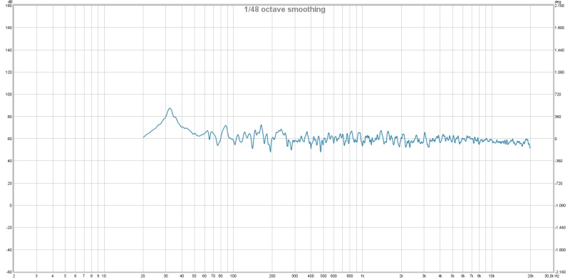

                            na, ich weiss nicht wie du das gemessen hast, aber der frequenzgang ist so nicht optimal.
                            anbei messungen zu einem versuchsmuster (mono), das ich grob eingestellt habe. beachte die skalierung: ein teilstrich sind 5db statt wie bei dir 10db.
                            die präsenz um 1..2khz ist mit +3db zu laut, die unteren mitten bei 300hz mit -3db zu leise. der pickel bei 30hz kann einfach abgeschnitten werden. so tief hört kein mensch. die brillianz um 5khz ist zu laut, der superhochton könnte doch etwas mehr pegel vertragen. wenn es dann "langweilig" klingt, ist es gerade richtig. aber check doch mal, ob sich die frequenzgänge in der nähe um die erste messposition ähnlich verhalten. die ergebnisse streuen je nach raumakustik mal mehr mal weniger.
                            solltest du stereo gemessen haben, kann noch ein derber bock im garten lauern. je nach dem, inwieweit man die stereo-mitte getroffen hat kommt es zu tiefen einbrüchen im frequenzgang. werden die dann mit ausgeglichen klingt es "komisch".

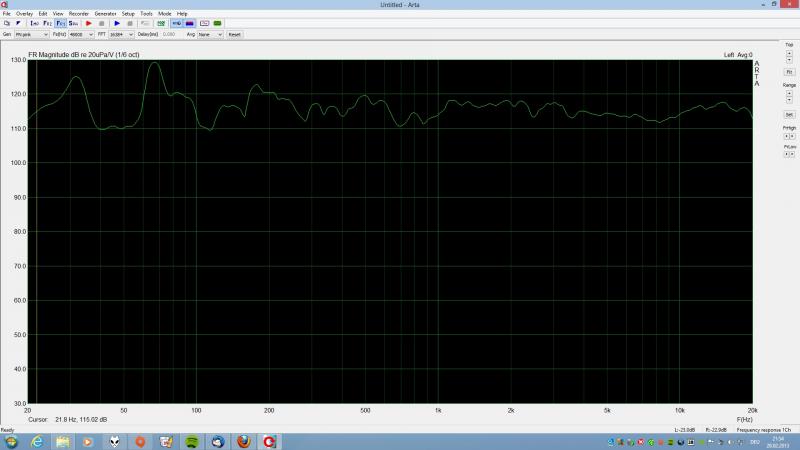

                              #74

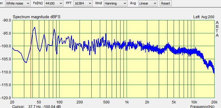

                              Das Messen ist nicht meine Stärke. Minidsp empfiehlt zur Messung das Programm RWE. Dort kann man auch das minidsp extra anwählen. Hier eine Messung mit RWE:
Ansichten: 1
Größe: 59,1 KB
                              Messung mit Arta und 5db Skalierung:
Ansichten: 2
Größe: 38,8 KB

                                #75
                                (...) am Hörplatz soll der Frequenzgang zu den Höhen hin fallen. Zu viel Höhen täuscht weniger Bass vor. (...)
                                Hmm... bis zum Hörplatz fallen Höhen aber nicht ab.
                                Ein Höhenabfall müßte also schon direkt von der Box kommen.
                                100% der Menschheit konstruiert in seine Boxen aber keinen gewollten Höhenabfall ein.
                                Folglich .... ?
