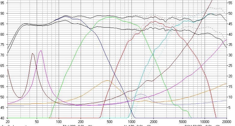

                                • 28829
                                #90
                                Ich habe mal etwas gespielt und mit Boxsim vollaktiviert. Leider ist dort nur 24 dB/Okt. möglich. Ich halte das aber für ausreichend steil, bei 48 dB bekommt man schon Probleme mit der Gruppenlaufzeit.
                                Heraus kommt dabei:
                                .......=passiv
                                ___ = vollaktiv
                                Insgesamt nicht schlecht. Die Aktivierung ist besser gelungen, als ich dachte (Alte Unke ). Man sieht aber, dass der Al 170 bei 1200 Hz unsauber abfällt. Es fehlt Bass (kann aber durch Raumeffekte anders sein), das solltest du testen.
                                Die Senke von 2-10 kHz kann angenehmer klingen.
                                Schauen wir mal den Energiefrequenzgang an, nach meiner Erfahrung sollte der Mittelwert aus F-Gang und EFG möglichst linear abfallen:
                                Zu viel Energie um 2000 Hz, der MT muss leiser werden. Um 3000 fehlt etwas Energie, aber das musst du testen, ob mehr besser klingt, da sind Raumeinflüsse sehr stark. Um 800 könnte ev auch noch mehr Pegel sein, auch das probieren.
                                Datei ist anbei. Jetzt kannst du etwas spielen.

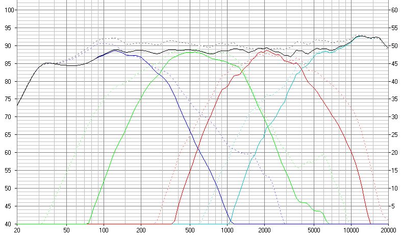

                                Wenn ich spiele, kommt das heraus:
                                Hubbel bei 1200 geringer, da andere Trennung, Buckel bei 2000 weg durch Pegeländerung MT+HT, HT verpolt. Wenn zu wenig Hochton da ist, kannst du anheben.
                                Datei ist die .1 Version. Und eine Version .2, die besser sein kann.
