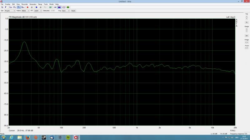

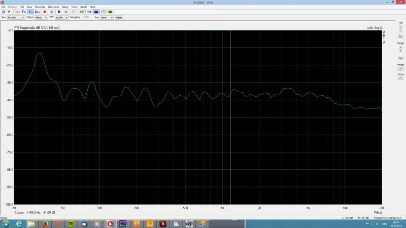

    bei 4.000Hz macht der Umbau eine Überhöhung von 5dB (es mag für Dich jedoch unbedeutend aussehen weil eine sehr grobe Skalierung verwendet wird, sie sollte besser 5dB zwischen den Linien betragen) und 5dB ist heftig im Bereich, wo das Ohr seeehr sensibel ist.
    Dazu der steile Höhenabfall, wirklich kein Wunder wenn sie das _anders_ anhört.
    "Besser" kann es sich _eigentlich_ nicht anhören.
    Jedoch beschreibst Du ja, dass dir eine starke Halligkeit des Raumes auffällt.
    Die empfundene Verbesserung nach dem Umbau könnte folglich daran liegen, dass der (XT) Hochtöner auf stark fallenden Frequenzgang beschaltet ist (10dB! lt. der Messung) und nicht darauf beruht, dass die MT-Kalotte weg ist und der HT getauscht.
    Um Gewissheit zu haben, sollte die originale Box im HT-Bereich mal auf gleichen Frequenzgang getunt werden (falls nicht bereits geschehen und nur überlesen).
    Zu den Experimenten gehören normal auch Messungen der einzelnen Treiber an ihrem Weichenzweig mit dazu. Nur so kann man sehen auf welchen Beiträgen die Schalladdition beruht und ob brauchbare Beschaltung gefunden ist.

    Frequenzgang am Hörplatz (90°) mit Originalchassis:

    Frequenzgang am Hörplatz (90°) mit TIW300, AL170 und VifaXT300K4:

    Mit dem DSM50 klingt es als wenn ich mit einem Equalizer irgendwelche Soundeffekte (z.B. Hall) zugeschaltet habe. Nur mit den Vifas klingt es direkter und natürlicher. Ich denke mal, dass es auch mit der Bauart des DSM50 zu tun hat. In meinem nur 20qm großen Raum hallt es sehr stark und da ist ein "Rundstrahler" wie die DSM-Mitteltonkalotte vielleicht nicht so optimal. Wenn ich die DSM50 verkauft habe, werde ich sie durch einen direkt abstrahlenden Konusmitteltöner (z.B. Tang Band W4-1320 SIF) ersetzen.

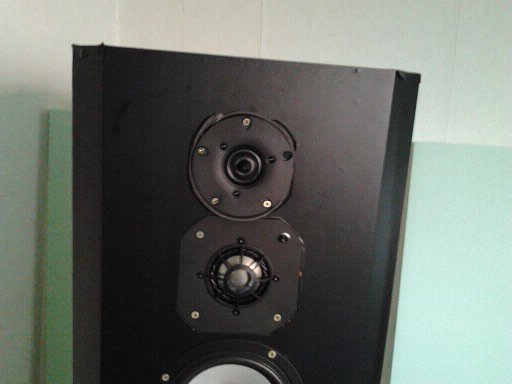

    Ich habe mich vorher informiert und gelesen, dass die DSM nicht mehr dem neuesten Stand entsprechen und außerdem dieses umstrittene Ferrofluid enthalten.
    hart aber herzlich: du liest zu viel!
    Ob Ferro oder nicht, du wirst den Unterschied nicht hören!
    Die DSM ist dieser Anwendung einwndfrei zu nutzen und fehlerfrei!
    Zum Angeblich besseren Klang der Vifa: besorg dir ne Messmöglichkeit, z.B. Arta, dann wirst du sehr schnell merken das die angebliche "Klangverbesserung" einem anderen abgestrahlten F-Gang der anderen Kalotte entspricht.
    Dein gedachter Wechsel zur Dayton Kalotte kannst ebenso sehr schnell vergessen. Eine DSM50FFL und keine Dynamik? Schwerer Systemfehler deinerseits! Nochmal: besorg dir ne vernünftige Messmöglichkeit und spar dein Geld für sinnvolle Dinge!

    ich habe jetzt den Schritt gewagt und die Hochtöner DSM25FFL gegen die Vifa XT300K4 ausgetauscht. Ich habe mich vorher informiert und gelesen, dass die DSM nicht mehr dem neuesten Stand entsprechen und außerdem dieses umstrittene Ferrofluid enthalten. Nach Einmessen und Probehören finde ich den Unterschied sehr beeindruckend. Die Klarheit und Dynamik hat m.E. zugenommen. Außerdem habe ich eine tiefer Trennung von 4500 auf 2500 KHZ vorgenommen. Dabei ist mir aufgefallen, dass der DSM50FFL auch wohl nicht mehr so aktuell sein kann. Die Dynamik lässt im Vergleich zum Vifa auch sehr zu wünschen übrig. Tiefer als 2500 KHZ kann ich den Vifa leider nicht trennen und bin am überlegen, ob da ein Ersatz ebenfalls sinnvoll ist. Ausgeguckt habe ich mir den Dayton RS52AN-8. Mal sehen, ob ich mir den auch noch bestelle. Es gibt also doch noch Steigerungspotential.
