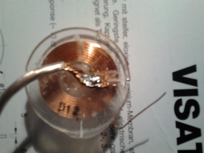

      meinst du ungefähr so?
Name: 2012-09-09 00.08.25.jpg
Ansichten: 1
Größe: 35,4 KB
      ich habe Angst, dass ich beim Löten die ganze Kupferspule treffe.

        Guten Morgen,
        ich denke eher, er meint mit einem Klingeldraht.
        Jetzt bitte nicht falsch verstehen, aber wenn ich mir die Lötkünste beim Anschluss Deiner Chassisleitungen anschaue, ist Deine Angst nicht ganz unberechtigt, obwohl das Kupfer der Spule eigentlich lackiert ist.

          Ich würde (bei den gesehenen Beispielen) auch mal vorschlagen, erst an Testdrähten das Löten zu üben.
          So ein 'Gebrate' wird auf Dauer wohl nicht lange sauber halten.

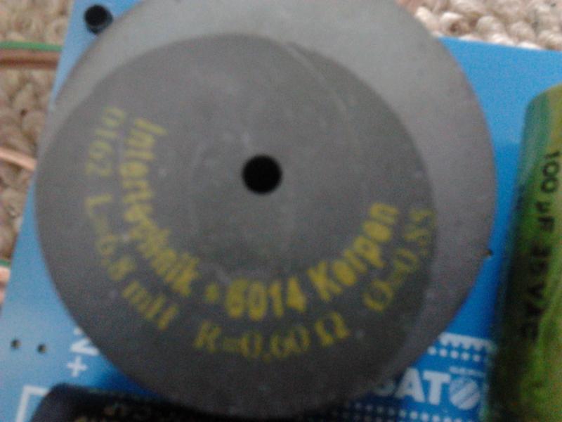

              komplett tauschen wird nicht notwendig sein. Man müsste deine Weiche mal genau analysieren. Auf den Fotos ist es nicht genau erkennbar, ich vermute aber, dass neben der Impedanzkorrektur auch an der Qualität der Tieftonspule Glockenkernspule?) gespart wurde. Das hatten wir hier vor kurzem schon einmal gehabt. Ggf. solltest du den Verkäufer zur Nachbesserung oder Minderung des Kaufpreises durch Rücksendung der Weichen auffordern. Das hängt aber davon ab, was ihr vor Vertragsabschluss vereinbart hattet.
              Vorher müsste man aber mal genauer sehen, was mit der Weiche los ist. Ich kann die Aufschriften auf den Spulen nicht lesen.

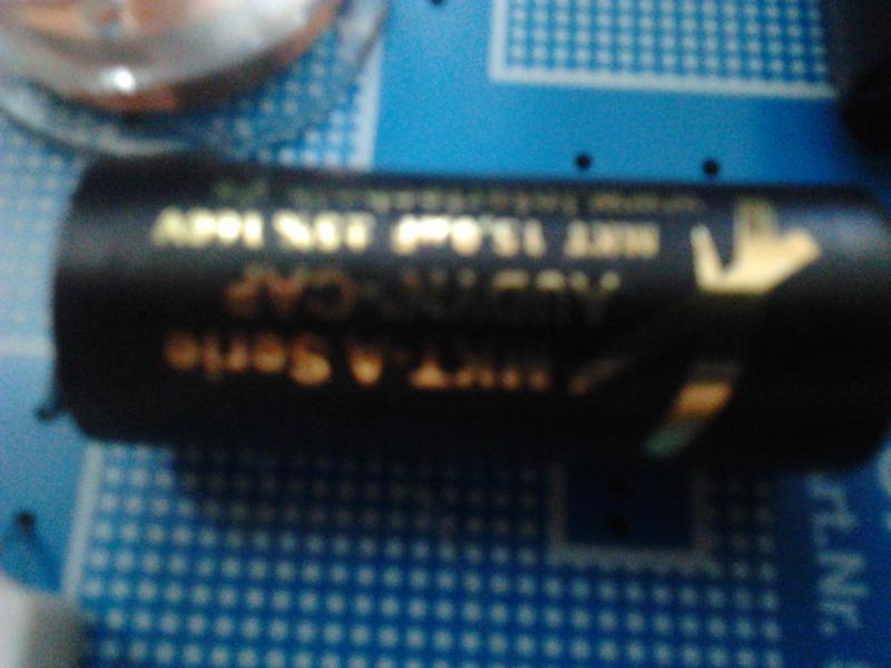

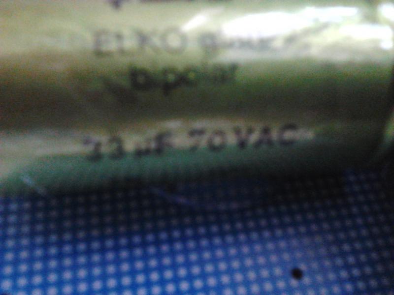

                Ich wohne in Hamburg. Hier die Fotos der Bauteile:
Name: 2012-09-09 16.28.48.jpg
Ansichten: 1
Größe: 42,2 KB
Name: 2012-09-09 16.29.10.jpg
Ansichten: 1
Größe: 49,3 KB
Name: 2012-09-09 16.30.31.jpg
Ansichten: 1
Größe: 46,2 KB
Name: 2012-09-09 16.31.25.jpg
Ansichten: 1
Größe: 48,5 KB
Name: 2012-09-09 16.29.39.jpg
Ansichten: 1
Größe: 42,2 KB

                  Hatte ich mir gedacht. Ist eine Glockenkernspule, die im Moment bei Intertechnik für 2,- € im Ausverkauf ist und der Qualität der Originalspule mit Sicherheit nicht erreicht. Hier würde ich einen Austausch verlangen, ebenso die Nachrüstung der Impedanzkorrektur, die nun mal Bestandteil des Originalbausatzes ist. Es sei denn, dass die Minderung vorher besprochen wurde.
                  Die abgebildeten Elkos gehen in Ordnung.
                  Wolfgang

                      Wenn zumindest die 6,8 mH-spulen nachgerüstet werden, wirst du im Gegensatz zur Originalweiche keinen Qualitätsunterschied raus hören, vernünftige Verlötung der Bauteile vorausgesetzt. Die Impedanzkorrektur kannst du später nachrüsten, wenn der Bass zu wummerig ist, die wird aber wohl nicht auf die Platine passen, muss also daneben befestigt werden. Das wäre aber kein Problem, ich mag freie Verdrahtung ohnehin lieber.
