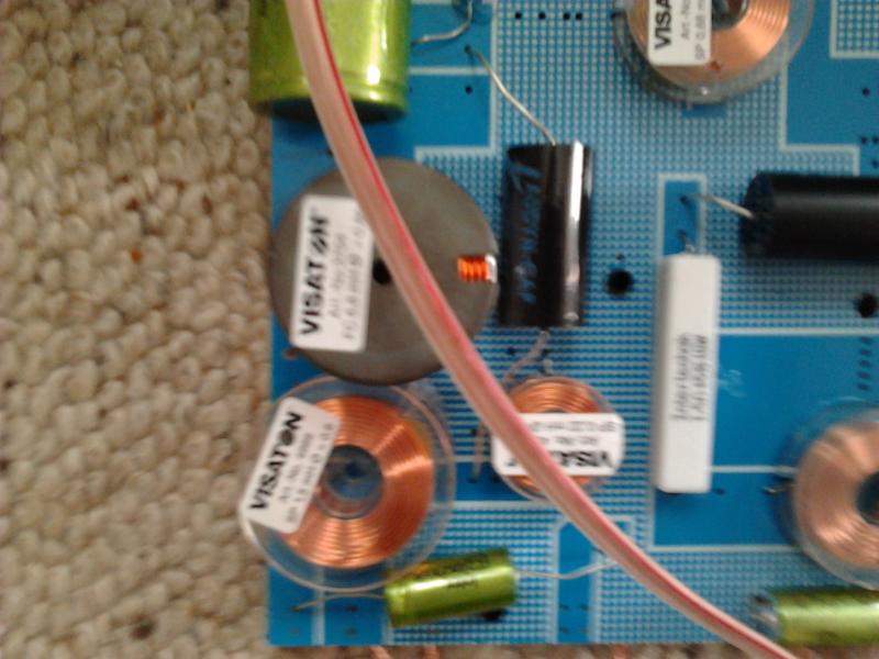

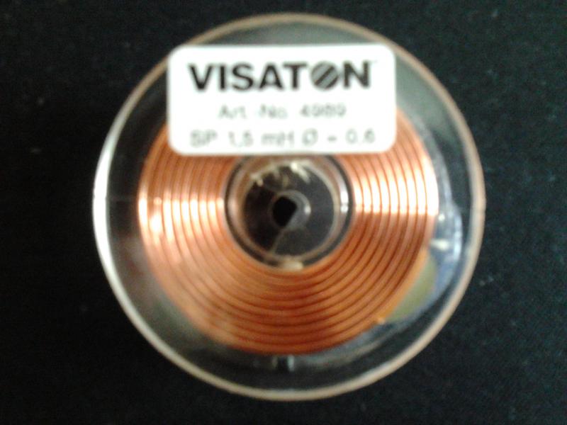

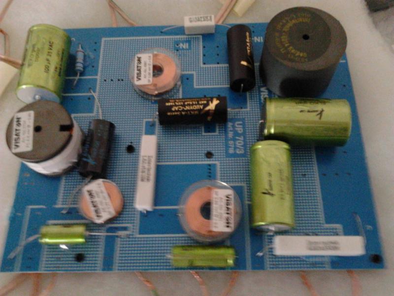

    ich habe mir den Bausatz für die Atlas Compact MK V von Visaton gekauft. Bei den Frequenzweichen war jeweils eine Spule lose dabei Entweder hat die sich von der Platine gelöst oder ich kann damit den Klang zusätzlich beeinflussen. Diese Spule meine ich: SP 1,5 mH / 0,6

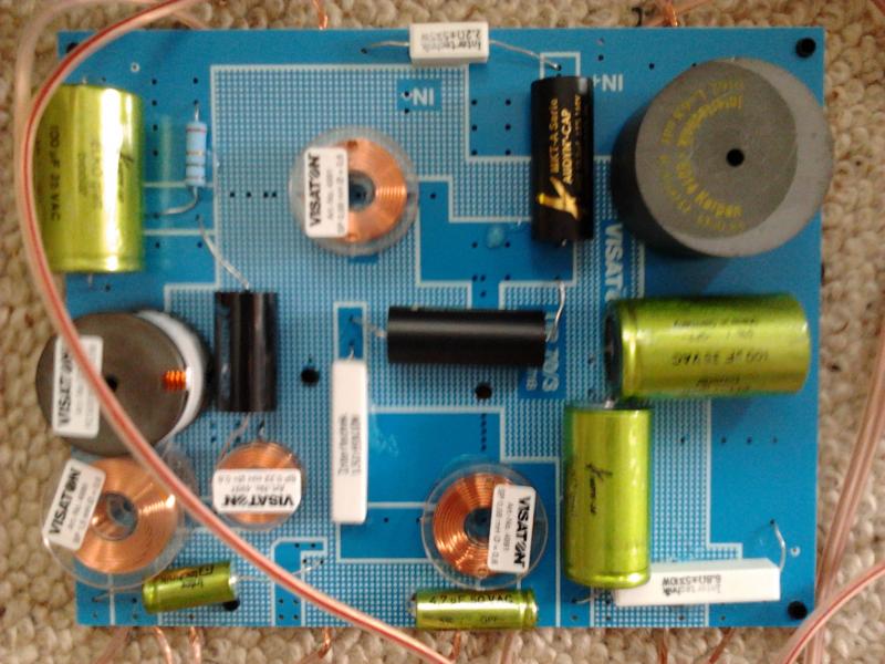

    un das ist die Frequenzweiche:

    Ist die Spule abgefallen oder dient sie der zusätzlichen Klangbeeinflussung zum nachlöten?
    Vielen Dank
    fbu

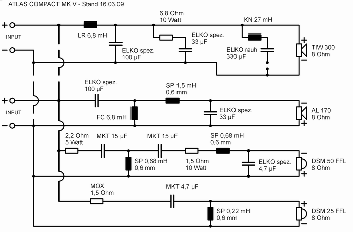

    Da hast Du einen Bausatz mit Nicht-Originalteilen erwischt. Visaton verbaut nämlich keine Teile von Intertechnik…
    Die 1,5er Spule müsste laut Frequenzweichenplan im Weichenzweig des AL 170 liegen.

      ich denke eher, dass sie abgefallen ist, denn das sollte eigentlich die Serienspule für dem AL170 sein.
      Mach doch bitte noch mal je ein scharfes Foto von der Ober- und Unterseite der Platine, dann kann ich Dir sagen, an welcher Stelle sie fehlt.
      Am besten würde ich die restlichen Lötpunkte auch noch mal nach ziehen, vielleicht sitzen noch mehr Bauteile nicht richtig fest.

        Ja, wie es scheint, hat da jemand mit einer Visaton Standard-Platine UP 70/3 sich selber was gebraten.

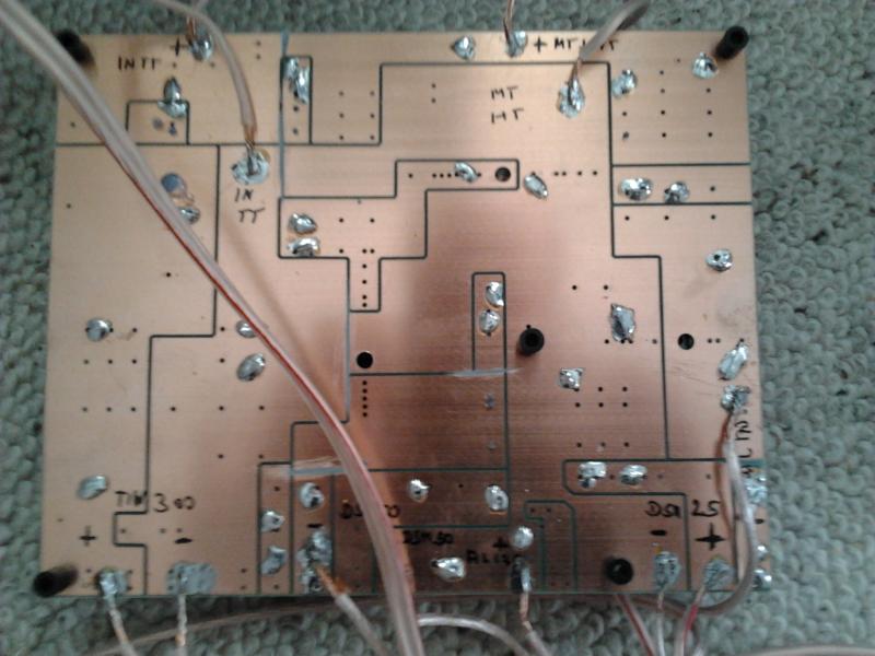

          Vielen Dank schonmal. Leider habe ich nur ein Smartphone zum Fotografieren.
          Die Frequenzweiche von vorne mit der abgefallenen Spule links unten (ich glaube, dass sie da hin gehört.

          Kann ich sie einfach wiedr anlöten?

            ich habe jetzt im Internet recherchiert und herausbekommen, dass die Spule abgefallen ist. Jetzt habe ich zwei neue Spulen bei Visaton bestellt. Ist es beim Verlöten egal, wie herum ich die Spule anlöte oder gibt es da auch Plus und Minus?

            PS: Ist es eigentlich schlimm, dass Weichenteile von Intertechnik und Audyn verbaut sind?

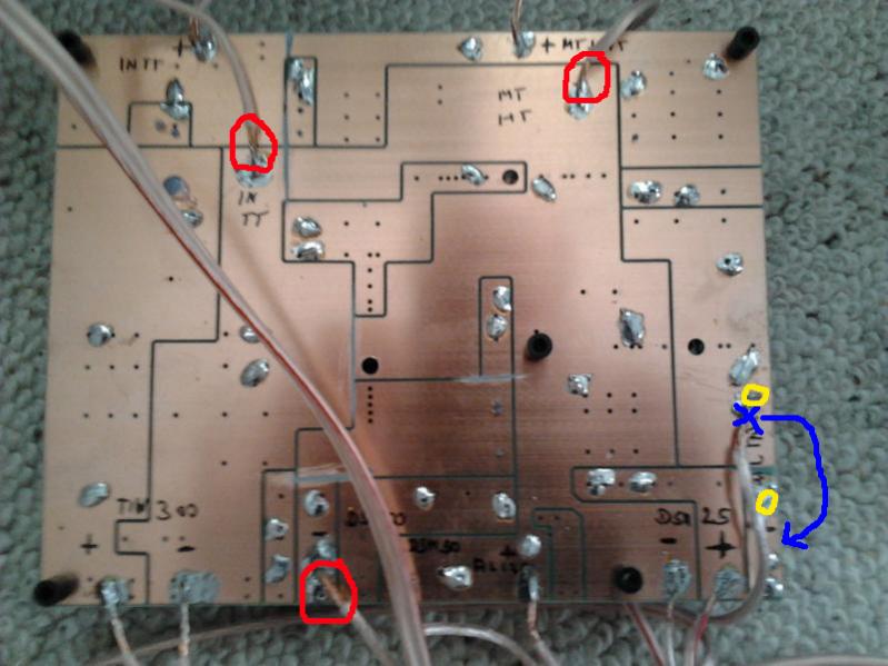

              Ich hab mal auf der Rückseite ein paar Markierungen gesetzt:
              Die beiden gelben Kreise markieren, wo die abgefallene Spule gesessen haben muss.
              Die drei roten Kreise markieren, wo an den Kabelenden zu viel blankes Kupfer heraussteht, so dass es zu Kurzschlüssen auf der Platine kommen kann.
              Das blaue Kreuz und der Pfeil soll zeigen, dass der Minus Anschluss des AL170 nicht an der richtigen Stelle sitzt, und wo er eigentlich hin gehört.
              Die Fremsherstellerbauteile hat der Verkäufer wahrscheinlich gewählt, um Platz zu sparen, sonst wäre es noch enger auf der (eigentlich Dreiwege-) Platine geworden.
              Eine Polung gibt es bei der Spule nicht.

                Vielen Dank für die Skizze. Komischerweise funktioniert der AL170 nicht an der von dir angegebenen Stelle. Das kann natürlich auch an der fehlenden Spule liegen. Ist die Weiche deiner Meinung nach ansonsten richtig aufgebaut worden?
                fbu
                • the.Sandmann
                  • 18.02.2011
                  • 579
                  Dass der AL170 an der Stelle nicht funktionierte, liegt an der fehlenden Spule.
                  Die restlichen Wege scheinen augenscheinlich zu stimmen.
                  Beherzige bitte auch meinen Rat mit den offenen Kupfer-Enden, Dein Verstärker wird es Dir danken.

                        der mittlere Draht von der Spule ist so kurz, dass ich da nichts mehr löten kann.
                          • 12248
                          Welcher mittlere ?
                          Es gibt nur zwei Anschlüße.
                          Ausserdem kann man Anschlüße auch löttechnisch verlängern.

                            darf ich was fragen:
                            im schaltplan sind vier luftspulen und drei eisenpulverspulen in unterschiedlichen ausführungen.
                            eine der luftspulen ist abgefallen, ok. sind aber drei da plus die eine lose, also vier, auch ok.
                            aber auf den platinenfotos sehe ich immer nur zwei eisenpulverspulen.
                            sind da noch teile extern verdrahtet oder fehlt da doch noch was oder hab ich eine vercheckt?
                            kein stress. geez.
                            hier.
                            • the.Sandmann
                              • 18.02.2011
                              • 579
                              was auf der Platine "fehlt" ist die Impedanzkorrektur des TIW.
                              Also die KN 27mH Spule und der 330uF Kondensator.
                              Ist eh optional.
