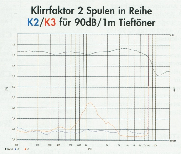

                              Ich habe die Atlas DSM MK III seinerzeit öfter ausgiebigst gehört und erinnere mich noch ganz gut an die schiere Verzweiflung darüber, dass ich so ein Monster weder stellen konnte, noch bauen wollte. Das war schon sehr sehr geil, Souveränität pur, sehr ausgewogen, durch nichts aus der Ruhe zu bringen, seeehr schöner Tiefgang, also absolut empfehlenswert.
                              Ich frage, weil bei der Atlas DSM der GF200 bis 1600Hz läuft und ich hier ja sehr ähnliche Boxen habe, bei denen der GF auch so weit oben getrennt wird. Beim einen oder anderen Lied kommen mir die Boxen plärrig vor. In einer alten K&T habe ich eine Klirrmessung vom GF200 gefunden. Bei 90dB hat der GF knapp oberhalb von 1kHz eine K3-Spitze von etwa 0,7%, siehe Anhang. Vielleicht sollte man den GF schon bei 700Hz oder 800Hz trennen. Nur sieht dann der Energie-FQG nicht mehr ganz so toll aus.
                              Ich weiß aber auch aus Erfahrung, daß manche Produktionen einfach in den Ohren weh tun, wenn man nur etwas lauter hört.

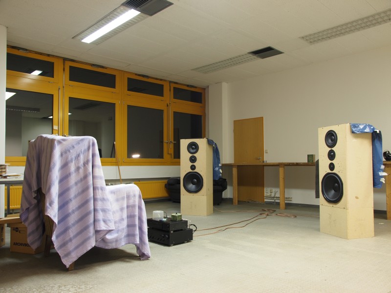

                              Aus dem Bauch heraus würd ich mal sagen: in einem Meter, so wurde die Box auch gemessen […]
                              Alle oder fast alle Boxen werden glaube ich in 3m Entfernung gemessen. Ich hab mal zwei Fotos davon angehängt, wie ich die Dinger (K4) zwei oder drei Abende lang hören konnte. 50m² und 2,5m Hörabstand, leider fast quadratischer Raum, dank Akustikdecke halbwegs erträglich. Pegel bis zum Abwinken.
                              Vielleicht ordne ich die Kalotten doch mal neben dem GF an, damit alles näher zusammenrückt. Dann sitzen die Chassis auch nicht mehr mittig auf der Schallwand (nur der TIW, aber bei dem ist es ja egal).
                                • 28733
                                Auch wenn es weh tut - ersetze den GF durch den Al 170.
                                Der hat nur 0,2% im kritischen Bereich.
