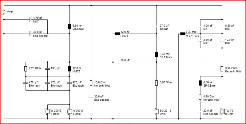

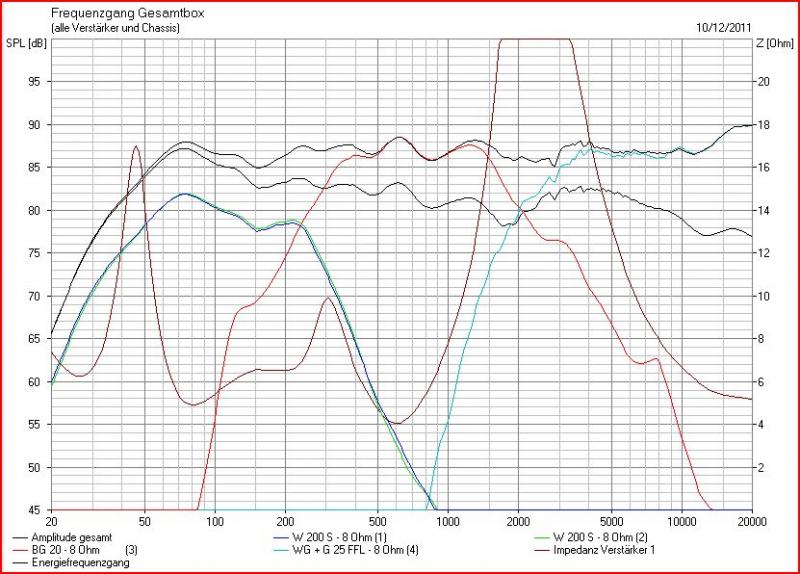

    hier eine simu mit wg und 18db weiche...

    danke für die simu ich habe übrigens noch zwei g25 + wg die werde ich auch nehmen für meine light

    La Belle Légère.
    @martinh,
    hier hast du eine simu als anhaltspunkt.
    ich habe den tw70 genommen für eine konstantere bündelung und um light zu bleiben...
    die 12mH spulen sind IT spulen.
    die 0,39mH kann eine 0,71mm oder besser eine 1mm sein.
    ps:schreibst du abschichtlich Chaos ohne h?
