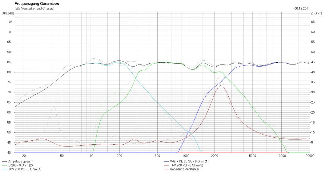

    ...Dass Sperr- und Saugkreise oftmals ineinander übergeführt werden können und ähnliche Wirkung zeigen, sollte auch den meisten bekannt sein. Grundsätzlich kann man mit beiden eine Überhöhung im Frequenzgang beseitigen.
    Im Endeffekt haben beide Schaltungen ähnliche Auswirkungen auf den Amplitudenfrequenzgang. Der Unterschied ist, dass der Saugkreis, abgestimmt auf die Einbauresonanzfrequenz eines Treibers, an sich keinen Einfluss auf den Frequenzgang hat. Er ermöglicht nur, dass ein passives Filter ordnungsgemäß arbeiten kann.
    Ein Sperrkreis dagegen bügelt erst einen Fehler aus, der durch den Einsatz eines Saugkreises in der Form nicht entstanden wäre. Und das mit den Nebenwirkungen des zusätzlichen seriellen Widerstandes.

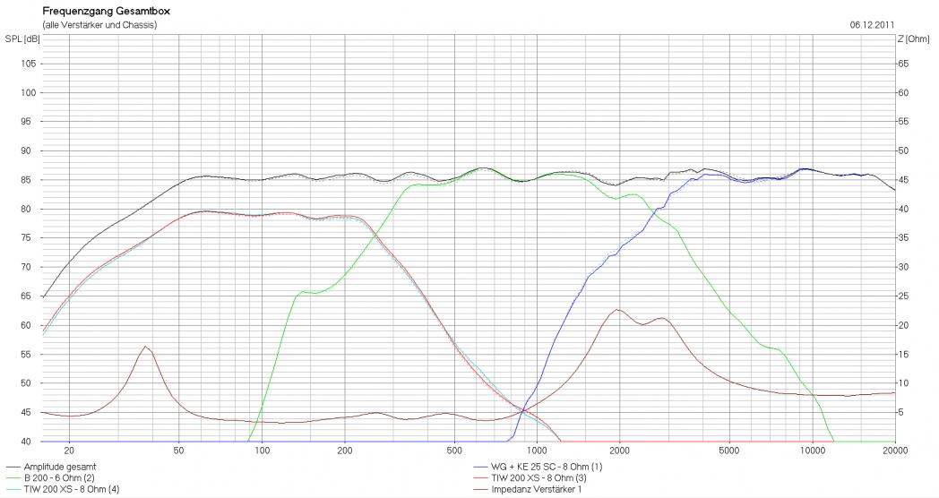

    Ich habe mir gerade nochmal die Mühe gemacht, den letzten Vorschlag von Chaomaniac mit meinen gemessenen Daten zu simulieren. Dazu vorab noch Folgendes: Diese gemessenen Daten sind im Fernfeld entstanden, sind also im Bassbereich mit Vorsicht zu genießen. Aber für einen Vergleich tuts das einigermaßen.
    Für einen Vergleich braucht es nicht mal einen richtigen Amplitudenfrequenzgang. Die unterschiedlichen Wirkungsweisen würde man auch mit völlig anderen Frequenzgängen sehen können. Wichtig für die Beurteilung von Unterschieden durch unterschiedliche elektrische Beschaltungen, benötigt man nur einen korrekten Impedanzfrequenzgang. Und der ist unabhängig von Nah- und Fernfeld.
    Zu der starken Welligkeit: Ich habe in der Nahfeldmessung nochmal genau mit dem Cursor Punkt für Punkt nachgemessen: Wir reden hier von tatsächlichen, realistisch gemessenen Welligkeiten von +-1,5 dB. Ich würde sagen, das ist zu verschmerzen.
    Ich würde sagen, das hängt sehr stark vom Raum ab, in dem die Boxen dann aufgestellt werden. In manchen Räumen mag das sehr gut passen, jedoch wird sich in ebenso vielen Räumen ein akustikbedingter Fehler zu dem "Abstimmungsfehler" addieren und so die Situation schlimmer machen, als es mit einer Frequenzgangneutraleren Abstimmung der Fall wäre.
    Wenn es eine Möglichkeit gibt, die bestehende Welligkeit von ± 1,5 dB (das ist sogar mehr als bei meinen Nahfeldmessungen) zu reduzieren und damit die Abstimmung der Box neutraler und raumunabhängiger zu machen, die noch dazu nicht mit einem Mehraufwand und wahrscheinlich sogar geringeren Kosten einher geht, dann stünde für mich außer Frage, ob ich das mache oder nicht.
    ...Ob die Welligkeiten tatsächlich noch geringer werden würden mit Chaomaniacs Weiche kann nur durch eine weitere, reale Nahfeldmessung geklärt werden wenn die Box irgendwann mal wieder im Haus ist. Weitere Beweisführungsverfahren mittels Simulation sind in diesem Bereich einfach nicht präzise genug und damit nicht aussagekräftig.
    Da Boxsim extrem präzise arbeitet, wenn man mit real gemessenen, importierten Datensätzen simuliert, ist eine Simu fast so aussagekräftig wie eine reale Messung am lebenden Objekt. Zumindest wenn die Messbedingungen haargenau die selben sind...
    Meine Simulationen basieren auf Nahfeldmessungen aus Boxen, die weitestgehend die selben Arbeitsbedingungen für die Tieftöner bieten, wie die La Belle.
    Außerdem lässt sich das Verhalten von Tieftönern im unteren Bereich durch TSP-basierte Simulationen hinreichend genau beschreiben. Deshalb bin ich sehr zuversichtlich, dass sich auch bei einer Nahfeldmessung der real aufgebauten La Bellen ein sehr ähnliches Bild ergeben wird.
    Hier sehe ich den Fall ähnlich: Es kann sein, dass mit Chaomaniacs Weichenänderung der Bassbereich noch minimal glatter wird, vielleicht aber auch nicht. Wie oben schon geschrieben, ist er bereits jetzt nur sehr gering wellig.
    "sehr gering" ist sehr relativ. Ich finde die Welligkeit stark genug, um Deine Aussage als "bagatellisieren" zu bezeichnen.
    Auf jeden Fall wird der Wirkungsgrad etwas höher, die untere Grenzfrequenz dadurch aber auch.
    Die untere Grenzfrequenz steigt nur, wenn man einen falschen Bezugspunkt für den Pegel setzt. Bei Deiner Simu setzt Du den Bezugspunkt auf die Senke, verursacht durch den Sperrkreis. Dies halte ich aber definitiv für nicht richtig. Wenn Du die Saugkreisvariante um nur 2 dB anstatt 3 dB absenkst, liegt der Pegel auf dem Durchschnittsniveau der Sperrkreisvariante, fast wie bei einer Glättung durch das Messystem:
    Die nach unten abfallenden Flanken unterscheiden sich kaum noch. Unter 30 Hz ist die Sperrkreisvariante leicht im Vorteil, unter 20 Hz (leider außerhalb des Simulationsbereiches) aber dann wieder die Saugkreisvariante.
    Ein beinahe identisches Bild dürfte sich auch bei Deiner Simu ergeben, denn, wie etwas weiter oben bereits erwähnt, die Auswirkungen unterschiedlicher Beschaltungen sind unabhängig vom zugrunde liegenden Amplitudenfrequenzgang, sondern ausschließlich vom Impedanzfrequenzgang. Und ich denke nicht, dass da die exemplarsteuungsbedingten Unterschiede der Tieftönerimpedanzen zwischen Deiner La Belle und meinen Datensätzen zu groß sind.
    ...Spätestens jetzt sind wir an einem Punkt, wo persönliche Vorlieben ins Spiel kommen, und die sind bei mir nunmal auf jeden Fall beim Tiefgang, daher meine vorgestellte Variante.
    Nennst Du den Peak bei 60 Hz Tiefgang? Ich nenne es Sounding, das im Raum auch mal gut wahrnehmbare Probleme machen kann. Meiner Erfahrung nach neigt solch eine Abstimmung auch noch dazu, den echten Tiefbass zu überdecken, ein sanfterer Übergang in die abfallende Flanke bringt den Tiefbass besser zur Geltung.
    Deshalb kann ich Dir bezüglich der persönlichen Vorleben einfach nur zustimmen.
    Ich denke aber eher, die paar wenigen, die die Belle tatsächlich noch verbessern wollen, machen es gleich richtig und aktivieren sie, womit wir wieder auf der grünen Wiese anfangen.
    Der Anreiz ist zumindest größer, wenn in der passiven Version Teilbereiche beinahe stiefmütterlich behandelt wurden.
    ...Mein Vorschlag zum Thema liegt vor, und ich sehe keinen triftigen Grund, ihn zu ändern. Er funktioniert tadellos! Wer Interesse an der Box hat, sollte sie sich einfach mal unvoreingenommen anhören, das macht vieles vergessen oder unwichtig

    Also gut, sag ich halt noch ein paar Worte zum Chaomaniac´schen Vorschlag.
    Erstmal vielen Dank für die ausführliche Erläuterung zum Thema Impedanzlinearisierung beim Tieftöner. War mir jetzt nicht ganz neu, aber vielleicht hat sich ja der eine oder andere darüber gefreut. Dass Sperr- und Saugkreise oftmals ineinander übergeführt werden können und ähnliche Wirkung zeigen, sollte auch den meisten bekannt sein. Grundsätzlich kann man mit beiden eine Überhöhung im Frequenzgang beseitigen. Ich verwende grundsätzlich auch lieber Saugkreise, manchmal geht es aber nicht, da die Impedanz zu niedrig wird. So auch hier. Bei der von mir gewünschten stärkeren Absenkung des Oberbasses und damit auch des gesamten Wirkungsgrades der Box zu Gunsten einer tieferen Grenzfrequenz wurde die Impedanz stellenweise zu niedrig. Deshalb bin ich auf den Sperrkreis umgeschwenkt.
    Ich habe mir gerade nochmal die Mühe gemacht, den letzten Vorschlag von Chaomaniac mit meinen gemessenen Daten zu simulieren. Dazu vorab noch Folgendes: Diese gemessenen Daten sind im Fernfeld entstanden, sind also im Bassbereich mit Vorsicht zu genießen. Aber für einen Vergleich tuts das einigermaßen. Ich habe den Hoch- und Mitteltonzweig der Weiche schnell an den insgesamt gestiegenen Wirkungsgrad angepasst. Im Anhang seht ihr das Ergebnis. Durch Chaomaniacs Weichenänderung konnte der gesamte Wirkungsgrad um rund 3 dB angehoben werden. Ich habe die 3 dB für eine bessere Vergleichbarkeit wieder abgezogen. Dadurch kann man gut erkennen, dass der Bassbereich um 2-3 dB leiser ist als bei der Originalversion. Gut, zumindest laut dieser Messung ist er dafür etwas linearer. ABER, wie oben schon erwähnt: Für eine noch stärkere Absenkung des Oberbasses zu Gunsten des Tiefbasses würde der Saugkreis die Impedanz zu weit runterziehen.
    Zu der starken Welligkeit: Ich habe in der Nahfeldmessung nochmal genau mit dem Cursor Punkt für Punkt nachgemessen: Wir reden hier von tatsächlichen, realistisch gemessenen Welligkeiten von +-1,5 dB. Ich würde sagen, das ist zu verschmerzen. Ob die Welligkeiten tatsächlich noch geringer werden würden mit Chaomaniacs Weiche kann nur durch eine weitere, reale Nahfeldmessung geklärt werden wenn die Box irgendwann mal wieder im Haus ist. Weitere Beweisführungsverfahren mittels Simulation sind in diesem Bereich einfach nicht präzise genug und damit nicht aussagekräftig.
    Ich erinnere mich gut an einen Fall in der Vergangenheit, wo mich Thomas Reimann auf eine vermeintliche Verbesserung der Weiche für die VIB 170 BP aufmerksam gemacht hat. Laut Simulation sollte die veränderte Weiche den Bassbereich linearisieren. Der war in der Simu sehr wellig, und mit der anderen Weiche deutlich glatter.
    Damals hatte ich die Möglichkeit, das ganze nachzubauen und zu messen, und oh Wunder, in der Messung waren beide Varianten ähnlich wellig, die originale in der Summe aber doch noch einen Tick besser.
    Auf jeden Fall wird der Wirkungsgrad etwas höher, die untere Grenzfrequenz dadurch aber auch. Spätestens jetzt sind wir an einem Punkt, wo persönliche Vorlieben ins Spiel kommen, und die sind bei mir nunmal auf jeden Fall beim Tiefgang, daher meine vorgestellte Variante.
    Es führen meistens viele Wege nach Rom. Sollte jemand auf das letzte bißchen Tiefbass verzichten wollen, um dadurch ein bißchen mehr Wirkungsgrad und vielleicht (das muss erst noch messtechnisch nachgewiesen werden!) eine minimalst geringere Welligkeit zu bekommen, dann kann er seine Weiche ja dahingehend modifizieren. Dazu ist Selbstbau ja gut.
