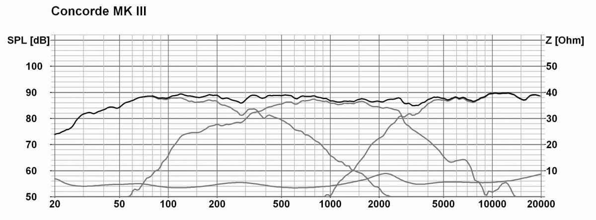

    Markus, ich werde nicht mehr viel dazu sagen. Ganz werden wir vermutlich nie auf einen Nenner kommen, aber das ist auch nicht schlimm.
    Nur kurz noch 2 Punkte: Ich habe ein paar Deiner Vorschläge mit meinen gemessenen Daten simuliert, und es gab meistens Probleme mit der Phasenlage zum Mittelton und/oder einer zu niedrigen Impedanz. Nur ein kleines Teilproblem herauszupicken reicht nicht für ein perfektes Ergebnis.
    Des weiteren musste ich in letzter Zeit mehrfach feststellen, dass selbst die reine Bauteilesimulation von BoxSim manchmal auf verblüffende Weise von der Realität abweicht. Ich musste die letzten 3 Weichen die ich entwickelt habe nicht unerheblich nachbessern, gerade was die Phasenlage angeht, obwohl ich zuvor in der selben Box im selben Messraum mit dem selben Equipment alle Daten aufgenommen hatte und in BoxSim importiert hatte. Klingt komisch, ist aber so.
    Bleiben wir also bei den Fakten, gemessene Realität: Ich habe mir die Mühe gemacht, ein paar exemplarische Frequenzgänge von nachweislich sehr guten und tausendfach gehörten Boxen von uns herauszusuchen. Kaum eine davon ist auch nur ansatzweise so linear abgestimmt wie die La Belle. Die meisten haben deutlich stärker ausgeprägte Welligkeiten im Frequenzgang! Wurden die als "gezielt nichtlinear abgestimmt" oder "gesoundet" abgestraft? Wohl kaum...
    Ich bitte Dich darum noch einmal, und das meine ich ernst: Unterlasse bitte diese haltlosen Anschuldigungen, die Box wäre gesoundet, um hier in unserem Hörraum Kunden hinters Licht zu führen oder für sonstwelche unlauteren Absichten! Das ist üble Nachrede und schlichtweg falsch.
    Ansonsten stehe ich weiter jeder sachlichen Diskussion offen gegenüber, bitte aber gleichzeitig um Verständnis, dass ich nicht in Echtzeit auf jedes Ansinnen eingehen kann.
    Die ach so gesoundete La Belle:
    VOX 253 MTI: Was für ein sounding...
    Atlantis MK II, auch ganz schön nichtlinear abgestimmt...
    Au weia, VIB 170 AL, dieser gezielte Einbruch bei 250 Hz, das kann ja nur an den Hörraum und die Vorlieben des Entwicklers angepasst sein!
    Die gute Atlas Compakt MK V, zum Glück kam jemand auf die Idee mit der roten Linie, ansonsten wäre das Teil ja kaum zu ertragen...
    Bitte nicht alles ganz ernst nehmen
