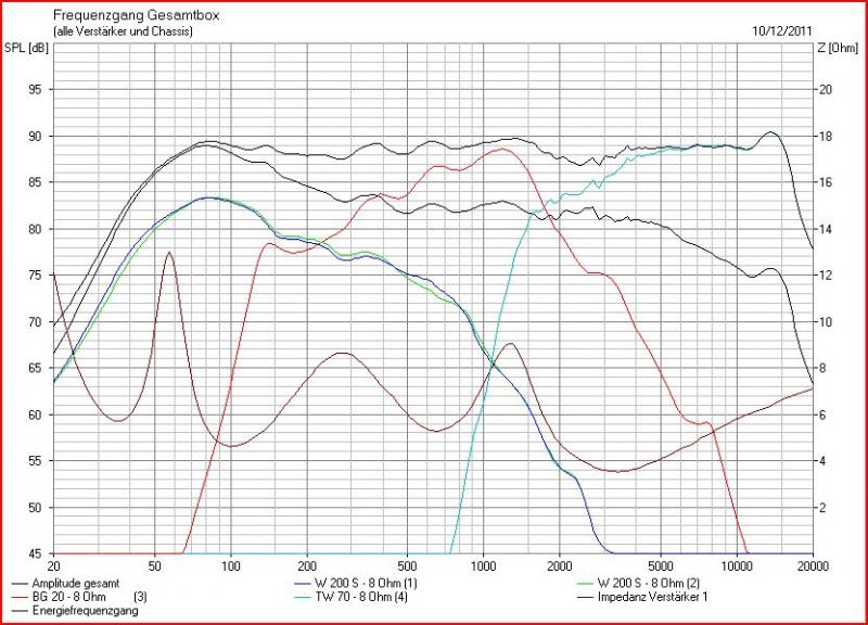

    genau so dachte ich es mir auch das problem was ich habe ist das gerade bei der la belle der unterschied zwischen simu und messung sehr groß sind und es dadurch schwer ist ,für mich zumindest ,eine fernünftige weiche auf die beine zu stellen
    für hilfe währe ich dankbar

      achso beim bg20 kegel ab und schon paßt die optik
      Nur das genie beherrscht das Chaos
        Nee! Den Kegel find ich gar nicht so schlimm. Der Korb würde zusammen mit den TIWs schrecklich aussehen! Aber wenn eh auch andere Tieftöner rein sollen, dann wäre das schon eher wieder zu verschmerzen...
        • martinh
          • 04.08.2011
          • 85
          bei der aurum sieht der bg garnicht schlecht aus das doofe ist ich habe keine möglichkeit zu messen um die weiche zu bauen
          oder gibt es ne möglichkeit mit "heimmitteln" zu messen und die weiche zu entwickeln
                  Als Tip: Wenn man mit der Oberfäse etwas umgehen kann, ist ein Ring für den BG20 ähnlich wie beim alten WSP21S schnell gefräst. Das sieht dann schon ganz nett aus.
                  Grundsätzlich macht ein BG20 aber nur Sinn wenn man wirklich Low Budget / komplett Light geht.
                  Also 2xW200S, 1x BG20 und dann z.B. eine G25FFL

                          @martinh,
                          hier hast du eine simu als anhaltspunkt.
                          ich habe den tw70 genommen für eine konstantere bündelung und um light zu bleiben...
                          die 12mH spulen sind IT spulen.
                          die 0,39mH kann eine 0,71mm oder besser eine 1mm sein.
                          ps:schreibst du abschichtlich Chaos ohne h?

                            mit dem h naja ich war bis jetzt zu fauel das zu ändern
                            danke für die simu ich habe übrigens noch zwei g25 + wg die werde ich auch nehmen für meine light

                              hier eine simu mit wg und 18db weiche...
                              • LANDO
                                • 10.12.2004
                                • 2186
                                So gut BoxSim auch sein mag. Das Programm sollte man nur als Richtungsweiser ansehen und auf keinen Fall den Fehler machen, das man ohne Messen einen neuen Lautsprecher entwickeln kann.
                                Wenn versucht wird das WG im BoxSim zu simulieren so ist das verschwendete Zeit.
                                Jedenfalls bei dem jetzigen Stand der Software und Datensätze.
