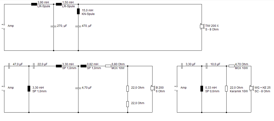

                            Erstmal vielen Dank für die ausführliche Erläuterung zum Thema Impedanzlinearisierung beim Tieftöner. War mir jetzt nicht ganz neu, aber vielleicht hat sich ja der eine oder andere darüber gefreut. Dass Sperr- und Saugkreise oftmals ineinander übergeführt werden können und ähnliche Wirkung zeigen, sollte auch den meisten bekannt sein. Grundsätzlich kann man mit beiden eine Überhöhung im Frequenzgang beseitigen. Ich verwende grundsätzlich auch lieber Saugkreise, manchmal geht es aber nicht, da die Impedanz zu niedrig wird. So auch hier. Bei der von mir gewünschten stärkeren Absenkung des Oberbasses und damit auch des gesamten Wirkungsgrades der Box zu Gunsten einer tieferen Grenzfrequenz wurde die Impedanz stellenweise zu niedrig. Deshalb bin ich auf den Sperrkreis umgeschwenkt.
                            Ich habe mir gerade nochmal die Mühe gemacht, den letzten Vorschlag von Chaomaniac mit meinen gemessenen Daten zu simulieren. Dazu vorab noch Folgendes: Diese gemessenen Daten sind im Fernfeld entstanden, sind also im Bassbereich mit Vorsicht zu genießen. Aber für einen Vergleich tuts das einigermaßen. Ich habe den Hoch- und Mitteltonzweig der Weiche schnell an den insgesamt gestiegenen Wirkungsgrad angepasst. Im Anhang seht ihr das Ergebnis. Durch Chaomaniacs Weichenänderung konnte der gesamte Wirkungsgrad um rund 3 dB angehoben werden. Ich habe die 3 dB für eine bessere Vergleichbarkeit wieder abgezogen. Dadurch kann man gut erkennen, dass der Bassbereich um 2-3 dB leiser ist als bei der Originalversion. Gut, zumindest laut dieser Messung ist er dafür etwas linearer. ABER, wie oben schon erwähnt: Für eine noch stärkere Absenkung des Oberbasses zu Gunsten des Tiefbasses würde der Saugkreis die Impedanz zu weit runterziehen.
                            Zu der starken Welligkeit: Ich habe in der Nahfeldmessung nochmal genau mit dem Cursor Punkt für Punkt nachgemessen: Wir reden hier von tatsächlichen, realistisch gemessenen Welligkeiten von +-1,5 dB. Ich würde sagen, das ist zu verschmerzen. Ob die Welligkeiten tatsächlich noch geringer werden würden mit Chaomaniacs Weiche kann nur durch eine weitere, reale Nahfeldmessung geklärt werden wenn die Box irgendwann mal wieder im Haus ist. Weitere Beweisführungsverfahren mittels Simulation sind in diesem Bereich einfach nicht präzise genug und damit nicht aussagekräftig.
                            Ich erinnere mich gut an einen Fall in der Vergangenheit, wo mich Thomas Reimann auf eine vermeintliche Verbesserung der Weiche für die VIB 170 BP aufmerksam gemacht hat. Laut Simulation sollte die veränderte Weiche den Bassbereich linearisieren. Der war in der Simu sehr wellig, und mit der anderen Weiche deutlich glatter.
                            Damals hatte ich die Möglichkeit, das ganze nachzubauen und zu messen, und oh Wunder, in der Messung waren beide Varianten ähnlich wellig, die originale in der Summe aber doch noch einen Tick besser.
                            Hier sehe ich den Fall ähnlich: Es kann sein, dass mit Chaomaniacs Weichenänderung der Bassbereich noch minimal glatter wird, vielleicht aber auch nicht. Wie oben schon geschrieben, ist er bereits jetzt nur sehr gering wellig.
                            Auf jeden Fall wird der Wirkungsgrad etwas höher, die untere Grenzfrequenz dadurch aber auch. Spätestens jetzt sind wir an einem Punkt, wo persönliche Vorlieben ins Spiel kommen, und die sind bei mir nunmal auf jeden Fall beim Tiefgang, daher meine vorgestellte Variante.
                            Es führen meistens viele Wege nach Rom. Sollte jemand auf das letzte bißchen Tiefbass verzichten wollen, um dadurch ein bißchen mehr Wirkungsgrad und vielleicht (das muss erst noch messtechnisch nachgewiesen werden!) eine minimalst geringere Welligkeit zu bekommen, dann kann er seine Weiche ja dahingehend modifizieren. Dazu ist Selbstbau ja gut.
                            Ich denke aber eher, die paar wenigen, die die Belle tatsächlich noch verbessern wollen, machen es gleich richtig und aktivieren sie, womit wir wieder auf der grünen Wiese anfangen.
                            Mein Vorschlag zum Thema liegt vor, und ich sehe keinen triftigen Grund, ihn zu ändern. Er funktioniert tadellos! Wer Interesse an der Box hat, sollte sie sich einfach mal unvoreingenommen anhören, das macht vieles vergessen oder unwichtig
