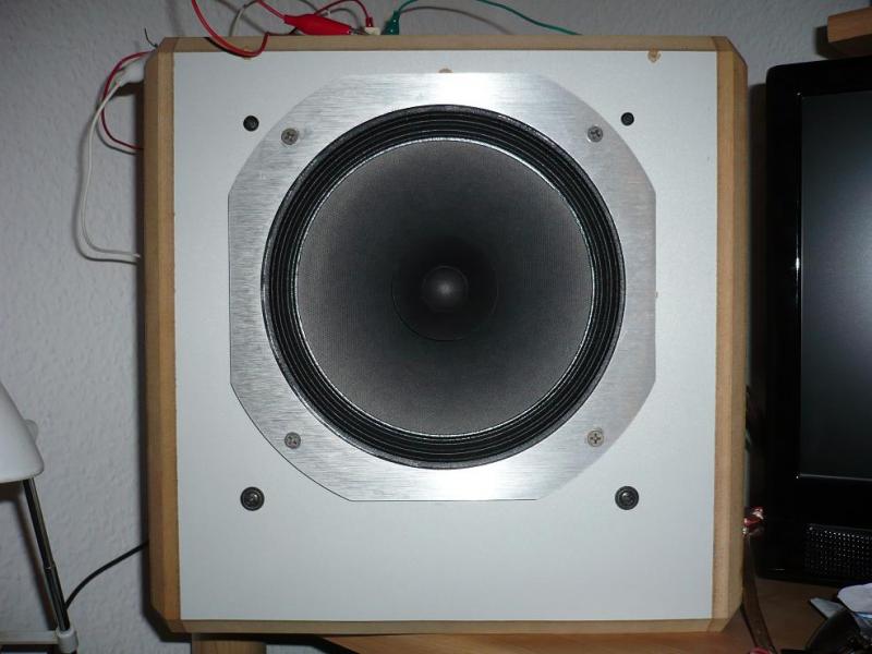

                  Als Tip: Wenn man mit der Oberfäse etwas umgehen kann, ist ein Ring für den BG20 ähnlich wie beim alten WSP21S schnell gefräst. Das sieht dann schon ganz nett aus.
                  Kleiner Tip am Rande: der BG20 hat den selben Korb wie der WSP21S, bis auf einen erweiterten "Hubspielraum", die Ringe des WSP21S passen perfekt auf den Korb des BG20, ebenso die Aluringe die auf den WS22AW waren, die hatten/haben alle die gleichen Körbe und sind untereinnader austauschbar. Meine BG20 am Schreibtisch hängen in solchen Alurahmen, werten das Chassis komplett auf. Da die WS22AW recht günstig auf ebay zu bekommen sind wenn sie mal da sind..... Nur ebenso als Tip.

                      Hier ein Bild des BG20 in dem Rahmen des WS22AW, für ne La Belle mit WSP21S oder "La Belle Full BG20" ne feine optische Sache.
