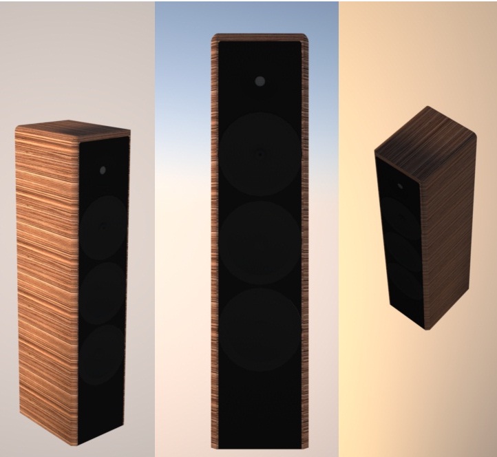

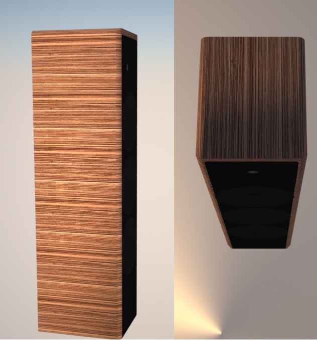

                    #354
                    hallo,
                    ist die teilaktivierung so uninteressant? Hier herrscht wenig betrieb.
                    Ich habe nochmal die Orginalweiche mit aktiven TT simuliert (Also nur den TT weg, der rest bleibt unangetastet), stimmt soweit alles. Allerdings erhalte ich mit wegnehmen des HP für den MT keine brauchbaren ergebnisse (Phase passt sicht). daher bleibt vorerst nur eine reine teilaktivierung übrig und nicht wie mir vorschwebte eine "vollaktivierung" bei der nur der MT/HT passiv getrennt werden.
                    Wenn aber jemand dort noch besser lösungen kennt, immer her damit Vielleicht könnte von visaton aus, ein, zwei Modifikationen überprüft werden?
                    Anbei noch ein kleiner entwurf, damits was fürs auge gibt
                    grüße
