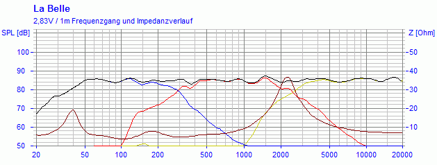

      Ich habe mir gerade nochmal die Mühe gemacht, den letzten Vorschlag von Chaomaniac mit meinen gemessenen Daten zu simulieren. Dazu vorab noch Folgendes: Diese gemessenen Daten sind im Fernfeld entstanden, sind also im Bassbereich mit Vorsicht zu genießen. Aber für einen Vergleich tuts das einigermaßen.
      Für einen Vergleich braucht es nicht mal einen richtigen Amplitudenfrequenzgang. Die unterschiedlichen Wirkungsweisen würde man auch mit völlig anderen Frequenzgängen sehen können. Wichtig für die Beurteilung von Unterschieden durch unterschiedliche elektrische Beschaltungen, benötigt man nur einen korrekten Impedanzfrequenzgang. Und der ist unabhängig von Nah- und Fernfeld.
      Zu der starken Welligkeit: Ich habe in der Nahfeldmessung nochmal genau mit dem Cursor Punkt für Punkt nachgemessen: Wir reden hier von tatsächlichen, realistisch gemessenen Welligkeiten von +-1,5 dB. Ich würde sagen, das ist zu verschmerzen.
      Ich würde sagen, das hängt sehr stark vom Raum ab, in dem die Boxen dann aufgestellt werden. In manchen Räumen mag das sehr gut passen, jedoch wird sich in ebenso vielen Räumen ein akustikbedingter Fehler zu dem "Abstimmungsfehler" addieren und so die Situation schlimmer machen, als es mit einer Frequenzgangneutraleren Abstimmung der Fall wäre.
      Wenn es eine Möglichkeit gibt, die bestehende Welligkeit von ± 1,5 dB (das ist sogar mehr als bei meinen Nahfeldmessungen) zu reduzieren und damit die Abstimmung der Box neutraler und raumunabhängiger zu machen, die noch dazu nicht mit einem Mehraufwand und wahrscheinlich sogar geringeren Kosten einher geht, dann stünde für mich außer Frage, ob ich das mache oder nicht.
      ...Ob die Welligkeiten tatsächlich noch geringer werden würden mit Chaomaniacs Weiche kann nur durch eine weitere, reale Nahfeldmessung geklärt werden wenn die Box irgendwann mal wieder im Haus ist. Weitere Beweisführungsverfahren mittels Simulation sind in diesem Bereich einfach nicht präzise genug und damit nicht aussagekräftig.
      Da Boxsim extrem präzise arbeitet, wenn man mit real gemessenen, importierten Datensätzen simuliert, ist eine Simu fast so aussagekräftig wie eine reale Messung am lebenden Objekt. Zumindest wenn die Messbedingungen haargenau die selben sind...
      Meine Simulationen basieren auf Nahfeldmessungen aus Boxen, die weitestgehend die selben Arbeitsbedingungen für die Tieftöner bieten, wie die La Belle.
      Außerdem lässt sich das Verhalten von Tieftönern im unteren Bereich durch TSP-basierte Simulationen hinreichend genau beschreiben. Deshalb bin ich sehr zuversichtlich, dass sich auch bei einer Nahfeldmessung der real aufgebauten La Bellen ein sehr ähnliches Bild ergeben wird.
      Hier sehe ich den Fall ähnlich: Es kann sein, dass mit Chaomaniacs Weichenänderung der Bassbereich noch minimal glatter wird, vielleicht aber auch nicht. Wie oben schon geschrieben, ist er bereits jetzt nur sehr gering wellig.
      "sehr gering" ist sehr relativ. Ich finde die Welligkeit stark genug, um Deine Aussage als "bagatellisieren" zu bezeichnen.
      Auf jeden Fall wird der Wirkungsgrad etwas höher, die untere Grenzfrequenz dadurch aber auch.
      Die untere Grenzfrequenz steigt nur, wenn man einen falschen Bezugspunkt für den Pegel setzt. Bei Deiner Simu setzt Du den Bezugspunkt auf die Senke, verursacht durch den Sperrkreis. Dies halte ich aber definitiv für nicht richtig. Wenn Du die Saugkreisvariante um nur 2 dB anstatt 3 dB absenkst, liegt der Pegel auf dem Durchschnittsniveau der Sperrkreisvariante, fast wie bei einer Glättung durch das Messystem:
      Die nach unten abfallenden Flanken unterscheiden sich kaum noch. Unter 30 Hz ist die Sperrkreisvariante leicht im Vorteil, unter 20 Hz (leider außerhalb des Simulationsbereiches) aber dann wieder die Saugkreisvariante.
      Ein beinahe identisches Bild dürfte sich auch bei Deiner Simu ergeben, denn, wie etwas weiter oben bereits erwähnt, die Auswirkungen unterschiedlicher Beschaltungen sind unabhängig vom zugrunde liegenden Amplitudenfrequenzgang, sondern ausschließlich vom Impedanzfrequenzgang. Und ich denke nicht, dass da die exemplarsteuungsbedingten Unterschiede der Tieftönerimpedanzen zwischen Deiner La Belle und meinen Datensätzen zu groß sind.

                Hier noch ein Screenshot des Phasenganges eines Tieftöners. Einmal La Belle, einmal Saugkreisversion (Wirkungsgrad):
Ansichten: 1
Größe: 8,3 KB
                Und hier Sperrkreisversion gegen Saugkreis-GHP-Tiefgangversion:
Ansichten: 1
Größe: 8,5 KB
                Recht viel mehr als 20° Abweichung sind's nicht mal bei den Schnellschüssen...
                Mehr Gedanken mach ich mir da eher um die Impedanz im Übergangsbereich. Da haben meine Versionen ihre Schwächen.

                      Die ach so gesoundete La Belle:
                      VOX 253 MTI: Was für ein sounding...
                      Atlantis MK II, auch ganz schön nichtlinear abgestimmt...
                      Au weia, VIB 170 AL, dieser gezielte Einbruch bei 250 Hz, das kann ja nur an den Hörraum und die Vorlieben des Entwicklers angepasst sein!
                      Die gute Atlas Compakt MK V, zum Glück kam jemand auf die Idee mit der roten Linie, ansonsten wäre das Teil ja kaum zu ertragen...
