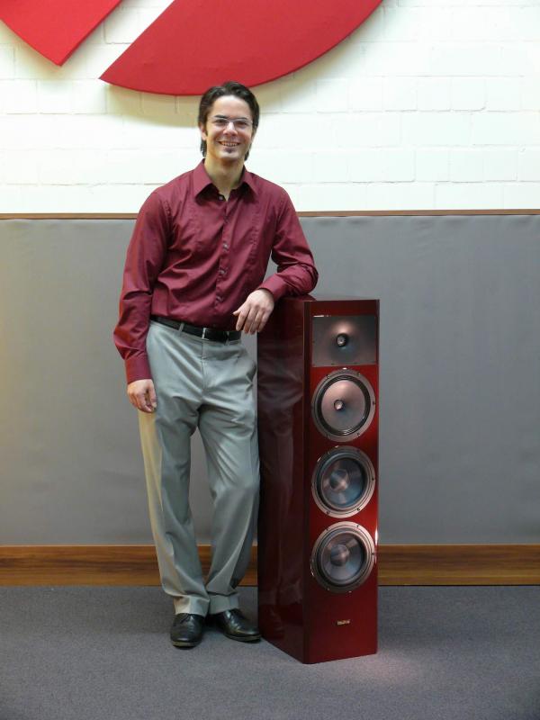

    Hier kann nun endlich über die neue Waveguide Kreation diskutiert werden.
    Beschreibung und technische Details gibts hier:
    Im Foto der Schöpfer mit seinem Geschöpf in harmonischem Einklang
    Viel Spaß beim Diskutieren!
    Beste Grüße, Martin

    Hallo Martin,
    Herzlichen Glückwunsch zu dieser Neuerschaffung.
    Das ist ein Beweis, das man das Waveguide nicht rund machen braucht
    Diese Box sieht schön und potent aus.

      Wow, die ist herrlich .
      Erinnert mich an Modelle von Linn. Dieses Stämmige, Kraftvolle fand ich schon immer ansprechend.
      Dazu das super edle Oberflächen-finish!
      Gott, ich muss das Ding hören...
      Wie kam es zum Namen "LA BELLE" ?
      Und: Was hat es mit den verschiedenen Größen der Basskammern auf sich?

          @yoogie: Danke fürs Kompliment! Ich finde auch, dass sich das Waveguide schön in die Reihe der Treiber einreiht. Das war auch einer der vielen Gründe, die für den B 200 als Mitteltöner sprachen. Mit einem AL 130 unter dem breiten WG würds dann eher bescheiden aussehen.
          @Aliante: Ebenfalls danke fürs Kompliment
          Der Name ist ganz einfach eine Hommage an meine wundervolle Freundin - Isabelle. Damit es nicht ganz so offensichtlich ist wie bei Walwals Boxen habe ich den Namen dann noch leicht abgewandelt
          Wegen der unterschiedlichen Volumina der Bassgehäuse könnte ich ja jetzt erzählen, dass da ganz viel Sinn und Know How dahintersteckt und die Box vor allem deshalb so gut klingt ... Ist aber nicht so. Das hat sich aus den Rahmenbedingungen so ergeben und war mir hinreichend nahe zusammen. Getrennte Gehäuse, o.k., schön steif, eine lange stehende Welle bei rund 150 Hz verhindert, kann ja nicht schaden. Aber 2 Liter mehr oder weniger sind da zu vernachlässigen.
                Stimmt, wesentlich subtiler, wäre nicht drauf gekommen .
                Dachte "Die Schöne" kam als Idee, als sie dann fertig da stand und der erste Gedanke war, wie "schön" sie sei... - denn in meinen Augen ist sie das durchaus .
                Ich persönlich würde bzw. werde (wenn sie denn so klingt, wie ich hoffe) das WG noch irgendwie einarbeiten, so dass mit dem Gehäuse wie eins aussieht. Die Schöne wird dann lackiert, inkl. WG .
                Wie das zu lösen sein wird, da der HT ja beim Lackieren drin bleiben muss...das werden wir sehn müssen^^.
                Ehrlich gesagt hätt ich jetzt auch DEN Master-Kniff erwartet, den es so noch NIE gab .
                Aber fein, wieso nicht auch mal pragmatisch, wenn das Ergebnis stimmt .
                Sie steht dann jetzt bei Bernd Timmermann? Wann wird man sie in Haan hören können...?

                  Das Konzept gefällt mir sehr gut. Ich war schon immer ein Fan von großflächigen Mitteltönern. Der Bassbereich dürfte schon ordentlich Druck machen. Die KE 25 mit WG passt natürlich wie angegossen.
                  Interessant wäre jetzt ein Klangvergleich mit der Concorde hinsichtlich Auflösung, Räumlichkeit, Stimmenwiedergabe u. Dynamik.
                  Wer ist denn nun Königin im Hause Visaton?

                      Und man beachte das Sonogramm. Der Beweis, dass die Ke sehr wohl mit dem WG harmoniert. Die Box finde ich gelungen und gut klingen soll sie auch, wie mir mein Informant berichtete.
                        @Aliante: das mit der "Schönen" war auf jeden Fall mit im Hinterkopf, sowohl was meine Freundin angeht, als auch beim Anblick der Box und ihrer Qualitäten. Deshalb wurde der Name auch dahingehend "angepasst"
                        @Andy: Die Königin? La Belle natürlich
                        Wenn Du die "normale" Concorde meinst, würd ich das definitiv so sagen, die hat keine Chance dagegen. Sebastian lässt sich aber nicht lumpen und gibt alles bei der Concorde WG. Heute hab ich ein Abstrahldiagramm gesehen, was ähnlich gut aussieht, nur insgesamt ein Stück breiter. Das wird dann wieder auf eine Geschmacksfrage (und Raumfrage) hinauslaufen, ob man nun die breiter abstrahlende oder die stärker bündelnde Box bevorzugt. Meine Meinung dazu dürfte hinlänglich bekannt sein.
                        Wenn mal zwei Concordes WG fertig sind, wird es sicher zum großen Showdown kommen...
                        @Timo: Wenn Du schnell bist, kannst Du sie morgen früh noch hören Danach ist sie leider schon wieder weg. Mal schauen wie lange das dauern wird...
                        @walwal: Wer ist denn Dein Informant? Habe ich etwa einen Spion in den eigenen Reihen? Was erzählt der Dir denn so?

                            Ich hatte ganz kurz Gelegenheit, die "La Belle" (noch als Prototyp im MDF-Gehäuse) zu hören. Zum Mittel-Hochton kann ich nicht viel sagen, weil ein Vergleich mit anderen Boxen aus Zeitgründen nicht möglich war. Aber was mir sofort auffiel ist der Tiefbass. Ich hätte es nicht für möglich gehalten, welchen enormen Pegel in den aller tiefsten Lagen eine so relativ kleine Box erzeugen kann. Ich war wirklich baff! Vor allem freut mich, dass endlich mal eine Anwendung existiert, bei dem der hervorragende TIW 200 XS seine Möglichkeiten voll ausspielen kann.

                              hallo martin, kannst du uns ein klein wenig mehr über die entwicklung erzählen, was nicht schon veröffentlicht wurde. mich würde interessieren warum du die trennungen so gewählt hast, ... hätte man die untere trennung nicht leicht höher trennen können, ... wieso hast du jeweils 18 dB gewählt? hast du noch BR oder andere gehäuseformen getestet? hätte nan die tiw nicht noch kleiner bekommen, so 22 bis 25 liter wären doch auch noch in CB gegangen?
