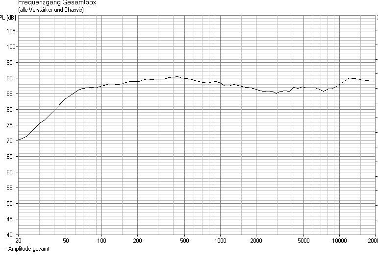

          Auch wenn es nicht ganz passt, so finde ich das interessant:
          Zitat von VISATON
          Wir haben die zweite Hartschaumplatte identisch bestückt und frei in Ohrhöhe im Hörraum aufgehängt. Natürlich haben wir sie mit dem Equalizer auf den optimal glatten Frequenzgang, den wir im Messraum ermittelt haben, entzerrt (siehe Beitrag #57). Die Enttäuschung war fürchterlich! Die Platten klangen dünn, kalt und schrill. Dann haben wir nach Gehör am Equalizer rumgespielt und merkten schnell, dass die Mitteltonabsenkung von 150 - 1000 Hz im Hörraum absolut falsch ist. .....
          So sieht jetzt der Amplituden-FG aus:
          Das entspricht meinen Erfahrungen mit der Concorde, die im Visaton-Messraum linear abgestimmt wurde und bei mir im Hörraum (etwas) kalt und schrill klangen. Erst die Mitteltonanhebung brachte Zufriedendheit - und wie! Ist das Zufall, dass sich beide Kurven gleichen?
          Ketzerische Frage: Haben die Kritiker der Visaton-Boxen Recht, wenn sie sagen: "es klingt nervig, schrill, (metallisch)"?
          Die Simu meiner Abstimmung im Bass ignorieren, der wird elektrisch angehoben.

            @ walwal, dieser Effekt mit Deiner Concorde muss aber aber einen anderen Grund haben, denn wir stimmen unsere Boxen immer im Messraum möglichst linear ab und es klingt in unserem Hörraum oder auch zu Hause sehr stimmig. Deswegen waren wir ja so von den Socken, als die Flächenstrahler dermaßen daneben lagen.
            Admin

              OK, es kann sein, dass es an meinem Raum liegt. Es stimmte so schön überein...

                Wie Herr Reith schon sagt,
                am Ende zählt bei solchen Konstrukten wie der Frequenzgang am Hörort ist und der sollte nunmal leicht abfallen.
