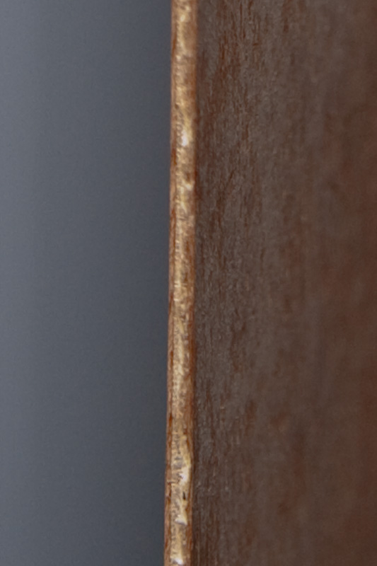

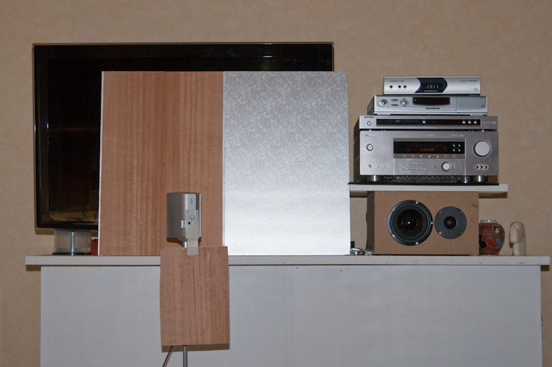

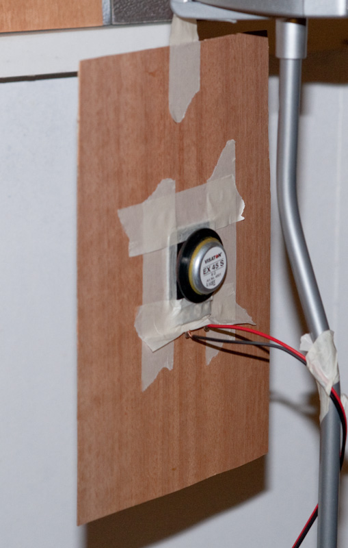

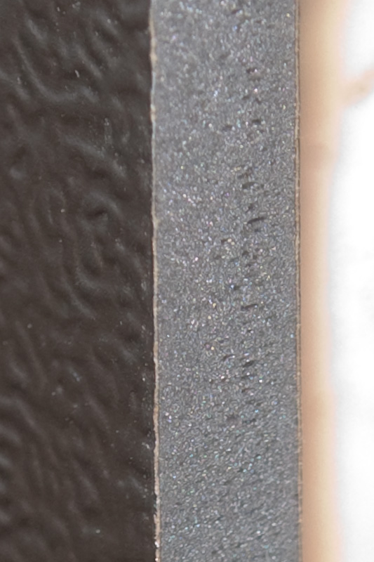

        Habe vorhin das neue Laminat schon mal beschwert und muss mich jetzt ein wenig gedulden Habe mich für eine Schichtung wie sie beim Carbon benutzt wird: 0° / 90° / -45° / +45° / 0°
        Die +/- 45° Teile sind ein wenig verschwenderisch, aber bringen in den Diagonalen die gleiche Steifigkeit / Festigkeit wie in der waagerechten und senkrechten Richtung.
        Hier schon mal ein paar Bilder.
        Vor dem TV steht die geteilte Wärmedämmplatte, von deri ch schon eine hälfte mit Mahagoni furniert habe (hat Tonmäßig nicht wirklich was gebracht - aber zumindest optisch ), rechts daneben den Mini-Monitor Basic und im Vordergrund das 3-fache Furnier-Laminat von gestern in A4.
        Auf den anderen Bildern die Rückansicht der aktuellen Membrane sowie der Querschnitt der Dämmplatte und des Laminats.
