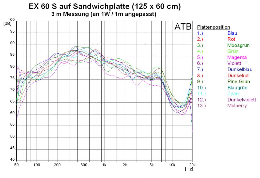

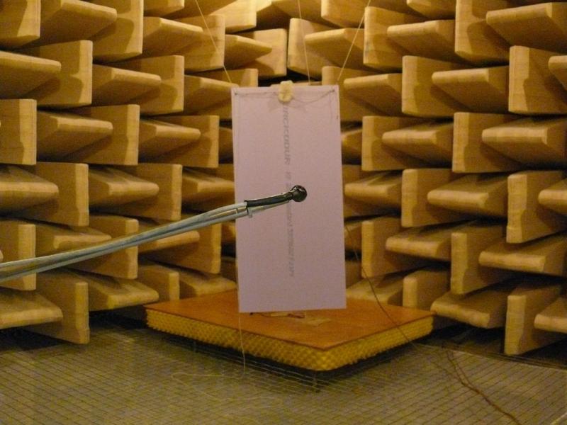

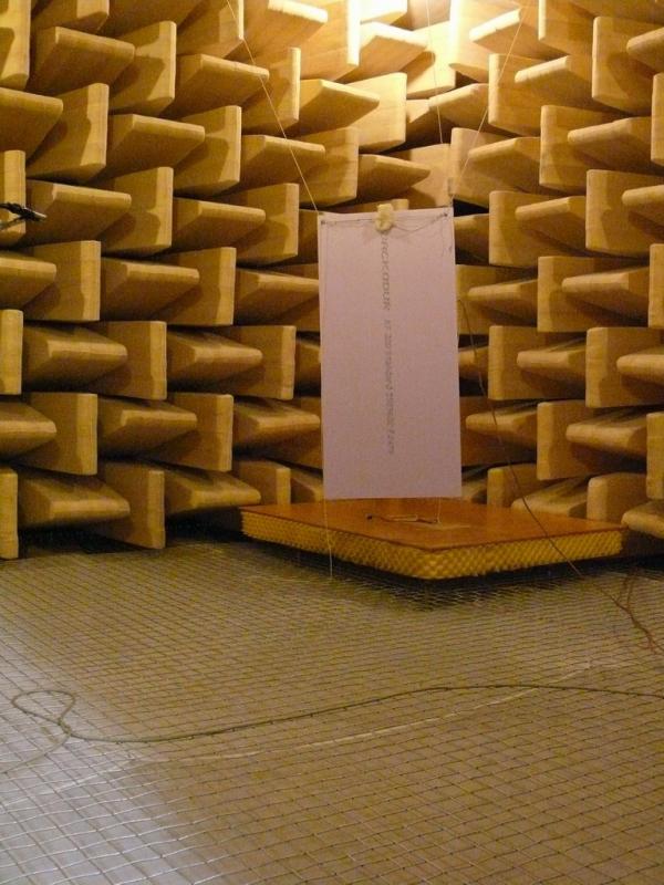

                          so, hier wie Versprochen die Messungen:

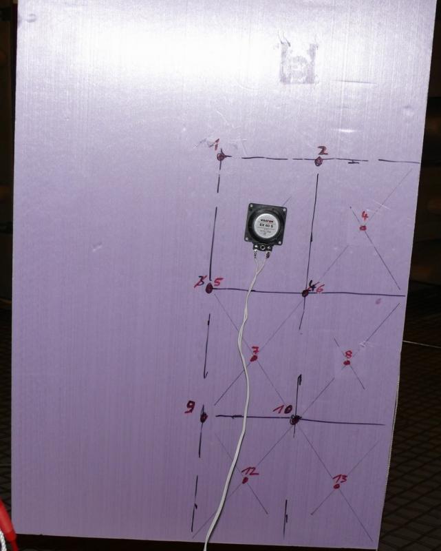

                          Wir haben auf einem Viertel der Platte den Exciter EX 60 S auf verschieden Punkte angeklebt, um ein Gefühl zu bekommen, wo man ihn am besten befestigt und was die unterschiedlichen Auswirkungen sind.
                          Für diesen Versuch wurde die schon genannte Platte mit 125 x 60 x 2 cm benutzt.
                          Die unterschiedlichen Positionen wurden numeriert, um sie den Messungen zuordnen zu können.

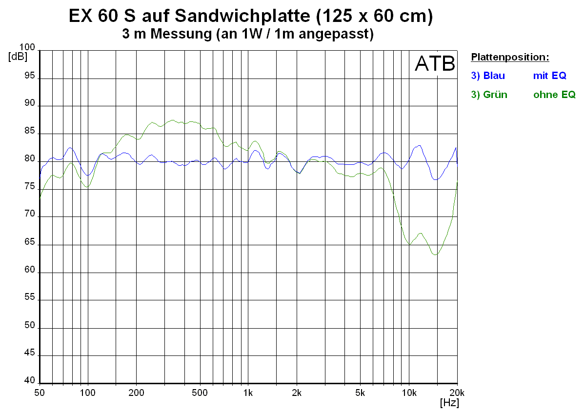

                          Position 3 erwies sich als gute Mitte und wurde mittels Equalizer angepasst (siehe zweiter Messschrieb).
                          Bisher konnte ich mir die Platte nur im Messraum anhören, also ohne Reflektionen von der Rückseite.
                          Klanglich war es für einen einfach aufgeklebten EX 60 S auf eine Platte sehr gut, jedoch hatte man das Gefühl, die Platte rauszuhören. Es klang etwas hallig. Morgen baue ich die zweite Platte auf und stell das ganze in den Hörraum.
                          PS: Der Dipoleffekt ist der Wahnsinn
                          Achja, noch zur Messung: Die erste Messung ist mit ca. 1/3 Oktave geglättet, die zweite etwas weniger stark

                            Die Messungen zeigen ein vergleichbares Verhalten wie bei Gatorfoam, siehe diesbezüglich die Messungen im Nachbarforum (wo lustigerweise auch ein EQ eingesetzt wurde): LINK
                            Wahrscheinlich ist die innere Dämpfung der Hartschaumplatte zu groß.
