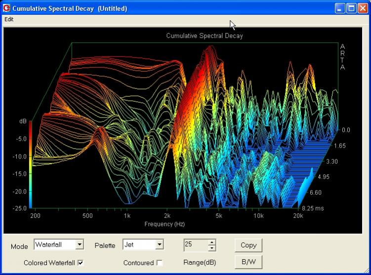

    Ich habe mal das Mikro näher an die Platte gehalten, um Raumeffekte auszuschließen. Da ist doch so etwas wie ein Aufbruch bei 2 kHz zu entdecken, sehr hoch für die Plattengröße. Darüber ist das Ausschwingverhalten sehr schnell. Und das könnte auch der Kritikpunkt sein. Das Zeug ist dort am besten, wo es keiner verwenden wird. Was mich ein wenig wundert, ist, dass ich unterhalb des Aufbruchs keine Bündelung feststelle, in den Höhen weniger als vermutet. Könnte aber auch die Folge der unprofessionellen Messung sein.
    Was mir so vorschweben würde, ist ein Zehnzöller mit Aufbruch bei 4 kHz, der ohne Mitteltöner mit einem normalen Hochtöner verheiratet wird.
    Messungen:
    1. auf Achse
    2. 45° abseits der Achse

      Plattenresonanz
      Eine Resonanz bei 2kHz ist überhaupt nicht verwunderlich. Aufgrund der Plattengeometrie (längs und diagonal) ergibt sich für die halbe Wellenlänge 1715 Hz - 2425 Hz. Enfach mal den Rechenschieber zur Hand nehmen.
      Im Übrigen sieht das Wasserfall-Diagramm ziemlich wild aus .
      Toni Visa
        So weit ich weiß braucht man zur Berechnung der Wellengeschwindigkeit die Masse pro Fläche (gegeben) und die Biegesteifigkeit. Woher kennst du die?
