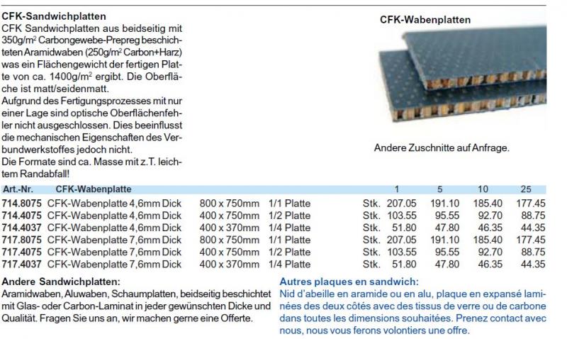

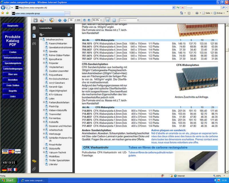

                  #173
                  Hoi AlphaRay
                  Na ganzso teuer ist es dann doch nicht.
                  Die dünnere Platte 400mmx370mmx4.6mm kostet 51.80 Franken (34.50 Euro).
                  Die halbiert auf 379x200 sollte eigentlich ausreichen.
                  Gustav

                      • LIFU
                        • 19.07.2008
                        • 378
                        #176
                        Das mit der Grösse ist sicher ein Argument.
                        Ansonsten handelt es sich um fertige Platten.
                        http://www.visaton.de/vb/attachment....1&d=1258115403

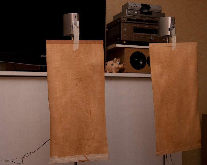

                          Mmh...müsste man halt reinhören ob das überhaupt klingt...wie gesagt, einfach zum ausprobieren ist mir das zu teuer mal 30 - 40 € auszugeben. Viel anfangen kann man damit sonst glaube nicht. Spaciges Serviertablett vielleicht
                          Ich habe heute das große Stück funier oben/unten mit zwei kleinen Stücken furnier von beiden Seiten verstärkt - kleine Streifen waagerecht angebracht (bei höherer Lautstärke was das dünne Furnier zu sehr am "wackeln") und den EX60er so ziemlich in die Mitte gehängt - alleine.
                          Siehe da: Lautstärke ist ca. doppelt so hoch wie mit dem EX45er zusammen...die haben sich anscheinend gestört. Heute krieg ich mehr als Zimmerlautstärke hin ohne dass es Probleme gibt. Der Bass ist auch tiefer und sauberer.
                          Hochton habe ich ausgeglichen indem ich +4 dB am AV-Receiver dazu gegeben hab. Der war wohl ganz OK, ich mag den aber etwas klarer bzw. spritziger.
                          Habe dann noch ein mal so ein ca. 40x70 cm Ahorn-Furnierblatt oben/unten verstärkt und mit dem zweiten EX60er ausgestattet...also DAS ist schon sehr in die Richtung wie ich's mir am Anfang vorgestellt hab!! Bei etwas über Zimmerlautstärke kommt noch alles sehr sauber rüber...Ohne Sub und auf LARGE gestellt spielen die beiden Schlagzeug, Bassgitarre usw. ziemlich gut...+4 bis +8 dB am Receiver im Bass rundete das ganze etwas ab. Hab die jetzt mit 80 Hz Trennung (als SMALL) + Sub am laufen....egal ob Loundge, Klassik, Rock oder Techno - die beiden Spielen hier alles sehr sauber und detailiert! Bei manchen Stimmen bekommt man Gänsehaut...bei Solgitarren hört man jedes Anfassen bzw. Gleiten über die Saiten...Geigen und Klavier hammer... :-]
                          Schlechte Aufnahmen hört man auch sofort raus...das kommt jetzt so deutlich
                          Bin schon sehr gespannt auf ein Laminat aus 3 - 4 Blättern + Kunststoffoberschicht! :-)
                          Nachtrag:
                          Hab mal schnell die beiden zusammen gestellt und nen Foto gemacht Sehe grad dass ich bei dem einen das Klebeband vergessen habe...
                          Man sieht hier schön wie wellig und unförmig die eigentlich sind...schon erstaunlich was die jetzt bereits von sich geben!
