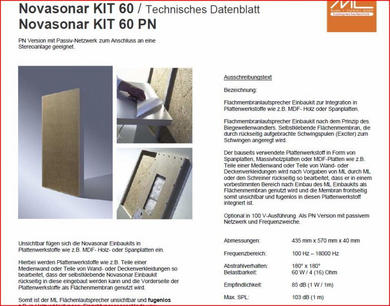

            Dieser hier scheint normale Spanplatten zu benutzen..hinten bauen die aber eine Art Gehäuse mit einer Öffnung um den Exciter und stopfen es mit Dämpfungsmaterial voll - soweit ich das erkenne kann:
            "Der Novasonar Flächenlautsprecher ist bereits in eine handelsübliche Gipskartonplatte eingebaut"...ok...Gipskarton..mh.

              #111
              guter fund!
              hier sind die dimensionen angegeben
              datenblatt:
              alles:
              zwei bilder aus dem katalog...
