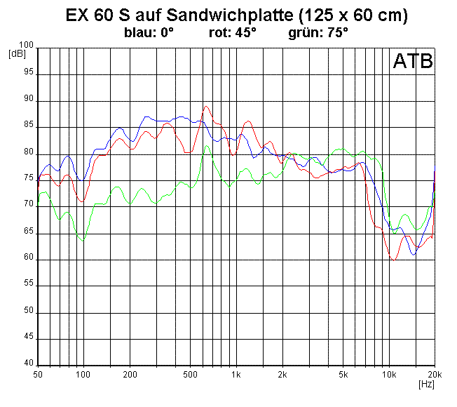

                          Wir haben die zweite Hartschaumplatte identisch bestückt und frei in Ohrhöhe im Hörraum aufgehängt. Natürlich haben wir sie mit dem Equalizer auf den optimal glatten Frequenzgang, den wir im Messraum ermittelt haben, entzerrt (siehe Beitrag #57). Die Enttäuschung war fürchterlich! Die Platten klangen dünn, kalt und schrill. Dann haben wir nach Gehör am Equalizer rumgespielt und merkten schnell, dass die Mitteltonabsenkung von 150 - 1000 Hz im Hörraum absolut falsch ist. Das konnten wir durch eine Messung genau bestätigen. Bei der Messung haben wir ein sehr großes Messfenster gewählt, damit alle Reflexionen erfasst wurden. Nur die Höhen oberhalb 5 kHz mussten wir kräftig anheben. Sonst ist der EQ absolut linear eingestellt. Es klingt jetzt recht ordentlich, wirklich schon nach HiFi, vor allem, wenn man den Bereich unterhalb 100 Hz durch einen aktiven Subwoofer entlastet und unterstützt (Sub T-20.39). Warum die "natürliche" krumme Kurve aus dem Messraum dann im Hörraum so gut klingt, können wir uns noch nicht erklären. Selbstverständlich hängt das mit den Reflexion vor allem an der Rückwand zusammen. Aber warum ist die Sache so frequenzselektiv? Im Prinzip ist das ja gut, weil man dann keine aufwändige Entzerrung braucht.
                          Interessant dürften noch die Winkelmessungen im RAR sein. Wir haben jetzt ohne Equalizer gemessen, weil er nach den Hörerfahrungen nur im Hochton nötig ist.

                            Liegt die Hochtonabsenkung jetzt an der Dämpfung des Materials? So wie ich das verstanden habe, sollen ja die Hochtöne bei größeren Flächen immer gleich rüber kommen.
                            • hreith
                              • 31.07.2004
                              • 608
                              #89
                              Hi Admin,
                              Flachenstrahler und DiPole verhalten sich im Hörraum ganz anders als übliche Kisten. Mit der klassischen Messtechnik und nach klassischen Kriterien "schönen" Messwerten kommt man da nicht weit. Zumal die Kurven auch vom Messabstand abhängen.
                              Wenn man im Hörbereich einen ab ca 500..2000Hz halbwegs monoton fallenden Verlauf hat, dann fängt es an zu passen. Wie stark es fallen muss, hängt von der Richtwirkung, der Halligkeit des Raumes und dem Geschmack ab.
                              So zumindest meine Erfahrung.
