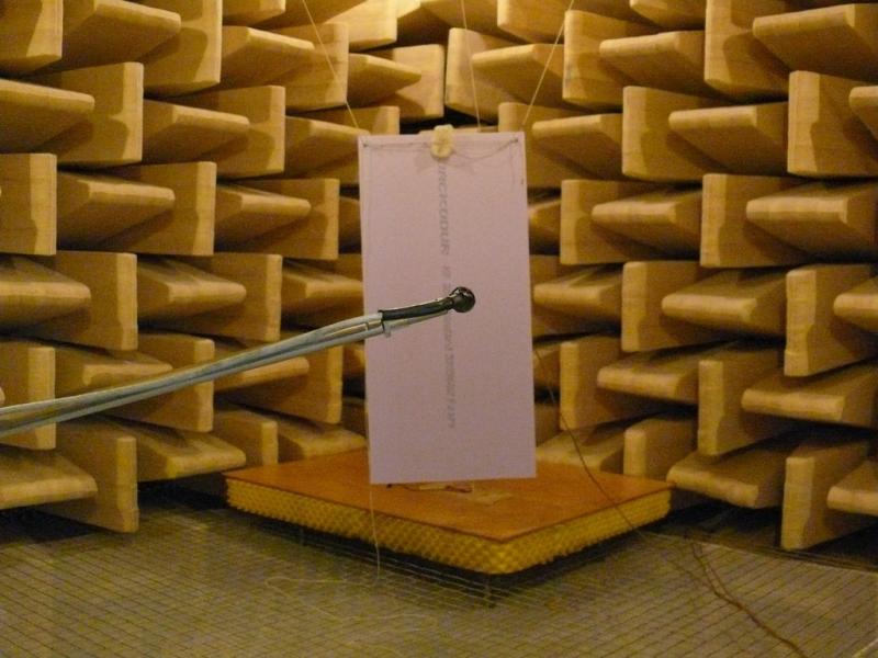

    Wenn man die Platte an den Ecken oder Rändern in einen Rahmen einspannt, ändert sich das Tieftonverhalten, nicht die Mitten und Höhen. Die Tiefen können nur schlechter werden. Das Problem liegt bei den Höhen. Es ist sicher so, wie Mareus vermutet: Die Hartschaumplatte ist nicht hart genug. Die innere Dämpfung schluckt die Höhen. Dafür gibt es wenig Resonanzen, die man mit einem Equalizer nicht kompensieren könnte.
    Admin
      #62
      frei aufgehenkt was macht man mit dem "raketen effekt"?
      action = réaction
      wenn der kolben nach vorne sich bewegt ;geht der körper nach hinten
      Fa=Fr: das dämpft auch das Tieftonverhalten.

                        Zum Thema Bündelung: Ich habe über einen riesigen Vorteil der Flächenlautsprecher noch gar nichts geschrieben und zwar, dass die Platten so gut wie gar nicht bündeln, weil die Oberfläche sich nicht kolbenförmig sondern chaotisch wie eine Wasseroberfläche bewegt. Selbst unter einem Winkel von 70° bis 80° sind sogar die Höhen kaum geschwächt. Anderenfalls wäre das Prinzip völlig unbrauchbar. Man hätte eine Bündelung nur auf einen Punkt. Auf jedes Ohr müsste man die Platten gesondert ausrichten.
                        Um mal ein paar Fragen zu beantworten, soweit ich das kann:
                        "- wenn ich das richtig verstehe, muss das "Objekt" schon etwas steif sein damit das gut funktioniert...richtig?"
                        Ja.
                        "- funktioniert es überhaupt mit nicht biegbaren Materialien wie z.B. Aluminiumplatten?"
                        Mit nicht biegbaren Materialien würde es nicht funktionieren. Aber es gibt streng genommen keine nicht biegbaren Materialien. Alles lässt sich mehr oder weniger biegen, auch Alu-Bleche. Die sind schön laut, aber klingen ziemlich schlimm, weil die innere Dämpfung so gering ist, dass sehr ausgeprägte Resonanzen vorhanden sind. Das klingt dann wirklich nach "Metall".
                        "- ist die Größe der Fläche entscheidend für die Min/Max Frequenz...?"
                        Die Größe ist ganz entscheidend wichtig für die untere Grenzfrequenz, nicht für die obere.
                        "- macht es einen Unterschied ob die Platte rund oder Eckig ist..? Von der Mitte zur Ecke ist die Strecke ja länger als zur Kante - und dadurch doch eher Störend bei der Wiedergabe (Lautsprecherchassis sind ja auch rund)"
                        Alles was die Platte angeht, macht einen Unterschied. Man muss es halt ausprobieren. Aber ob da Ecken oder Rundungen dran sind, spielt keine große Rolle. Übrigens ist die Mitte gar nicht die optimale Position für den Exciter.
                        Admin

                              ob es nicht sogar möglich wäre gespannten (dickeren) Nylonstoff zu nehmen
                              Ich wette dagegen.
                              Ich mutmasse hier mal:
                              • Das Material kann nicht leicht genug sein.
                              • Die Schallgeschwindigkeit im Material sollte möglichst groß sein -> Hoher E-Modul.
                              Welchen E-Modul hat gespannter Stoff? Außerdem wird die innere Dämpfung im Stoff groß sein. Es kommt wenig raus.
                              So eine rechteckige Platte schwingt ja nicht wirklich chaotisch (kaotisch ). Die Biegewelle wandert im Material zu den Kanten. Ein Teil tritt dort aus und der Rest wird reflektiert und trifft auf andere Wellen, so dass es zu Interferenzen kommt. Es liegen also durchaus Gesetzmässigkeiten dahinter. Sonst liesse sich das nicht mit FEM simulieren.
                              Ist die Platte jetzt rund und die Anregung erfolgt im Kreismittelpunkt (oder wenigstens konzentrisch) wandert klar die Biegewelle nach außen. Manger postuliert, sie müsse dort dissipiert werden. Daher der Stern und dier Übergang in ein absorbierendes Material. Ohne je nachgezählt zu haben, wette ich, dass die Lisa-Simpson-Zacken ungeradzahlig sind.
                                • 28712
                                #75
                                ... Ohne je nachgezählt zu haben, wette ich, dass die Lisa-Simpson-Zacken ungeradzahlig sind.
                                Was, den Manger gibt es auch in Gelb?
                                Zu Beginn des Threads gibt es einen link zu Hi-End-Plattenschwingern, dort ist der Rand unregelmäßig eingeschnitten. Natürlich mit Laser, denn Fuchsschwanz ist ja kein Hi-End.
                                Ich könnte mir ein Sandwich vorstellen, aus einem leichten Material mit (s. oben) hoher Schallgeschwindigkeit und einer dämpfenden Beschichtung.
