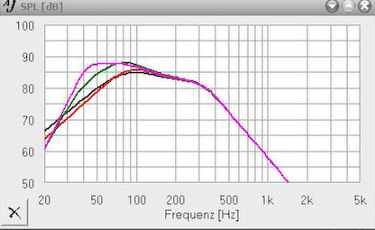

                          • 2905
                          #117
                          Hallo Gürteltier, hast Du meinen Post übersehen?
                          Hier nochmal eine Grafik zur Veranschaulichung (Simulation mit AJ-Horn unter Einbeziehung der TT-Weiche):
                          Schwarz: CB 38l
                          Rot: CB 23l
                          Grün: BR 30l (exakt nach den VISATON-Vorgaben in der Chassisbeschreibung des W200S-8)
                          Magenta: BR 45l
                          Du willst ja meht Bass. Weshalb willst Du dann mit Volumen knausern, obwohl es in der Box doch sowieso schon vorhanden ist? Damit die Teilerkonstruktion nicht umsonst war?

                            #118
                            Ups...da habe ich ja echt was übersehen. Sorry.
                            Ich würde ungern das ganze Volumen "opfern", aber aus dem Grund, das die Weiche im Moment noch extern ist und eigentlich noch ins Gehäuse soll. Aber gut, das könnte ich auch noch anders lösen.
                            Ohne größere Arbeit kann ich momentan 38,3L für den TT bereit stellen. Davon geht dann aber der TT selbst und das Rohr ab.
                            Als BR-Rohre habe ich dieses variable von Visaton hier liegen, was ja für solche Versuche recht optimal sein sollte.
