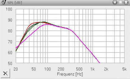

    Das verstellbare BR-Rohr, ist es das hier?
    Hab dieses nämlich als Grundlage für die neue Simu verwendet. Alle 3 BR-Gehäuse haben dieselbe Abstimmfrequenz.
    Schwarz: BR 36l (Rohrlänge 13cm)
    Rot: BR 45l (Rohrlänge 10cm, müsste also sogar abgesägt werden)
    Grün: BR 30l (VISATON-Vorgabe)
    Magenta: zum Vergleich CB 23l
    Ob die Weiche wirklich in ein Separates Gehäuse muß ist wohl eine Glaubensfrage. Wenn der Platz vorhanden ist, mach ich das natürlich. Wenn der Platz knapp ist, muß man abwägen:
    Was ist schlimmer, die "Mikrofonie-Effekte" auf die Weichenbauteile, oder die induktive Kopplung der in einer kleinen Frequenzweichenkammer eng zusammengerückten Spulen??
    Weiss Gott wieviele High-End Boxenhersteller sich darum garnicht kümmern und die Weiche im TT-Gehäuse lieber so einbauen, daß sich die Spulen nur so wenig wie möglich beeinflussen. Mit guten Ergebnissen!

        So, es ist vollbracht Der Umbau auf BR ist erledigt und das Ergebnis richtig gut. Hätte ich das geahnt, hätte ich doch von Anfang BR gebaut. Aber gut, aus Fehlern lernt man.
        Ich habe mich jetzt genau an der Visaton-Empfehlung orientiert: 30L mit einem BR 19.24 mit 11cm Länge. Ok, für hohe Pegel könnte das Rohr vielleicht etwas mehr Durchmesser haben, aber für den Anfang überzeugt das Ergebnis. Der Bass ist jetzt richtig kräftig und auch endlich laut. Der Widerstand vor dem MT wurde/mußte wieder auf 1Ohm reduziert werden. Evtl. wird der Widerstand auch noch kleiner oder fällt ganz weg. Das wird eine längere Hörphase zeigen. Im Moment bin ich sehr zufrieden wie es ist.
