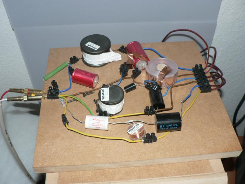

        Weiche:
        Angefangen hat alles mit dem Vorschlag von walwal für seine Sonja. Diese Abstimmung hat aber bei mir aus 2 Gründen nicht so gut funktioniert: zum einen habe ich einen sehr kurzen Hörabstand von ca. 1,5m und zum anderen mein Raum, durch den der Bassbereich unterrepräsentiert ist. Also war für mich der einfachste Schritt, den MT-Zweig mit einem Widerstand zu dämpfen. Angefangen habe ich mit 1Ohm, aber das war noch zu wenig. Die Box klang immer noch zu hell. So kam dann ein 2,2Ohm davor. Das gefiel mir schon ganz gut, allerdings stellte ich mit der Zeit fest, das so auch einige Details im MT fehlen. So habe ich dann die 0,82mh Spule gegen eine 1mh getauscht. Das rückte die tonale Balance der Box schon sehr in die richtige Richtung. Nach einiger Zeit habe ich dann aber nochmal einen 1,8Ohm Widerstand getestet. Der Effekt war groß, es kamen nun deutlich mehr Details ans Ohr, ohne das die Box wieder zu hell klang.

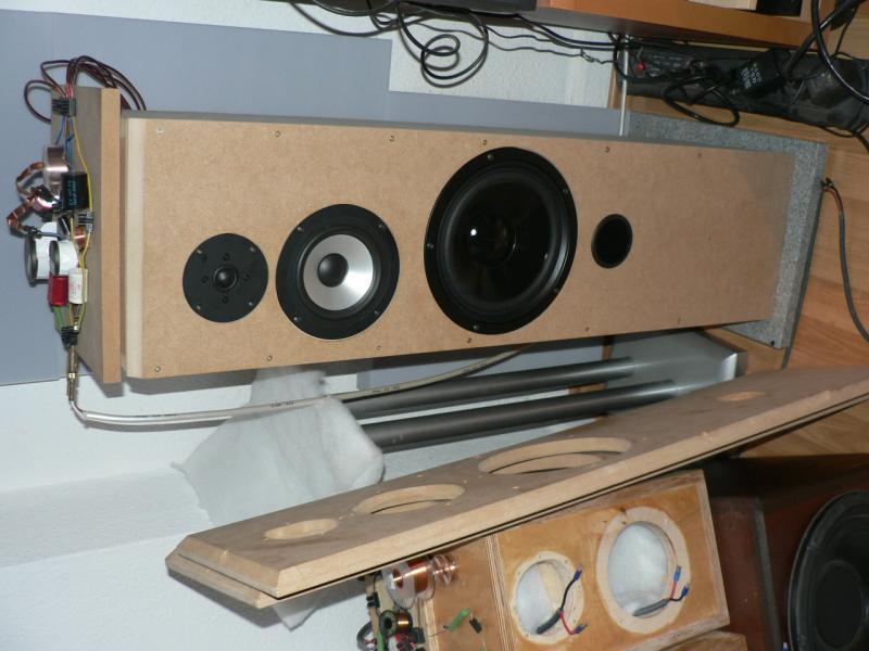

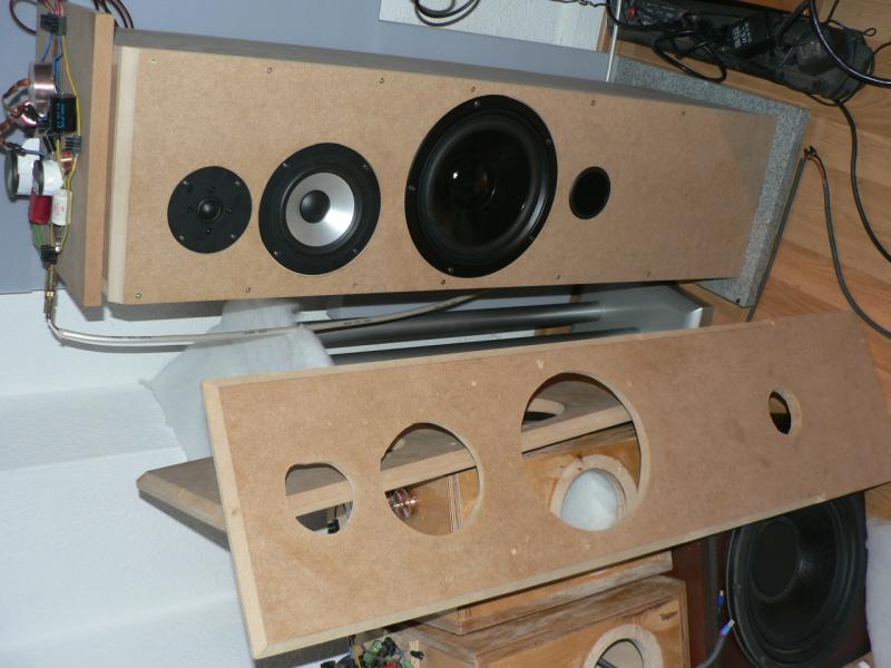

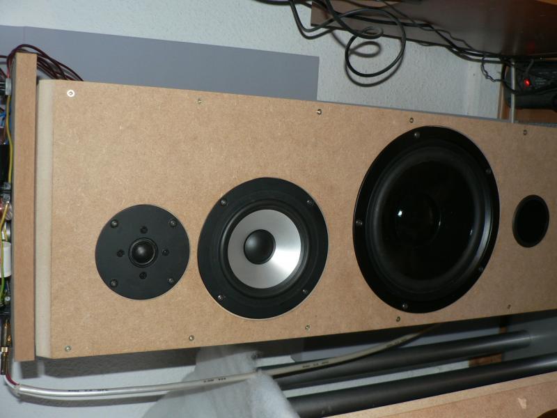

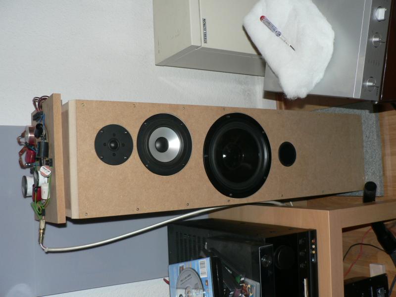

          So, hier kommen mal ein paar Fotos.

              Mit etwas mehr Feedback hätte ich schon gerechnet
              Dann mach ich das mal selbst. Über die Optik brauchen wir nicht reden, die ist nicht besonders. Das hat aber einen Grund, dieses Gehäuse ist nicht das endgültige. Mir ist das jetzige Gehäuse nämlich zu groß (zu hoch), zumal ich ja auch nicht das volle Volumen nutze. Das endgültige Gehäuse soll nur ca. 80cm hoch sein und die Schallwand leicht geneigt.
              An der Weiche werde ich keine grundlegenden Änderungen mehr machen. Im Moment bin ich damit recht zufrieden.
              Bleibt also nur noch das "Problem" Bass zu lösen. Da bin ich heute schon einen guten Schritt weiter gekommen. Ich habe ja schon lange mit Dipolen experimentiert und sie stellen sich immer wieder als ziemlich ideale Lösung heraus. Meine bisherigen Dipole hatten alle nur einen Nachteil: sie bauten doch recht groß, was in Verbindung mit der geforderten Aufstellung nicht immer einfach ist. Jetzt habe ich einen Mini-H-Pol mit einem ausnahme 16cm Bass gebaut, der bis jetzt sehr gute Ergebnis liefert. Da es sich aber nicht um ein Visaton-Chassis handelt, gehe ich nicht näher auf das verwendete Chassis ein.
