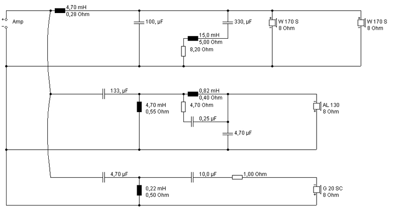

                • Rainer_G
                  • 13.08.2008
                  • 691
                  Nicht schlecht finde ich die Kombination AL 130 + G20 SC beschaltet wie die Sonja und 2 Stck. W 170 S 8 Ohm als TT (kosten ca. 50 Euro zusammen). Verbindet den angenehmen Klang der Sonja mit etwas mehr Bassdruck und sieht durch die schmale Form noch gut aus.
                  Gruß Rainer
                  Gruß Rainer

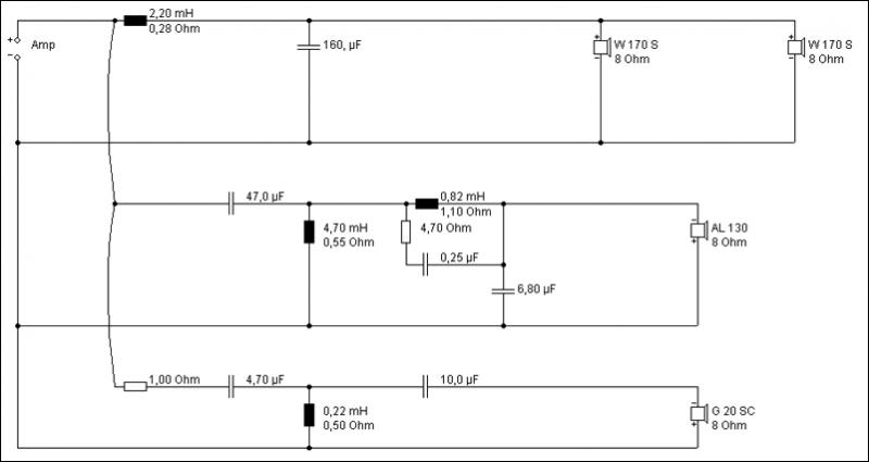

                      • Rainer_G
                        • 13.08.2008
                        • 691
                        Eine tiefere Anbindung der 2 W 170S-8 erhöht die min. Impedanz auf 3,5 Ohm und ist damit verstärkerunkritisch.
                        Gruß Rainer
                        Gruß Rainer
                          • 28829
                          Die Möglichkeit, Dateien einfach einzustellen, ist Klasse!
                          Ja, sieht gut aus. Ich würde die Imp-Komp- im TT ohne den Zusatzwiderstand machen, sieht noch besser aus!
