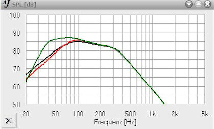

        Hab soeben den W200S-8 mit deiner Weiche in AJ-Horn eingehackt.
        Schwarz: CB 38l
        Rot: CB 23l
        Grün: BR 45l
        Falls Du auf BR umbauen möchtest, gib bescheid welchen Innendurchmesser das BR-Rohr hat, damit ich die richtige Länge (Anfangswert für weitere Experimente??) posten kann!

                              Aus meiner Sicht geht das mit dem 2. W 200 S8 in CB ganz gut. Wenn ich das richtig verstanden habe 1 x 30 l und 1 x 20 l. Wichtig ist die Impedanz-Korrektur im TT-Zweig. Über den Reihenwiderstand kannst du den Baß regulieren. Eine ähnliche Konstruktion habe ich für meine Tochter (hier werden ne Menge Projekte für Töchter realisiert) mit 2 x W170 S 8 als BR gebaut. Klingt sehr gut.
                              Gruß Rainer
