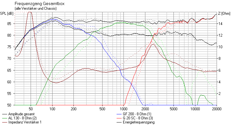

                    So, jetzt habe ich die letzten 3 Stunden damit verbracht, das Volumen zu verkleinern. Angefangen habe ich mit 30L, dann gings weiter mit 25L, dann 20L und zum Schluß waren es nur noch 14L. Kurz gesagt, hat es alles nicht den Effekt gebracht, den ich mir gewünscht hätte. Der Bass wurde zwar immer etwas kräftiger, je kleiner das Volumen wurde, aber selbst bei nur noch 14L war es immer noch nicht ausreichend. Zumal er in diesem kleinen Volumen auch schon an Präzision verliert. Also lange Rede kurzer Sinn: das hat alles nix gebracht.
                    Also was jetzt? Tja, das ist die Frage, die mir grad ganz ernsthaft stelle. So kann das ganze nicht bleiben, weil es mir absolut nicht gefällt. Ich weiß auch nicht, ob ich zu hohe Erwartungen hatte, oder ob es der W200s einfach nur nicht bringt. Das soll jetzt aber bitte nicht als Vorwurf verstanden werden. Ich weiß sehr wohl, das der Selbstbau immer ein Risiko mit sich bringt.
                    Ich werde jetzt noch ein paar Widerstände vor dem MT testen, obwohl ich mir da wenig Hoffnungen mache. Je länger ich mit den Boxen höre und dran rum probiere, um so mehr verlässt mich die Lust. Aber wie gesagt, das ist kein Vorwurf, schon garnicht gegen walwal. Er hat mir sehr viel geholfen und dafür bin ich sehr dankbar. Und da es ja auch andere Nachbauer der Sonja gibt, die damit sehr zufrieden sind, muß das ganze an meinem Konzept/mir selbst liegen.
                    So, dann gehe ich mal weiter basteln...

                              Folgende Boxen stehen hier und klingen sehr zufriedenstellend (darunter gestrichelt Deine Simulation).
                              Die Unterschiede sind aeusserst gering:
                              - etwas mehr Tiefgang durch Bassreflex
                              - etwas mehr Kick durch tiefere Trennung
                              Ich habe zwar den GF200 verbaut, kenne aber den direkten Vergleich zu W200S8 sowie 2xW170S8 (kein nennenswerter Unterschied).
                              Wenn Dir da grundlegend was fehlt unterstelle ich erstmal einen Weichen- bzw Polungsfehler.
