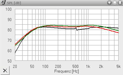

    Wie bereits gesagt, soll das ganze auf keinen Fall tiefer als 50hz spielen und möglichst kompakt sein. Bei tieferen Abstimmungen spielt mein Raum nicht mit. Deshalb lieber eine "schlanke" Abstimmung und dafür sauber.
      Ein AL130 in 10l BR abgestimmt auf 40Hz dürfte sich im Bassbereich oberhalb von 35Hz fast deckungsgleich mit einem GF200 in 25l CB oder einem AL170 in 20l CB verhalten.
      Ergo: In Deinem Fall wäre es vielleicht (nicht nur finanziell) am günstigsten, einfach einen 2-Wegerich mit dem Al130 und der G20SC zu bauen, dazu gibt es auch schon mehrere funktionierende Weichenschaltungen!
      Die Pegelfestigkeit der Konstruktionen im Musikbetrieb (hierarchisch von Pegelfest zu weniger Pegelfest):
      GF200 in 25lCB
      AL130 in 10l BR (40Hz)
      Al170 in 20l CB
      Anbei die Simu:
      Schwarz der Al130, rot der GF200, grün der Al170

        Danke für die Simu. Den Al130 habe ich ja hier in 9L BR (ca. 50hz) zusammen mit einer Seas TAF27plus laufen. Das ganze getrennt bei ca. 1800hz. Ich dachte halt nur, das ich den AL130 bei höheren Pegeln etwas entlaste, wenn ich einen 3. Weg dazu bringe.

                Ich habe mal nachkalkuliert mit den neuen Maßen und Chassis. Mache den BR-Kanal nur 2,5 cm hoch, über die ganze Breite, 18 cm lang. So ist die Box auf 35 Hz abgestimmt, was am besten passt.
