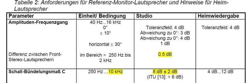

    Und immer unterscheiden, vertikale und horizontale Bündelung, sieht man schön im Sonogramm.
    ok werd ich mir mal was simulieren die Tage
    Bin mal gespannt was du dazu sagst. Dem HT21 wurde von der hiesigen Zeitschrift in Verbindung mit dem DR45 800Hz bei Hifi Einsatz genehmigt. Würde im Umkehrschluss bedeuten man könnte damit, vielleicht mit 2 AL170 und 2 TIW300 die Superconcorde bauen. Auch damit wäre Dappo möglich. Das Teil würde alles zerfetzen was sich Hifi bezeichnet.
    Ja bin sehr gespannt auf das Horn. Der Versuch mit dem Dayton WG war schon wirklich sehr überraschend. Dabei hab ich das nur mit den zwei W130S in der Studio1 laufen lassen. Man hörte Sachen raus wo ich noch nicht mal wusste das das auf der Aufnahme überhaupt drauf ist.
    Die Super Concorde müsste man auch Spaßeshalber simulieren. Chassisdaten haben wir ja jetzt. Oder ne bekloppte Idee von mir, HT21 mit 2xM300 und 2x TIW300, wenn das denn möglich wäre. Dann wären zumindest die Chassisabstände nicht mehr ganz so das Problem.

    Richtig. Nervig fand ich die Vox und Concorde ohne WG, da haben sich Fußnägel hochgerollt bei Frauenstimmen. Die Bündelung einer Concorde liegt im richtigen Bereich, der bei der Tonmeistertagung festgelegt wurde (unteres Diagramm der Bündelung).
    Das heißt unterhalb 1khz darf es auch schon stärker Bündeln? ok Und die leichte Erhöhung bei 2khz ist nicht so kritisch? Sollte diese denn eher da liegen, oder wäre das egal wenn diese auch ein wenig nach oben oder unten wandert?
    Frauenstimmen das ist eh mein kritischstes Thema. Reagiere in dem Bereich wirklich extremst empfindlich, gar schon paranoid wenn irgendwo was zischelt.

    Dabei stellt sich die Frage kann zu starke Bündelung auch negativ, ja sogar nervig werden? Insbesondere auf den Hochton? Weil wenn ja viel Energie nach vorne gebündelt wird? Nicht das es nachher zu viel ist?
    Abgesehen von das es im Hochton nicht wirkt, Bündelung im Hochton nervt nicht, im Gegenteil, zuviel Bündelung nimmt dem Hochton die Energie und es klingt matt, mit vielen Hörnern ist das der Fall. Die richtige Dosis nachts aus. Genauso sollte auch bei Dappo darauf geachtet werden es nicht zu übertreiben damit im Mittelton später kein Energieloch entsteht. Sonst klingts "hohl". Aber die Concorde könnte ich bei walwal schon hören und es kam mir nicht "falsch" vor. Aber du hast vollkommen recht Q, es muss selber probiert werden ob es gefällt oder nicht.
