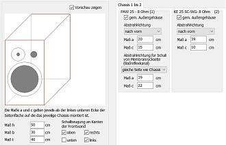

    zu spät. ich habe 12:30 mit dem Bau begonnen, ... jetzt 2 Stunden später gibt es kein zurück mehr.
    Die Dimensionen: ca. 50x30x40
Name: 40 Liter Gehäuse für PAW25.JPG
Ansichten: 291
Größe: 92,1 KB

    jetzt ist nur noch die Entscheidung zu treffen, BR hinten oder wie in der letzten Simulation, vorne neben dem Hochtonwaveguide.
    die nächste Entscheidung wäre dann passiv oder aktiv? dies hat mir die Simulation sehr schön vorausgesagt, dass eine passive Weiche wohl ganz gut funktionieren sollte. Ich würde mal auf die Suche gehen, ob das Bauteilzeugs aus der Weiche alles da ist, mit natürlich plus minus der größeren und kleineren Bauteilewerte.
