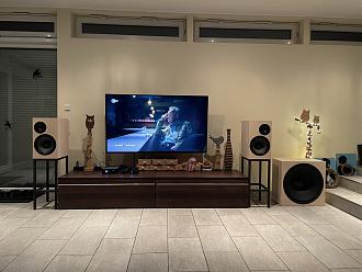

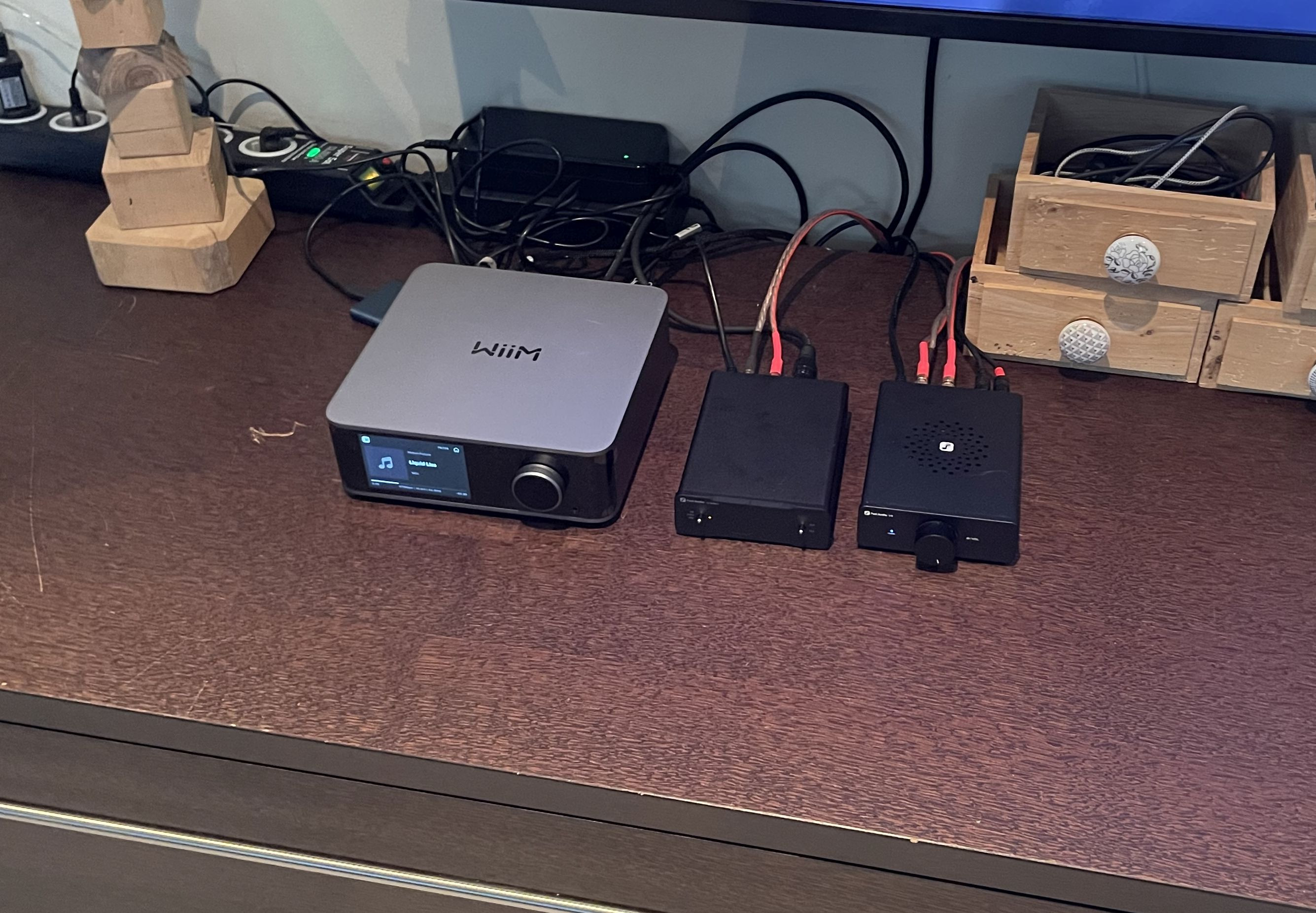

    ich hatte gestern angekündigt auch eine neue Elektronik testen zu wollen, ... dies habe ich heute morgen gemacht, ... und zwar im Subbereich den Fosi audio V3 MONO, ... der mit 48 Volt und 5 Ampere Netzteil daherhommt. Mit dem Aiyima 48 Volt und 10 ampere scheint er sich allerdings nicht zu vertragen. Gestern entstanden heftige Nebengeräusche, die heute komplett verschwunden sind, und zwar mit dem mitgelieferten Netzteil.
    ich habe im Mitteltn noch kleinere Korrekturen reingebracht und den SUB super "Fett" eingepegelt. Einfach mal um zu sehen was da an Basspower rauskommt.
    Ich habe auch gleich noch die Messung gemacht vom Hörplatz rechte Box plus Sub und beide Boxen plus Sub.
    Das wäre mir jetzt auf die Dauer viel zu fett, aber es klingt erstmal sehr "massiv".
Ansichten: 227
Größe: 933,6 KB
Name: bulli plus knalli mit WIIM und Fosi mono.jpg
Ansichten: 211
Größe: 222,5 KB
    bei der Einmessung habe ich auch mal jeden kleinen Scheiß an Messrauheiten rausgenommen, um zu hören ob sich das Klangbild verbessert.

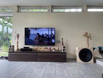

    nur als Ergänzung zum letzten Post gedacht, ... so klein im SAT-Bereich geht es natürlich auch, ... bis 100 dB spielen die AriaSica ganz hervorragend mit, ... dass gleich danach "Ende" ist, beweisen die Klirrmessungen, die speziell bei 300 bis 600 Hz ansteigen, was man auch direkt merkt. Wenn man diese Rauheit in der Stimmenwiedergabe ignoriert wäre dann leicht über 105 dB das wirkliche ENDE. Ich habs gerade eben gemessen, der Sub ist mit 12 dB im Tiefbass angehoben und macht trotzdem kaum sichtbaren Hub. Der Knalli ist für größere Aufgaben gemacht.
    Dadurch, dass ich eben die nächste Tage/Wochen etwas weniger zum Hobby komme, musste ich dieses System in der Zwischenzeit installieren, und auch dieses macht aktuell zB. bei GEORG DUKE massiv Spass. Trennung bei 165 Hz und mit einem Delay von 3ms, eingemessen am WIIM Ultra. Weitere kleine Korrekturen sind im Subbereich bei 90 Hz und 150 Hz. Wo ich uneinig bin, dass im Messchrieb eine breite Anhebung von 1,5 dB bei 500 Hz notwendig sei, diese schalte ich immer wieder komplett aus. Meine Ohren sagen da etwas anderes.
Name: AriaSica plus Knalli Hörplatz vs 2 Meter 15 Grad.jpg
Ansichten: 343
Größe: 226,1 KB
Ansichten: 307
Größe: 1,14 MB
    So kann das 2.1 System eine Weile im Wohnzimmer bleiben, bis ich die Bulli fertigmache.

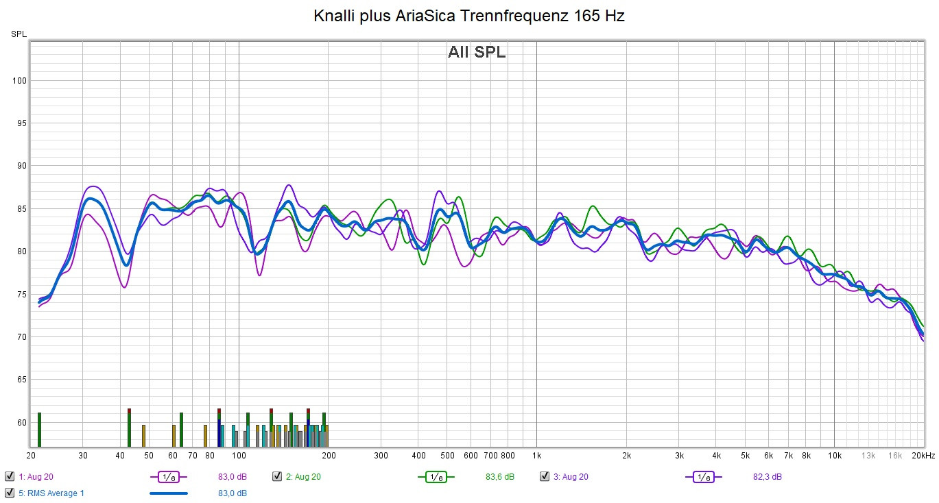

    die nächsten Tage habe ich keine Zeit mich ums Hobby zu kümmern, deshalb habe ich diejenigen SATs hingestellt, die fertigentwickelt sind.
    Mir ging es bei dieser Mess-Sitzung, dass ich den Sub einpegle und, dass auch Trennfrequenzen deutlich höher 120Hz ebenso funktionieren.

    und bei Trennfrequenz 165 Hz ist das so, ...

    Fazit, was ich heute wissen wollte, ob der massiv große Knalli auch kleinere SATs unterstützen kann und ob mein Raum auch höhere Trennungen zulässt.
    Ich denke dass es ganz gut aussieht.

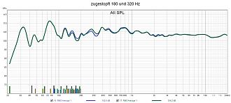

    Das sind alle dre relativ große Kisten - ich würde mal die Bedämpfung komplett rausnehmen, um zu sehen, wo die Stehwellen liegen. Dann läßt sich festellen, ob das Malerflies da noch Luft nach oben läßt ...
    ich habe das Zeugs komplett entfernt und ein zweites Mal komplett zugestopft mit allem was ich hatte, Umzugsdecke und jede Menge Schafwolle. Die Änderungen habe ich dokumentiert: der Einfachkeit und besseren Lesbarkeit halber, habe ich Winkelmessungen in einem Meter Abstand gemacht und diese vier Messungen gemittelt. Dazu muss man sagen dass diese nicht gefenstert sind. So kommt die erste Reflexion vom Boden und diese messe ich komplett mit. Diese befindet sich auch in dem Bereich.
    Klicke auf die Grafik für eine vergrößerte Ansicht  Name: zugestopft 180 und 320 Hz.jpg Ansichten: 0 Größe: 195,7 KB ID: 730998
    da ich farbenblind bin, blau? vorher und andere Farbe (rot?braun?grün?) nachher, zugestopft.
    also, hat es schon einen kleinen Einfluss. Aber ich erkenne leider nicht die große Auswirkung. Das BR-Rohr ist beim Betrieb als Bulli im 2.1 zugestopft, sodass dies die Auswirkungen sind, die auf die Membran einwirken und nicht die Auswirkungen die man bei BR aus dem Rohr vielleicht erkennen könnte.
    Vielleicht ist das ein halber Ansatz, die große Auswirkung habe ich aber leider noch nicht gesehen.

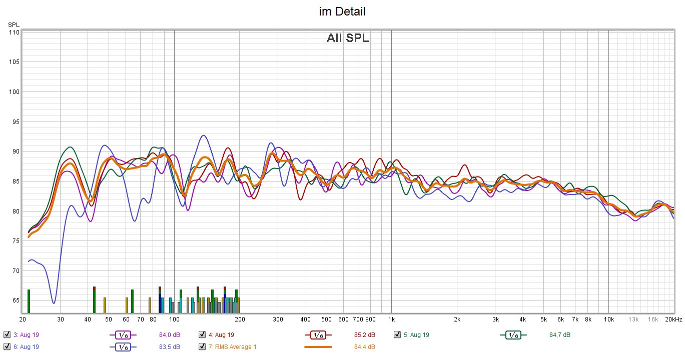

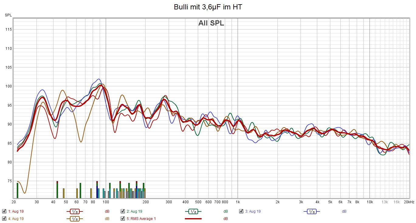

    bei der Bulli ging es akustisch weiter, indem ich die Weiche auch nochmal modifiziert habe. In der Hörplatzmessung musste ich einen breiten Filter bei 4000 Hz setzen, denn ich mit dieser Änderung nicht mehr brauche.
    anstatt 4,7µF nutze ich jetzt zwei Kondensatoren und ich komme MESSTECHNISCH auf 3,6 µF, beide Seiten sehr genau. 2,2 und 1,5 zusammengelötet gemessen.
Name: Buli Änderung der Weiche nach Hörplatzmessung.JPG
Ansichten: 201
Größe: 97,7 KB
    diese Änderung erspart mir diesen breiten EQ bei 4 kHz.
    das ergibt am Hörplatz dann diese Messungen:
Name: Bulli mit 3,6µF im HT.jpg
Ansichten: 178
Größe: 247,4 KB
    die leichte Delle bei 2kHz, die dabei entstanden ist, nehme ich gerne im Hörvergleich in Kauf.
    nach einer kleinen Änderung im Bass, kommt dann dies dabei raus:
Name: Bulli und Knalli Abstimmung im Detail.jpg
Ansichten: 179
Größe: 244,0 KB
    aktuell feile ich noch an der Welligkeit im Grundton, wo ich bisher noch nicht den Grund kenne.
    mir gefällt es jetzt aber schon ganz gut, ... die Trennung liegt bei 120 hz mit LR4 im Hoch und Tiefpass, dies ist die Einstellung die mir das WIIM Ultra bietet, und dies scheint gut zu passen. Von der Höhe der Trennung habe ich viel gespielt und bin dann bei 120 Hz steckengeblieben. Scheint die beste Lösung zu sein. Obwohl da eine extreme Spitze nach unten ist. Wenn ich umpole entsteht eine tiefe Kuhle. Da gehe ich demnächst nochmal ans Untersuchen, was in diesem Bereich verbessert werden kann.
