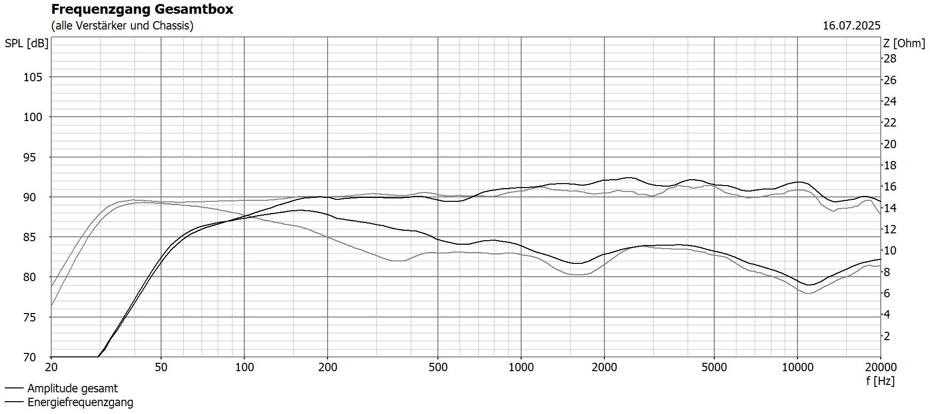

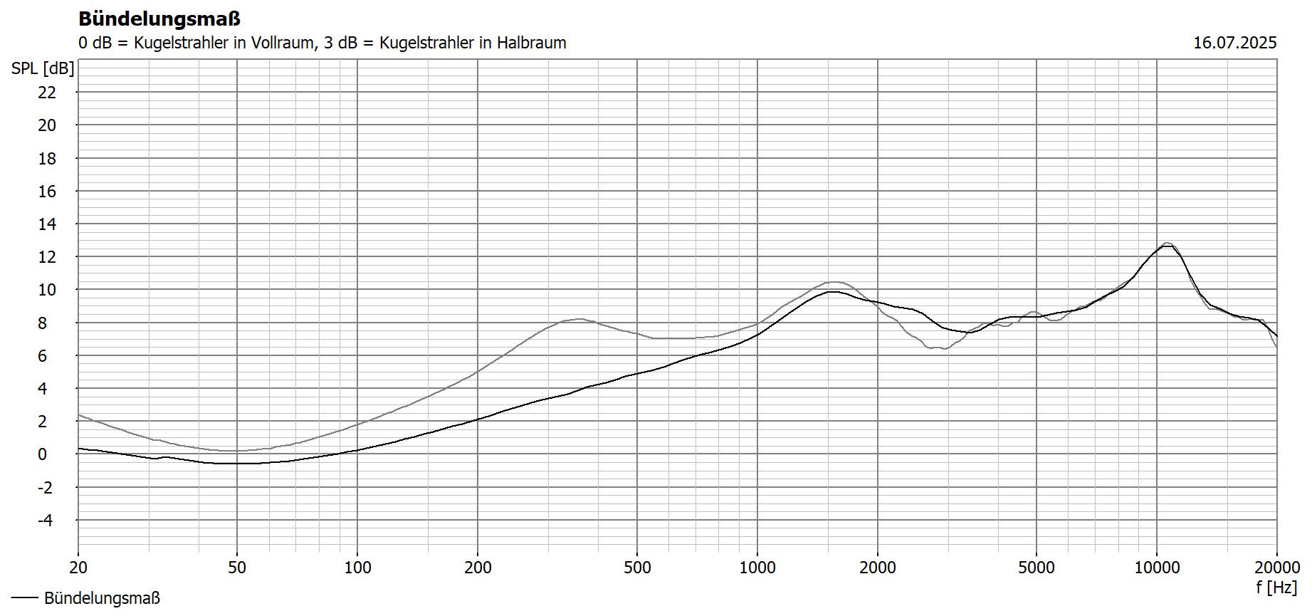

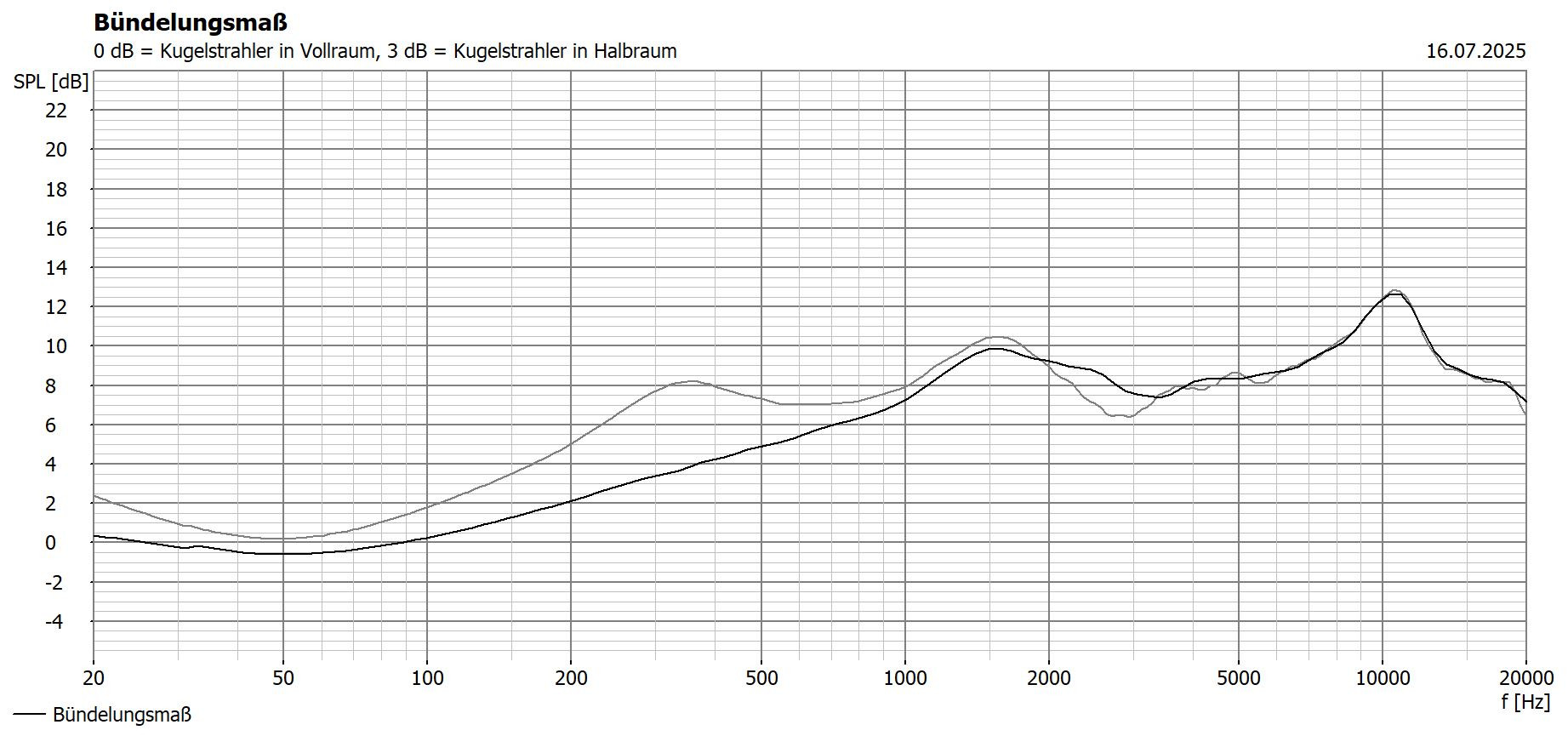

          ich habe mir den Spass erlaubt die Concorde WG Simulation mit der Bullisimulation zu vergleichen.
          Klicke auf die Grafik für eine vergrößerte Ansicht  Name: bulli vs concorde wg Bündelung.JPG Ansichten: 0 Größe: 327,2 KB ID: 730257
          Klicke auf die Grafik für eine vergrößerte Ansicht  Name: bulli vs concorde wg Energieverhalten.JPG Ansichten: 0 Größe: 288,2 KB ID: 730258
          das ist erstmal extrem vergleichbar.
          und die Abstrahlung ist sicher nicht der Grund warum die Bulli mir im Mittelton zu präsent und rauh vorkommt.
          in der Messung gibt es Abweichungen von plus minus ein dB, zwischen der Messung und der Simulation, im Trennungsbereich.

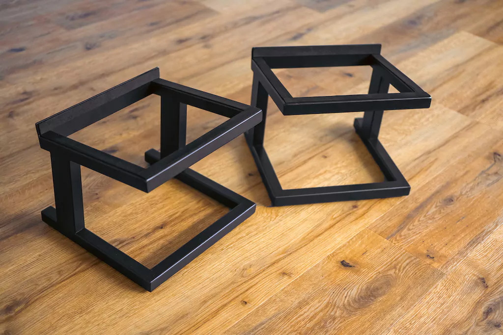

            ich bin seit vorgestern dran, mir Ständer für die Bullis zu suchen, ... Dadurch dass sie selbst schon 50 cm hoch sind, dachte ich an einen Ständer mit 60 cm Höhe. Den Grund sieht man schön im letzten angehängten Bild. Die Boxen stehen zu eng zusammen und benötigen mehr Basisbreite. Auch wenn es nur die 50 cm werden, je Seite, aber das bringt auch schonmal etwas.
            Was ich bisher im Markt als fertige Ständer finde, überzeugt mich nicht, ... habt ihr einen Vorschlag, was man für einen stabilen Ständer an Materialien nehmen könnte. Ich bin auch mittlerweile bei IKEA Hacks, wo es welche gibt, die Tischbeine umstricken, das geht schon in die richtige Richtung.
            Habt ihr auch Designideen, diesbezüglich?
            Die Maße sind 60 cm Höhe mit einer Standfläche von B30 auf T40 cm2
            Auch wenn du schon bestellt hast...
            Retro und leicht gekippte Ebene.
            Evtl. doof bei hohem Hörabstand.
Ansichten: 313
Größe: 193,6 KB

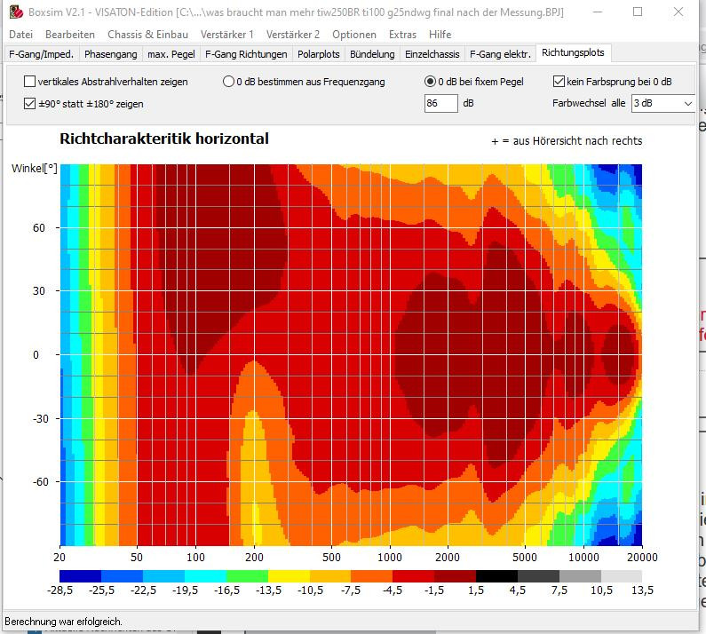

              #141

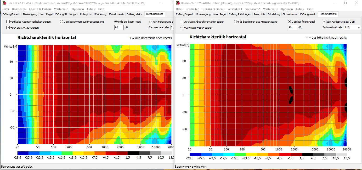

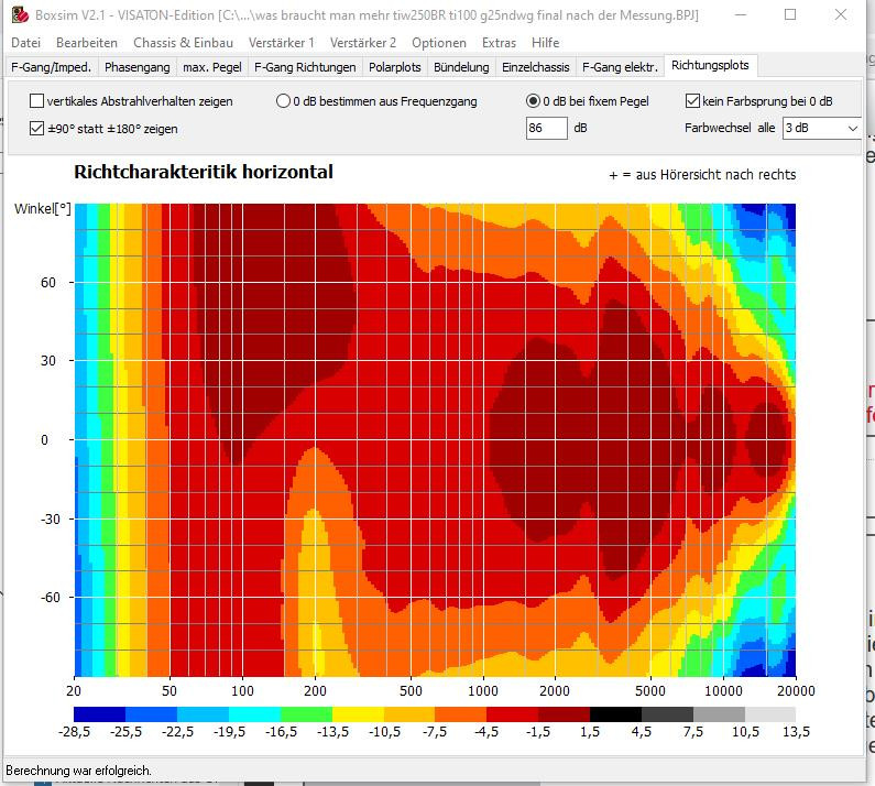

              Klicke auf die Grafik für eine vergrößerte Ansicht  Name: sono timo laut conwg.jpg Ansichten: 0 Größe: 378,1 KB ID: 730263 Klicke auf die Grafik für eine vergrößerte Ansicht  Name: sono ti 100 g25ndwg.jpg Ansichten: 0 Größe: 198,7 KB ID: 730264
              Timo, die Bündelung zu vergleichen, nutzt wenig, weil alle Winkel berechnet werden. Und die Con WG ist vertikal völlig anders als horizontal.
              Wenn man das horizontale Sonogramm vergleicht, sind deutliche Unterschiede erkennbar, rechts deine Aria mit Ti 100 + G25ndwg (+ Sub)
              Die Bulli strahlt von 2-6 kHz zu viel Energie ab. Den gleichen Nachteil hatte die Concorde ohne WG.
              Zuletzt geändert von walwal; 16.07.2025, 16:28.

                #142
                Jürgen. Sorry. Du widersprichst dich selbst. Wenn du die Abstrahlung vergleichst musst du schon auch vergleichen was nach oben und unten abgestrahlt wird. Schließlich hat jeder von uns einen Boden und eine Decke im Zimmer.
                aber. Wenn es die Abstrahlung ist lässt sich das sehr einfach umsetzen. Ich bringe den angesagten Bereich sehr feinfühlig tiefer und schaue was sich tut.
Ansichten: 313
Größe: 193,6 KB
                        Was sind das für welche? Sieht etwas klein aus. In der Höhe. Ich wollte so hoch kommen, dass es die Höhe des subs ist. Also 60 cm.
                        ansonsten gut gemacht. Gruß Timo
