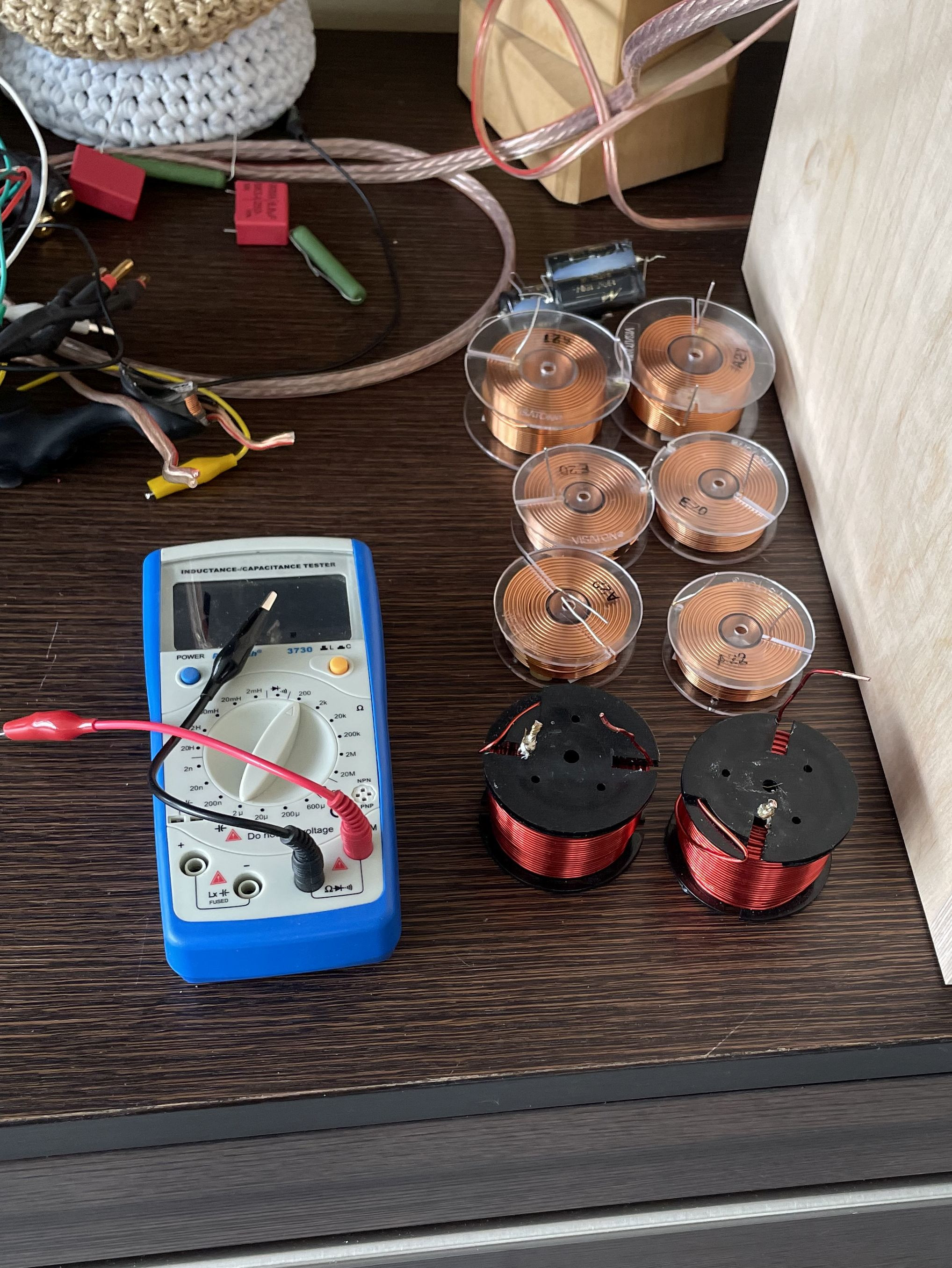

    Ich habe in der zweiten Runde heute Mittag jede Menge Versuche mit der Bass-Spule gemacht.
    Mit weniger widerstand wird der basspegel leicht erhöht. So ein dB zwischen den zwei Spulen, die ich griffbereit hatte. Die megadicke Spule wollte ich aus Kostengründen nicht nehmen.
    Ich hätte zwei Stück davon in der Schublade liegen.
    Bei meinem Nachbau könnte ich die endlich mal verwenden

              Zur Bass-spule noch ein paar Worte. Vermutlich wird man die megadicke Drahtquerschnitte nicht brauchen. Es wird auch die mittlere in 1mm2 ausreichend sein ohne Probleme zu machen.
              allerdings habe ich die Messungen gerade mit einer mundorf spule gemacht mit 2 Ohm anstatt einem knappen Ohm. Das reduziert den kompletten Pegel des paw25 um rund ein dB.
              ich müsste erst nochmal eine Nachbestellung von großen Spulen machen um dies genauer rauszubekommen.

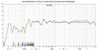

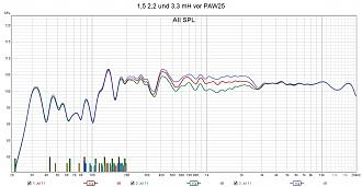

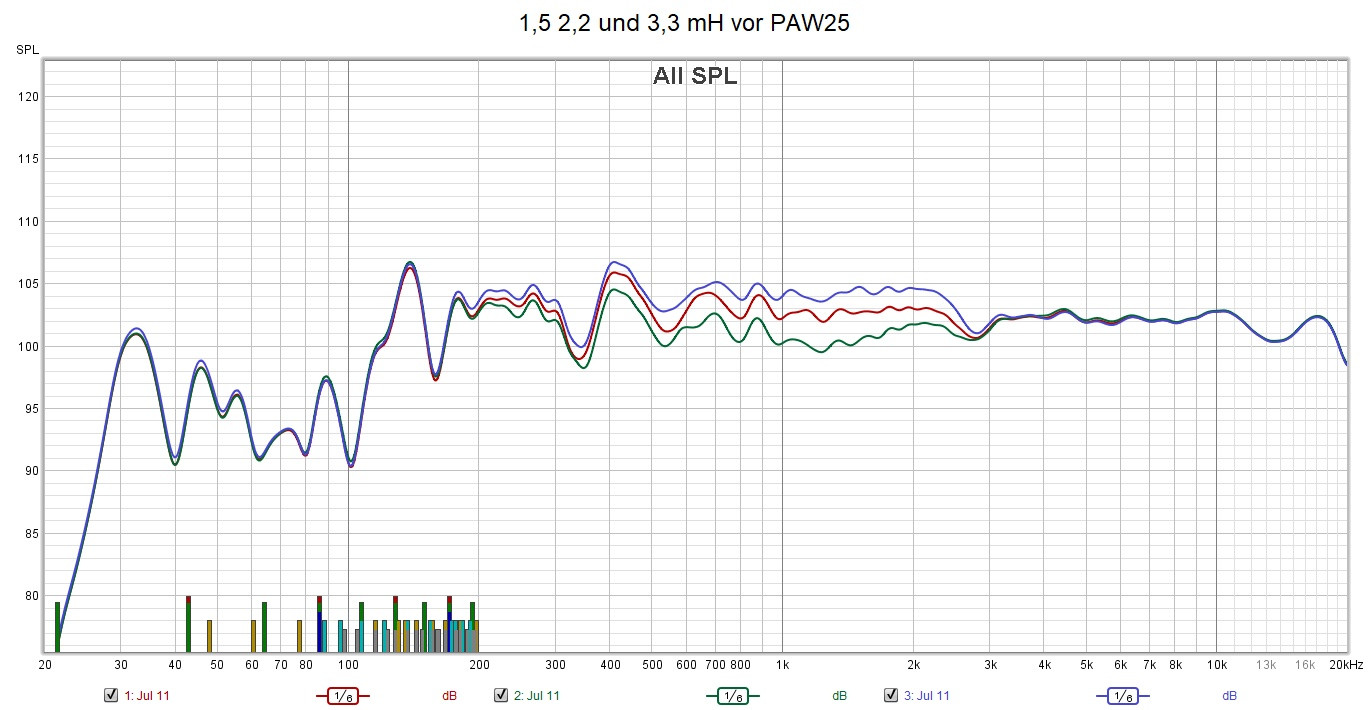

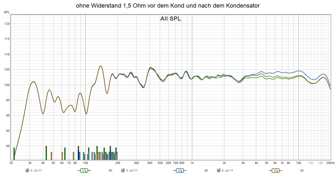

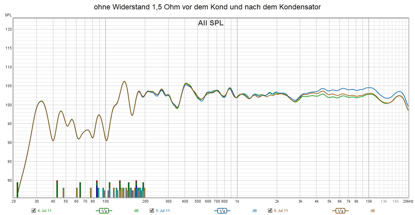

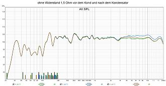

                die gleichen Messungen wie gestern habe ich heute mit einem erweiterten Kreis an Spulentypen und Bauteilewerten wiederholt, ...
                zwei Themen habe ich untersucht, und zwar welchen Wert muss die Spule im Basszweig haben, Ergebnis ganz klar 2,2 mH, ... die hier eingesetzte und eigentlich zu kleine Spule hat gemessene 1,5 Ohm und hat kaum eine negative Rolle im Gesamtverbund, rein Akustisch. ABER wie stark, dass die Leistung der kleinen Spule ausreicht bin ich mir unsicher.
                dann war noch der Hochtonpegel ein Thema, denn ich bin gestern auf 1.5 Ohm vor dem Kondensator gekommen. Heute nun habe ich den Widerstand nach dem Kondensator angebracht und auch mal komplett rausgeschmissen. Ergebnis, ganz klar, die Messungen von gestern waren erfolgreich mit Widerstand vor dem HT-Zweig.
Name: 1,5 2,2 und 3,3 mH vor PAW25.jpg
Ansichten: 332
Größe: 219,2 KB
Name: ohne Widerstand 1,5 Ohm vor dem Kond und nach dem Kondensator.jpg
Ansichten: 313
Größe: 221,6 KB

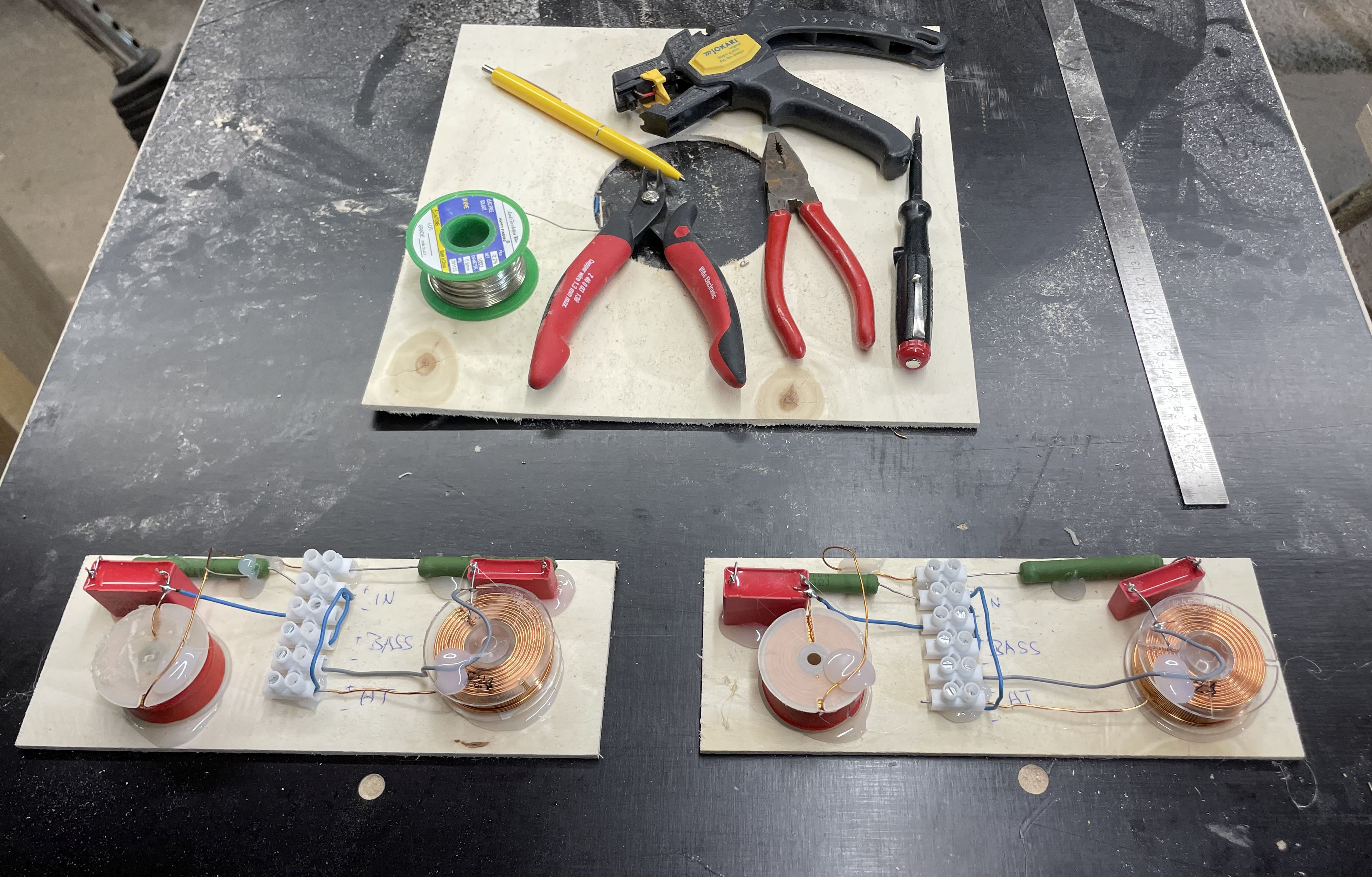

                und die fertige Weiche:
                Die 2.2 mH Spule, links unten, werde ich bei Bedarf, durch die größere Spule mit gleichem Wert ersetzen.
                links Basszweig und rechts HT-Zweig.
                die Spule im HT ist eigentlich zu groß, ich habe halt keine Kleinere.
Ansichten: 285
Größe: 1,96 MB

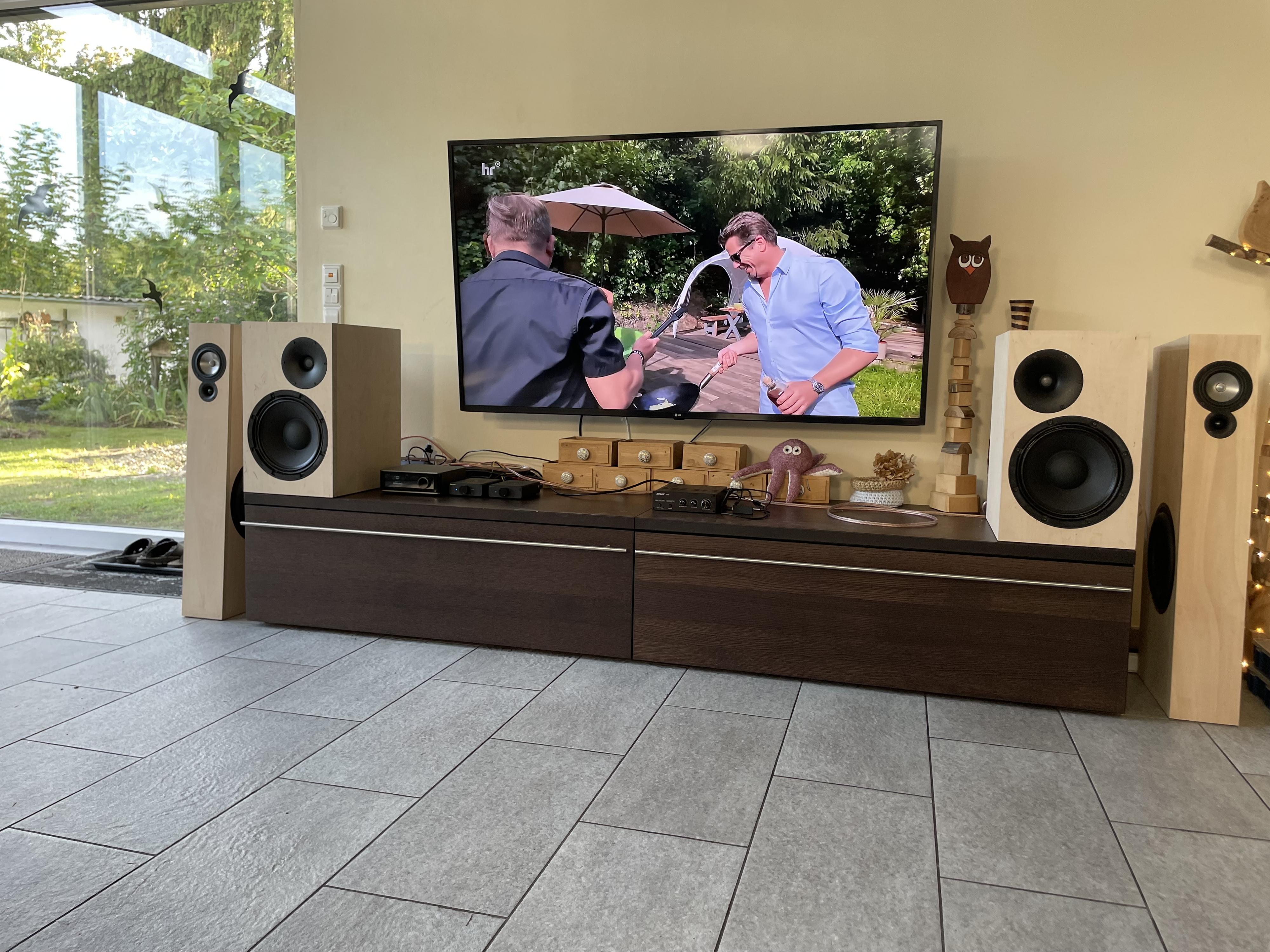

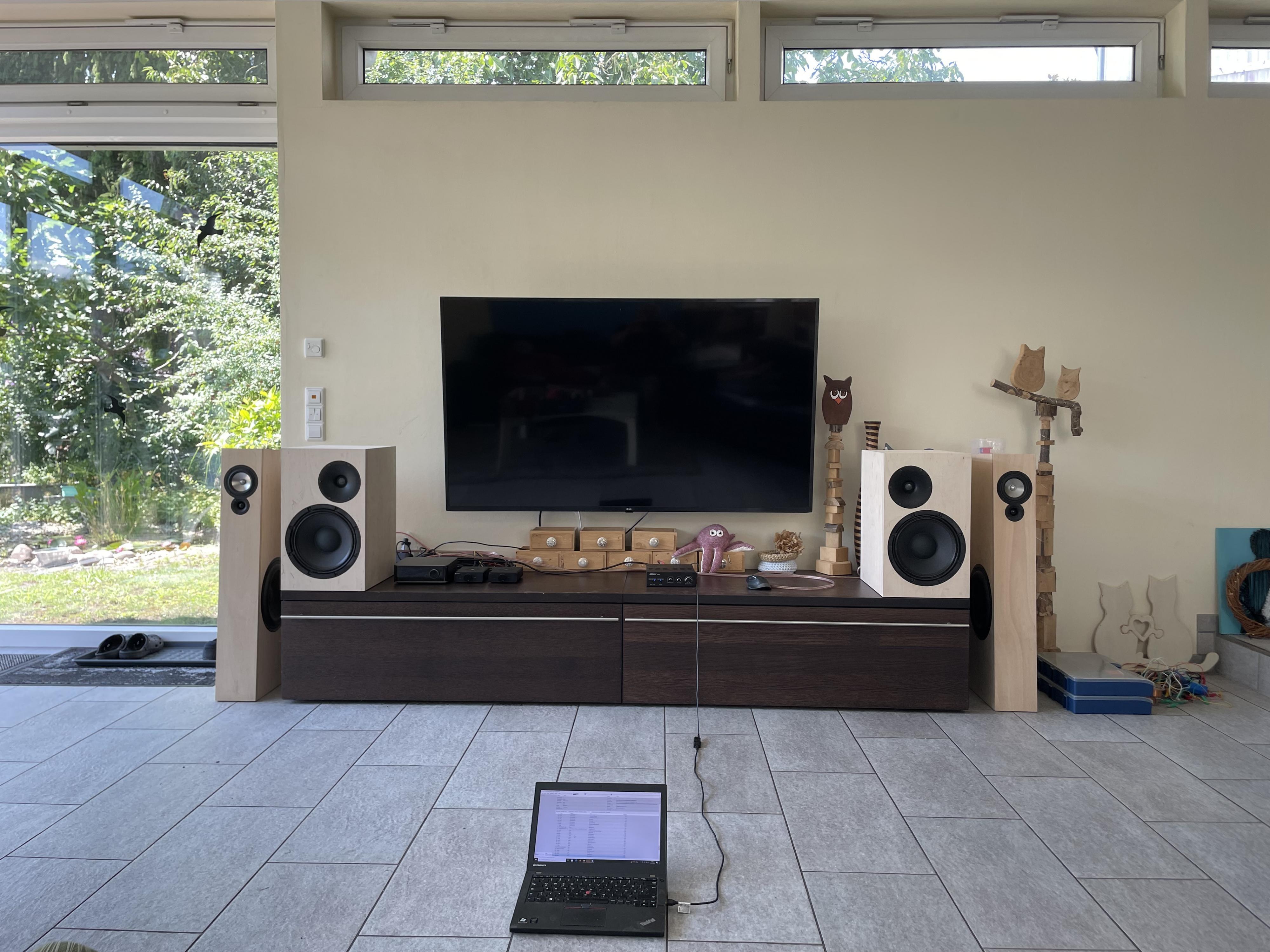

                    die beiden Boxen spielen seit gut einer halben Stunde, ... Bild
                    Klicke auf die Grafik für eine vergrößerte Ansicht  Name: IMG_3411.jpg Ansichten: 0 Größe: 1,02 MB ID: 730158
                    Rechner an FosiDAC, an Aiyima A300 mit und ohne Klangregelung, ... an PAW25 Zweiweger.
                    Ohne Bassregelung klingt das Boxenpaar sehr dynamisch und quasi frei von Tiefbass, bei vielen älteren Poptiteln aus den 70ern vermisse ich kein Bass. Wenn es basslastiger wird, z.B. Yello in den 80ern bis heute muss ein Subwoofer her, oder eine Klangregelung die hier mit rund plus 5-6 dB im Bass richtig Laune macht, ... Mehr getraue ich mich nicht, ... zumindest habe ich gerade Lautstärken von 105 bis 110 dB gehört, und da kommt von den Boxen noch ein sehr klarer Klangeindruck.
                    Die Messungen erspare ich euch, die Paargleichheit der Weichen an einer Box habe ich gemessen, und das ist sehr genau, und dann habe ich noch gemessen die Treibergenauigkeit und da gibt es leichte Unterschiede im Hochton von etwa einem halben dB und im Grundton von ca. dem gleichen Wert. Das ist sieht alles sehr gut aus.

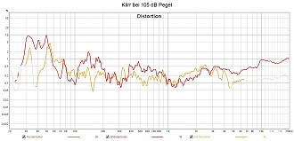

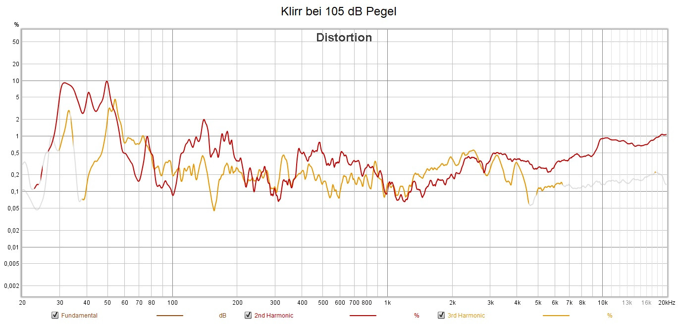

                    Absolut überzeugend ist für mich die KE25 im Waveuide, denn diese macht die Pegel ohne schlecht zu klingen mit. Bei 105 dB gemessen sieht man folgender Klirr, und das sieht zumindest ab Grundton in den Hochton hinein super gut aus:
                    Klicke auf die Grafik für eine vergrößerte Ansicht  Name: Klirr bei 105 dB Pegel.jpg Ansichten: 0 Größe: 164,3 KB ID: 730159
                    zu den Kosten: alles in Summe sind für beide zusammen unter 500 Euro, ... im Profishop habe ich die Treiber geholt und beim Reichelt die Waveguides. Die Weichenteile hatte ich noch. Ebenso ein uraltes BR-Rohr das aktuell viel zu tief abgestimmt ist, aber passt soweit ganz gut, ... gerade wenn man da unten rum aktiv entzerren und anheben möchte, dann ist es gut, dass das BR-Rohr tief abgestimmt ist.
                    In einem Subbetrieb würde ich wohl das BR-Rohr verschießen und zusätzlich die Trennung auf rund 100 Hz legen. Ab da macht der PAW25 in der Simulation sehr hohe Pegel. Der Klirr im Grundton wird weiter enorm sinken, beim Einsatz eines Subs.
                    Die eigentlich zu kleine Spule hat bei dem Einsatz, mit sehr hohen Pegeln, kein Anzeichen gehabt, warm zu werden. Das scheint zu funktionieren.
                    wer auf Nummer sicher gehen möchte sollte die 1 mm Spule nehmen, ...
                    die No1, die ich gerade an habe macht vieles deutlich besser, ... aber macht auch weniger Spass, ... der Große Zweiweger ist mal wieder ein Beispiel dass man durchaus mit wenig Mittel auch super laute Boxen zusammenbekommt, ... mit dem Einsatz eines Hochtonhorns mit passenden Treiber bin ich mir sicher, dass noch deutlich mehr an Pegel zu holen ist, dies war aber nicht Entwicklungsziel, ... ich wollte zeigen, dass die KE25 diese Pegel mitgeht ohne schlecht zu werden. Die bleibt bis hinauf sehr klar.
                    Zum Abstrahlverhalten: weil die Simulation so tolle Werte, speziell im Bündelungsverhalten und in der Abstrahlung gezeigt hat, musste ich die Box unbedingt bauen, und ich wurde nicht enttäuscht. Die 0, 15 und 30 Gradmessung sehen zueinander sehr harmonisch aus, mit ab 30 Grad leichter Bündelung. Den Übergang im Trennungbereich habe ich mir schlimmer vorgestellt, das passt aus meiner Sicht auch, gerade die Phase ist perfekt, ... in der Hörplatzmessung ist eine leichte Einschnürung zwischen 1 und 2 khz zu messen, beim Abspielen von Musik höre ich dies nicht heraus.
                    Jetzt wird erstmal eine Weile gehört.

                              kurz zum Höreindruck der neuen großen Zweiweger: gestern konnte ich mehrere Male das Boxenpaar anschmeißen. Wie zuvor vermutet klingt die Box sehr knallig im Grundton und dem sogenannten Kickbass. Das macht absolut Laune, damit Rock oder Pop abzuhören, auch ohne die Anfettung im Tief-Bass. Beim Umschalten auf die No.1 mit dem TIW250 in BR fällt aber sofort die fehlende Präsenz des Tiefbasses auf. Somit ist klar, dass das Boxenpaar eher was für die laute Discorunde ist und zwar mit dem Einsatz eines Subs.
                              Eine Untersuchung steht noch aus, denn mit einem DSP kann man den Bass im Detail anheben, sodass eine gewisse Tiefbassfähigkeit entsteht, leider mit dem negativen Punkt, dass dies die hohen Pegel deutlich reduziert. Dies erfordert ein TMT mit hohem Potential an Hubfähigkeit und das ist der PAW25 im Vergleich zum TIW250XS in keinem Falle. In Summe bedeutet dies, dass nur der Einsatz im Zusammenspiel mit einem potenten Sub tatsächlich auch Sinn macht um das ganze Potential der Box auszuschöpfen.
                              Bild von gestern mittag:
Ansichten: 247
Größe: 1,22 MB
                              Meine nächste Idee ist der Einsatz eines 21 Zölllers als Sub, ... der ist so leistungsfähig, dass ich da nicht an BR denke sondern eher an ein sehr kleines geschlossenes Gehäuse oder sogar in offener Bauweise als OB.
                              Ich wollte den WIIM Ultra oder den WIIM AMP für diesen Versuch einsetzen, vielleicht sogar die gleiche Elektronik wie zuletzt bei den zwei Seitenbassboxen.
                              noch kurz zum restlichen Klangeindruck im Mittel und Hochton. Aus meiner Sicht passt die tonale Balance sehr sehr gut, ... die Box klingt sehr dynamisch und haut auch Stimmen und auch Percussions absolut präzise in den Raum, ... die Box klingt unter starken Winkeln zur Seite deutlich stumpfer als bei der No.1. Das sind dann Winkel so ab 30 Grad zur Seite, für diese hohen Winkel ist die Box nicht gemacht. Innerhalb des Stereodreiecks ist der volle Hochton verfügbar.
                              Der hohe Wirkungsgrad macht Laune, wird aber bei mir im Wohnzimmer nicht gebraucht. Die drei mal im Jahr, wo ich wirklich Gas gebe, reichen die 84 dB-Boxen im Kennschalldruck alle mal. Das ergibt auch Dauerlautstärken von über 100 dB - reicht!
                              die folgende Woche geht in Richtung der Tiefbasseinstellung mittels DSP, also mit dem WIIM AMP. Mal sehen ob man sich einen Sub sparen kann.
