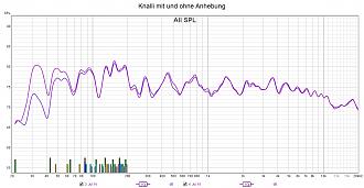

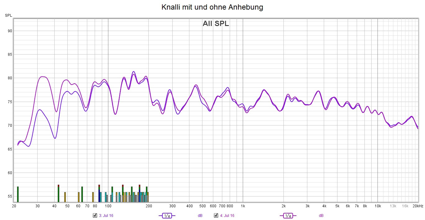

                    und dann habe ich noch vor der Arbeit einige Messungen gemacht um den Subwoofer abzustimmen, ... und da es sehr früh war, habe ich die Lautstärke deutlich runtergefahren. 20 dB unterhalb dem sonst üblichem Pegel. Und speziell die Hörplatzmessung gefällt mir ausßerordentlich gut. Einmal mit und ohne Anhebung, 8 dB bei 35 Hz mit Q=1,7 :

                      #130
                      Hattest du mal den Pegel von 150-200 Hz etwas gesenkt? Das könnte besser klinngen.
                        • 11167
                        #131
                        du wirst lachen bevor ich heute die Messungen abgeschaltet habe, bin ich gerade mit einer leichten Absenkung dran gewesen, das wollte ich die Tage nochmals beobachten, denn 2 Meter neben dem Hörplatz ist dieser Buckel nicht. Und das spricht für ein Phasenthema beim Übergang.

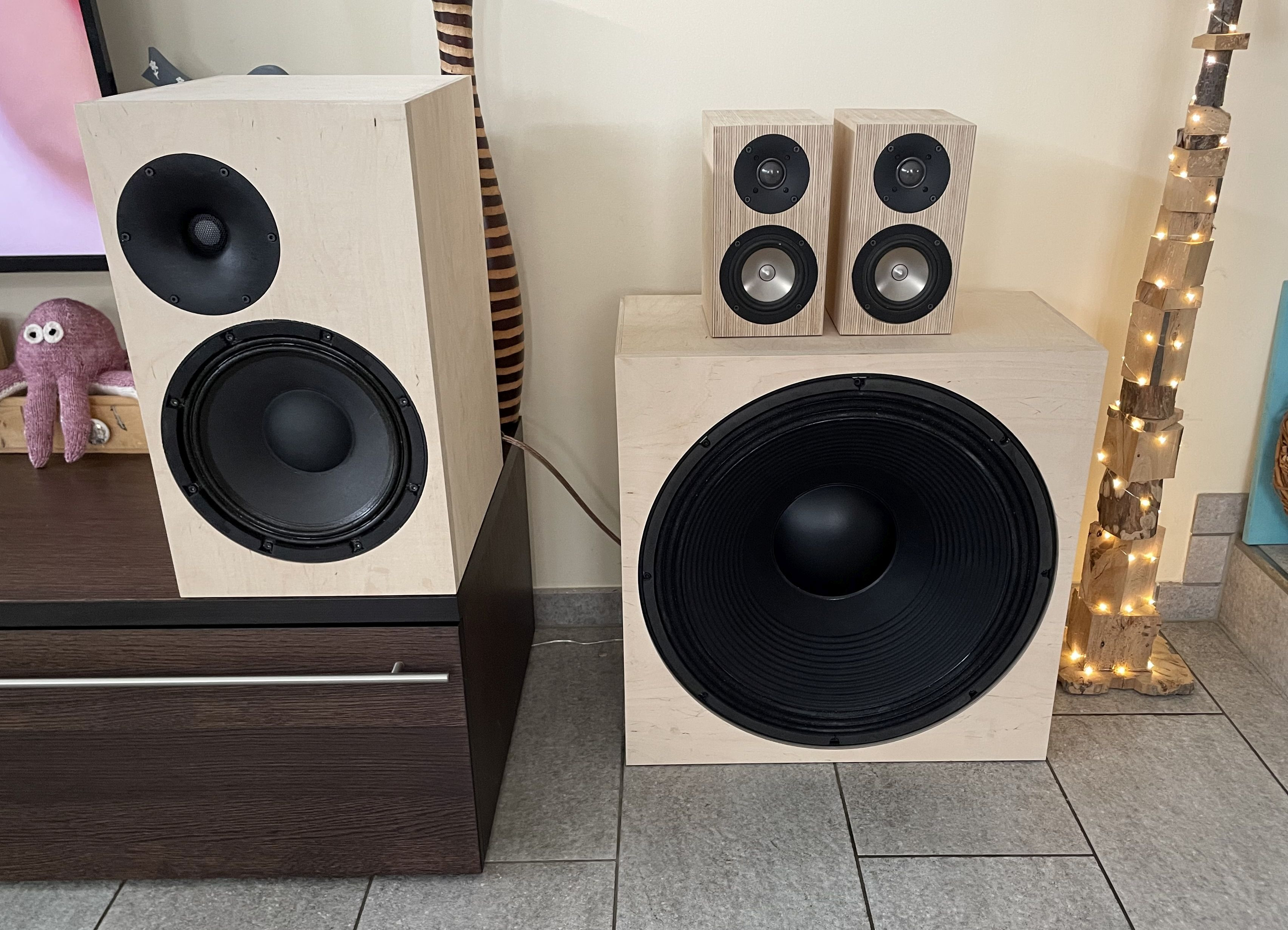

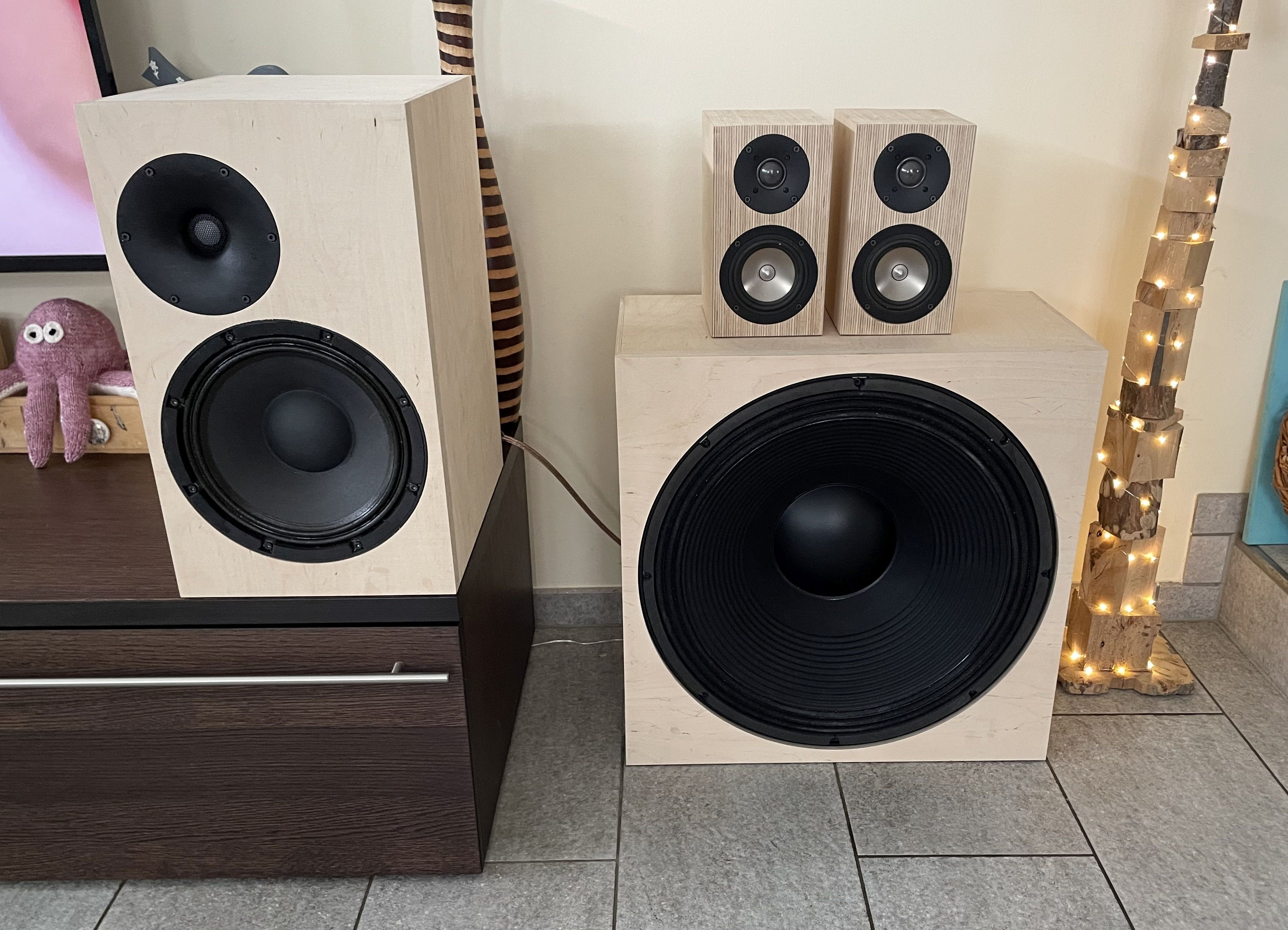

                              ich würde auch die nächsten Tage noch ein paar Vergleichsmessungen machen. Die Frage ist, was kommt am Hörplatz an, bei großen Sats und bei kleinen Sats.
                              Klicke auf die Grafik für eine vergrößerte Ansicht  Name: IMG_3432.jpg Ansichten: 0 Größe: 1,52 MB ID: 730249
                              und da interessiert mich insbesondere der Mittelton. Warum klingen die Boxen so unterschiedlich ...
                                • 29061
                                #135
                                Wahrscheinlich klingen sie unterschiedlich, weil die Bündelung völlig anders ist.
