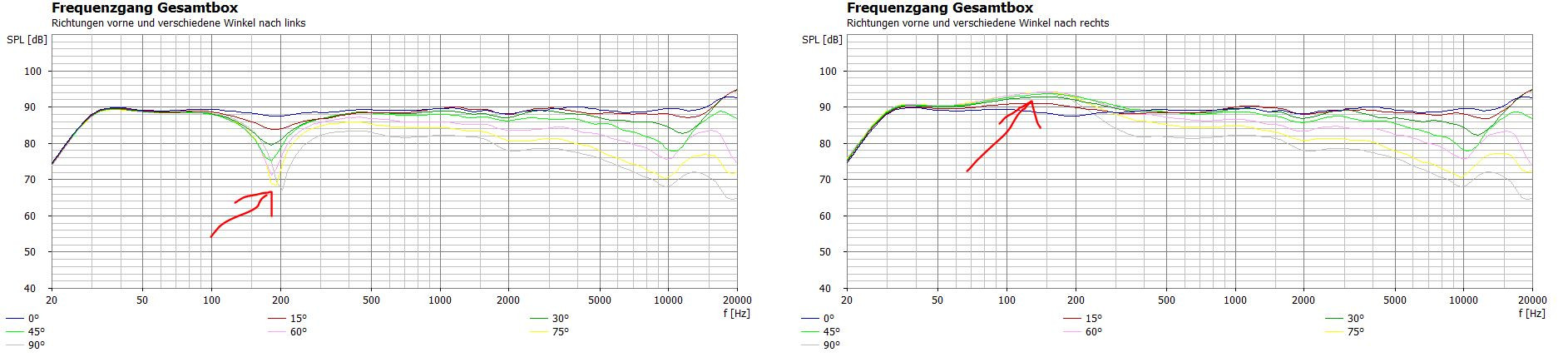

                      ich habe bewusst die Bässe auf beide Seiten verteilt, denn bei dir kommt sowas unter Winkeln raus:
                      Klicke auf die Grafik für eine vergrößerte Ansicht  Name: seitenbass.JPG Ansichten: 0 Größe: 228,7 KB ID: 732046
                      Da muss man im Raum schon drauf achten ob das nicht zu viel wird. Damit muss man umgehen können.
                      dass du die AL130 M verwenden möchtest ist kein Fehler, aber die AL130 ohne M machen das Alles fast noch besser.
                      Dass du in BR und große Gehäuse gehen möchtest, ist auch kein Fehler, trotzdem macht man das heute deutlich geschickter in kleinen Gehäusen mit ordentlich Entzerrung, also Anhebung. Der Flaschenhals in dieser Box sind die AL130 und nicht die TIW300, die auch in CB mit den AL130 mithalten können.

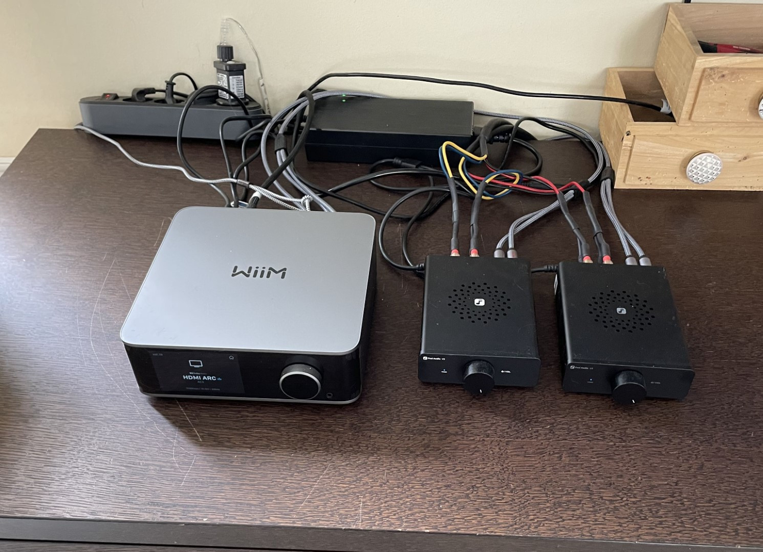

                      ich habe bewusst die Trennung so gelegt, dass ein WIIM AMP oder ein WIIM Ultra die Elektronik übernehmen könnte, dann wird es nämlich sehr einfach.
                      so sieht dann die Elektronik aus:
                      Klicke auf die Grafik für eine vergrößerte Ansicht  Name: IMG_3378 (Groß).jpg Ansichten: 0 Größe: 380,7 KB ID: 732047
                      die aktive Trennung zwischen TIW300 und AL130/Ke wird an der Software am WIIM Ultra eingestellt und es laufen zwei Stereoverstärker, einmal für die TIW300 und der zweite Verstärker für die AL130 und KE25WG zusammen. Das ist auch der Grund warum man eine passive Weiche im Mittel- und Hochton braucht.
                      Die Trennung ist maximal hoch bei 250 Hz einstellbar in LR24 im Hoch und Tiefpass.
