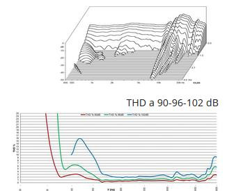

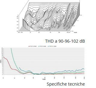

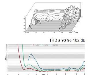

Ansichten: 465
Größe: 25,2 KB
Ansichten: 389
Größe: 23,3 KB

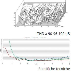

                    B 200
                    Al 130 M
                    Noch Fragen?

                      Ja und zwar welche Messung stimmt? Die oben, von der K&T 05/11 oder Visaton HP? Weil die sehen alle unterscheidlich aus.
                      Und wie kann ich dieses schlechte Verhaltem am Lautsprecher nachmessen?
                      Und warum klimpert(etwas übertrieben ) der Al130 wie ne Canton Vento in der Conni Mk3?
                      Was sagen LaBelle besitzer zum Klang wenn der so nachschwingt? Hatte nicht einer der Visaton Entwickler damit ein ganzer Heimkino gebaut?

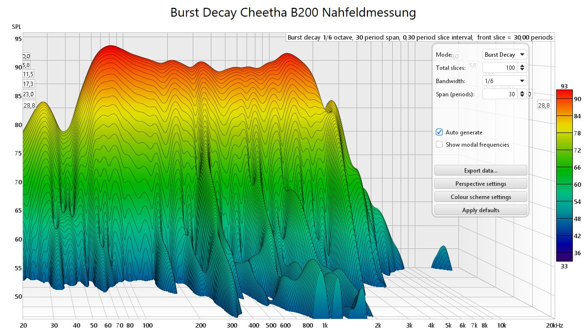

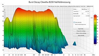

                      So sieht zum Beispiel der Burst Decay einer Nahfeldmessung (0 cm)vom B200 im Lautsprecher verbaut aus
                      Klicke auf die Grafik für eine vergrößerte Ansicht  Name: Burst decay B200 Einzelchassis Nahfeldmessung.jpg Ansichten: 0 Größe: 308,1 KB ID: 728959
                      2-Wege G25NDWG +B200 2700hz 95Liter

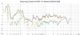

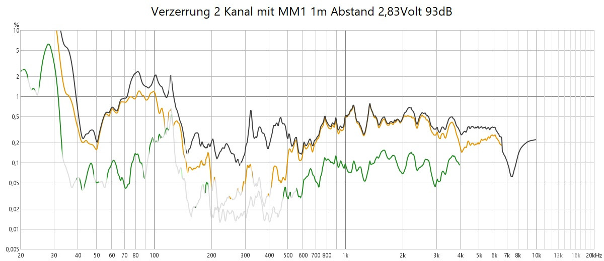

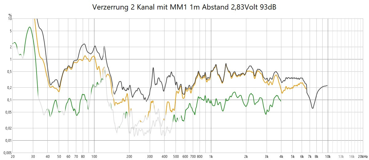

                      Klicke auf die Grafik für eine vergrößerte Ansicht  Name: Cheeta B V2 2,83Volt 1m MM1 2 Kanal Verzerrung.jpg Ansichten: 0 Größe: 125,0 KB ID: 728960

                      Also nicht das ich es besser wüsste und der B200 der überragende Mitteltöner wäre. Aber interessant find ich es schon wenn man Membrandfläche in spiel bringen will.
                      Was ich mal toll fände wäre ein B170 und B130 Abwandlung. Würde ja auch den Spielplatz erweitern.

                        Ich gehe davon aus, dass beide LS (in den gezeigten Diagrammen) gleich gemessen wurden, insofern ist der Vergleich erlaubt.
                        Wasserfall /Burst Decay ist sonst nur bei exakt gleichen Bedingungen vergleichbar. Welche Fläche hat denn der B 200? Das ist doch total frequenzabhängig, während der Al bis etwa 5 kHz kolbenartig schwingt.
                        Und für D'Appo ist der B 200 viel zu groß.
                        Nix gegen den B 200 als Breitbänder. Wobei er mir nicht gefällt.
