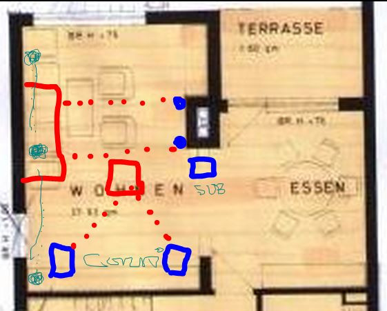

                      • 28847
                      #70
Ansichten: 367
Größe: 63,1 KB
ID: 729007 Ich habe ja auch so einen L-Raum, aber der ist sehr bassfreundlich. Kommt sicher auf die Aufstellung an.

                          • 10906
                          #72
                          Zitat von Pollton Beitrag anzeigen
                          wenn du da ein Raumproblem hast, dann bin ich mir nicht sicher, ob das 2 TIW 300 pro Seite lösen werden?
                          Werner
                          Als ich es vorhin kurz gelesen habe wie der Raum aussieht, hatte ich genau den Satz im Hinterkopf, ... kleine Treiber - kleine Bass-Probleme, große Treiber - große Bass-Probleme.
                          Ich war da gleich bei dem schon angesprochenen Ansatz, die Bässe getrennt in einem anderen Gehäuse zu betreiben und einen tollen Standplatz zu suchen, ... Ich habe in meinem Raum zwei Konfugurationen gefunden, wo ich die Subs hinstelen muss, ... bei einem Sub, in einem 2.1, habe ich einen tollen Platz gefunden und auch in einem 2.2 System habe ich auch zwei richtig gute Plätze für die Subs gefunden, ... Zufälligerweise ist bei einem 2.0 und 2.2 der Standplatz der Bässe identisch gut, ... Ist aber in einem L-förmigen Raum sicher anders.

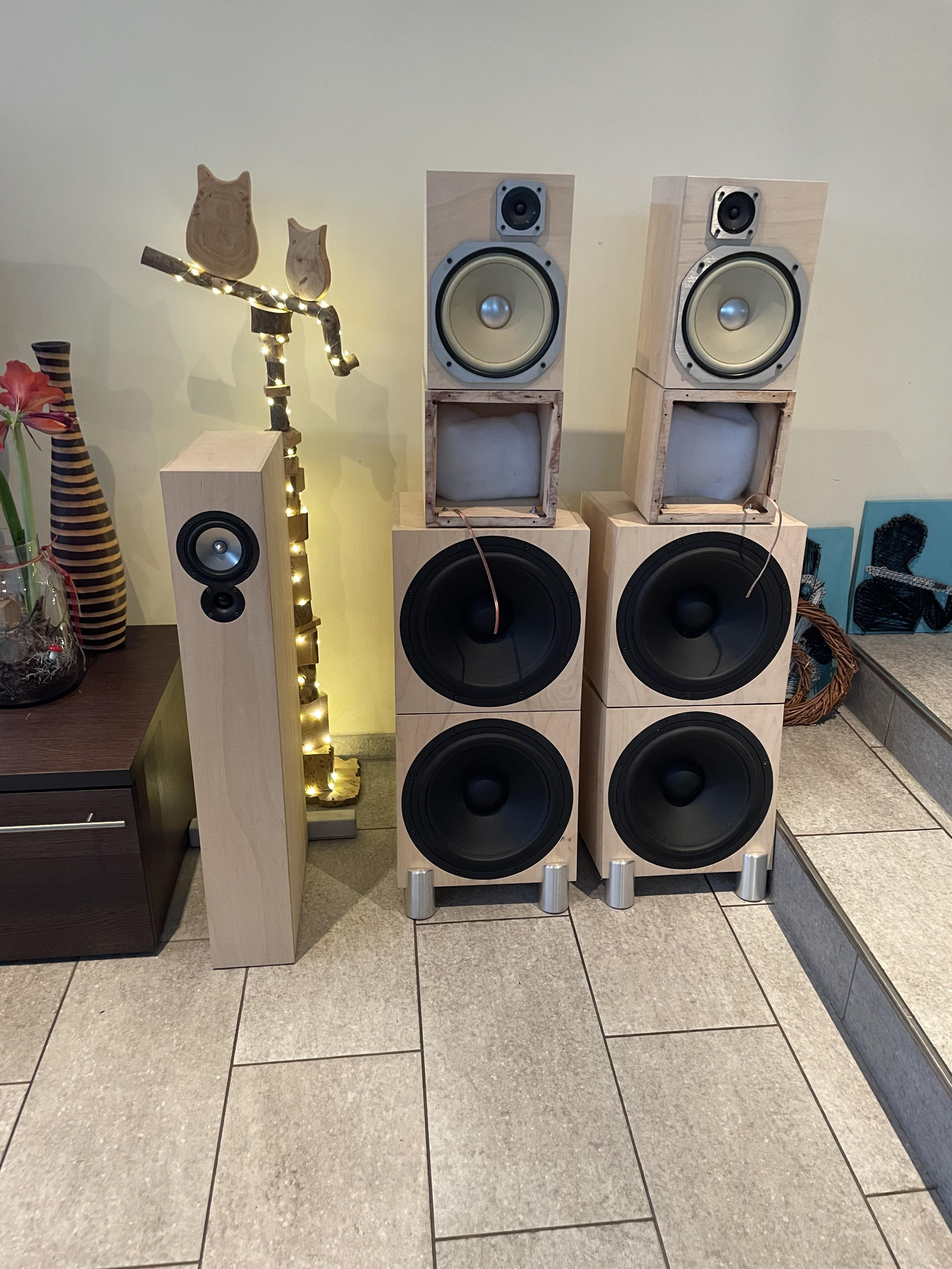

                          mir kommt es bei diesen MAXPEGELBOXEN immer vor dass es neben der Conni keine andere Box gibt. was übrigens Schwachsinn ist. zwei TIW300 dann Al200 drüber und KE25 im Waveguide ware mal eine tolle Gelegeneit diese mit der Conni zu vergleichen!!! und ich bin sicher dass wir keinen eindeutigen Sieger hätten.
                          Ich habe vor kurzem diese hier gehört:
                          die Schreihalsunterbauten als Sub und die Retro TL8 als Sat, und da ging ganz schön die Post ab, das ging so laut, und gut, dass ich das Ende des Maxpegels nicht abgewartet habe, denn mein Gehör hat vorher abgeschaltet. Dies wäre ungefähr die Performance eines AL200 mit der KE25 im Waveguide.
Ansichten: 377
Größe: 1,12 MB

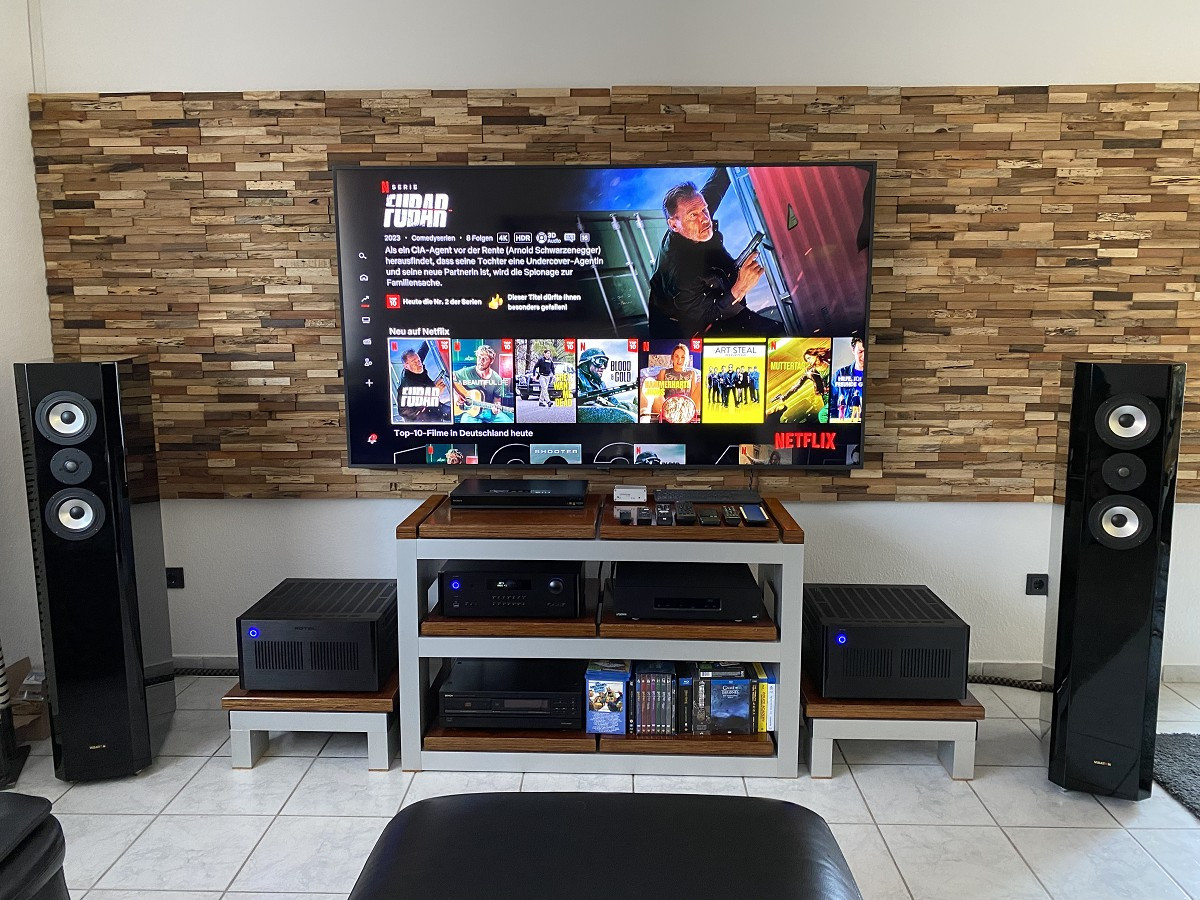

                            #73
                            Timo, ich habe wirklich ungelogen keinen Platz für Subs und ich möchte unbedingt nach 20 Jahren VOX, mal auf andere LS gucken. Ich bin von den AL 200 wieder zu den AL 130, dann aber als M Variante gewechselt. Ich habe große Bedenken, dass der Schuss nach hinten los geht und ich viel Geld und Arbeit mit den LS verbraten habe.
                            Anbei mal ein Foto von meiner VOX (Die ROTEL Vor-/Endkombi habe ich mittlerweile nicht mehr):
Ansichten: 216
Größe: 361,6 KB
