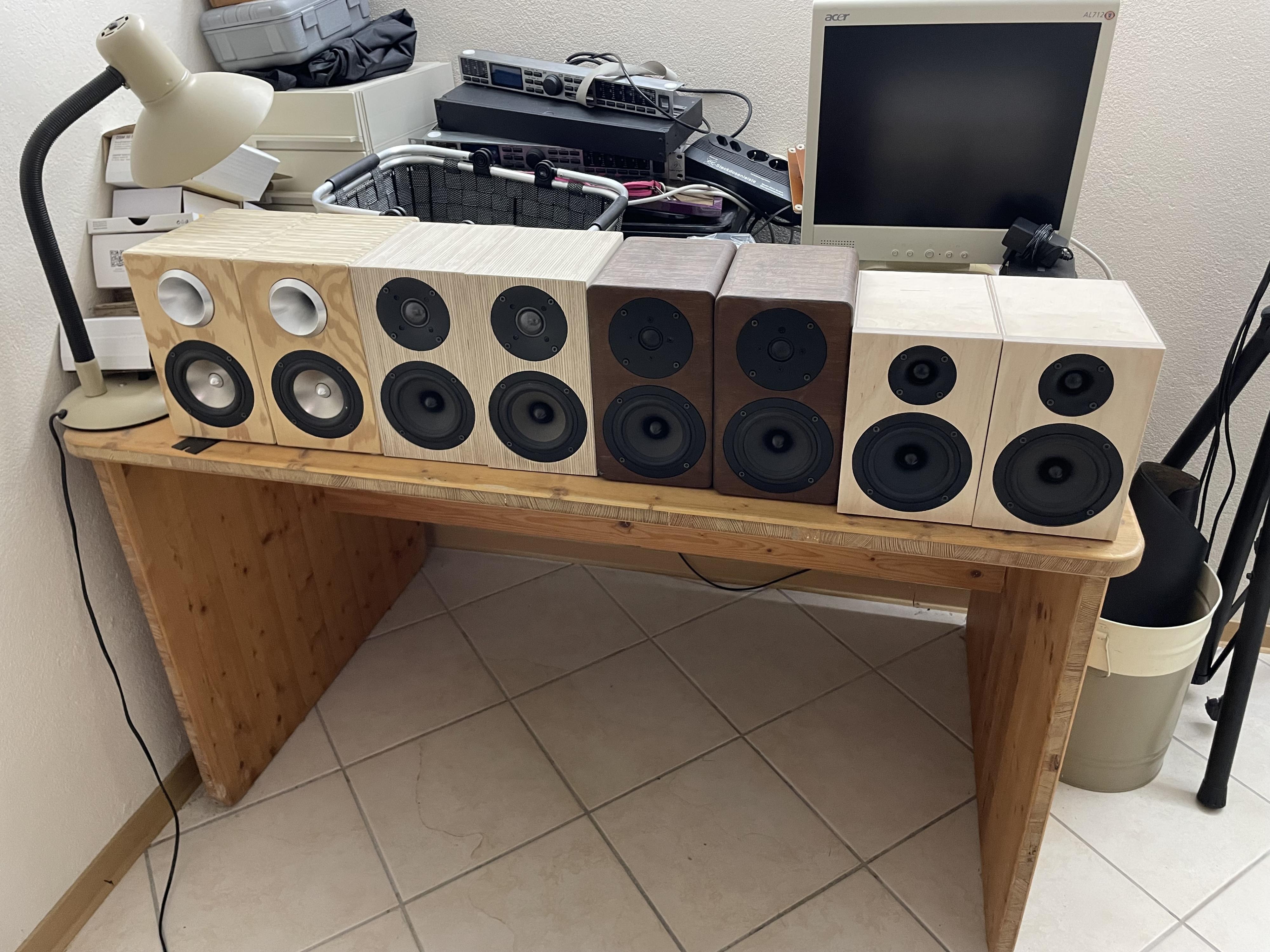

                    Jeder Lautsprecher hat seine charakteristischen Merkmale die man kennen sollte bevor man so was plant.
                    Doppelmittelton bedeutet eine Verschlechterung der Abstrahlung in der Höhe. Bei meiner letzten Box "die No2" mit B100 Doppelbestückung hörte man dieses Thema direkt beim Vorbeigehen an der Box, dass die Klangfarbe sich änderte. Dies spielt sich um die obere Trennfrequenz ab. Wenn man immer den gleichen Hörplatz hat ist dies irrelevant.
                    Wenn man so große Mitteltöner nimmt ändert sich auch das Detailverhalten der Box, wenn ich ein TI100 im Mittelton nehme im Vergleich zu dem GF200 höre ich beim TI100(Al130) etwas mehr Klangeschehen. Im Umkehrschluss ist beim GF200 mehr Grundton da, "der Kickt besser". Wenn man dies braucht. Für mich ist das ein nicht anstrebendes Verhalten einer Box.
                    Deshalb verstehe ich die Posts hier, einfach die bestehende Box zu modifizieren, denn dies hätte sicher Erfolg.
                    Eine komplett neue Box zu konzipieren dauert bei mir etliche Generationen an Voruntersuchungen.

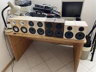

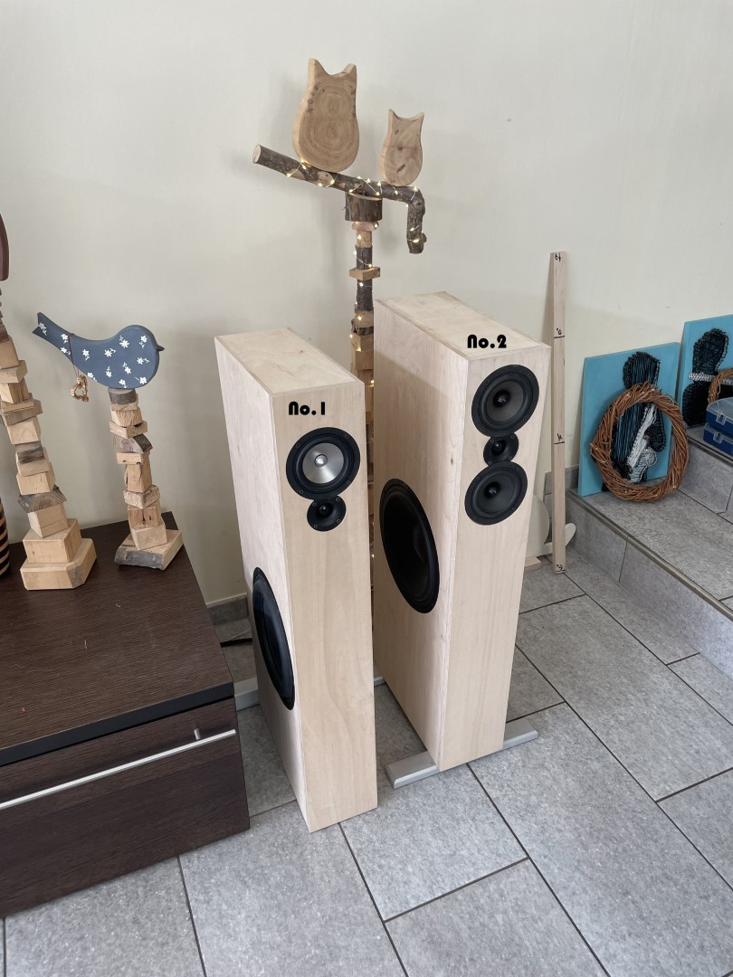

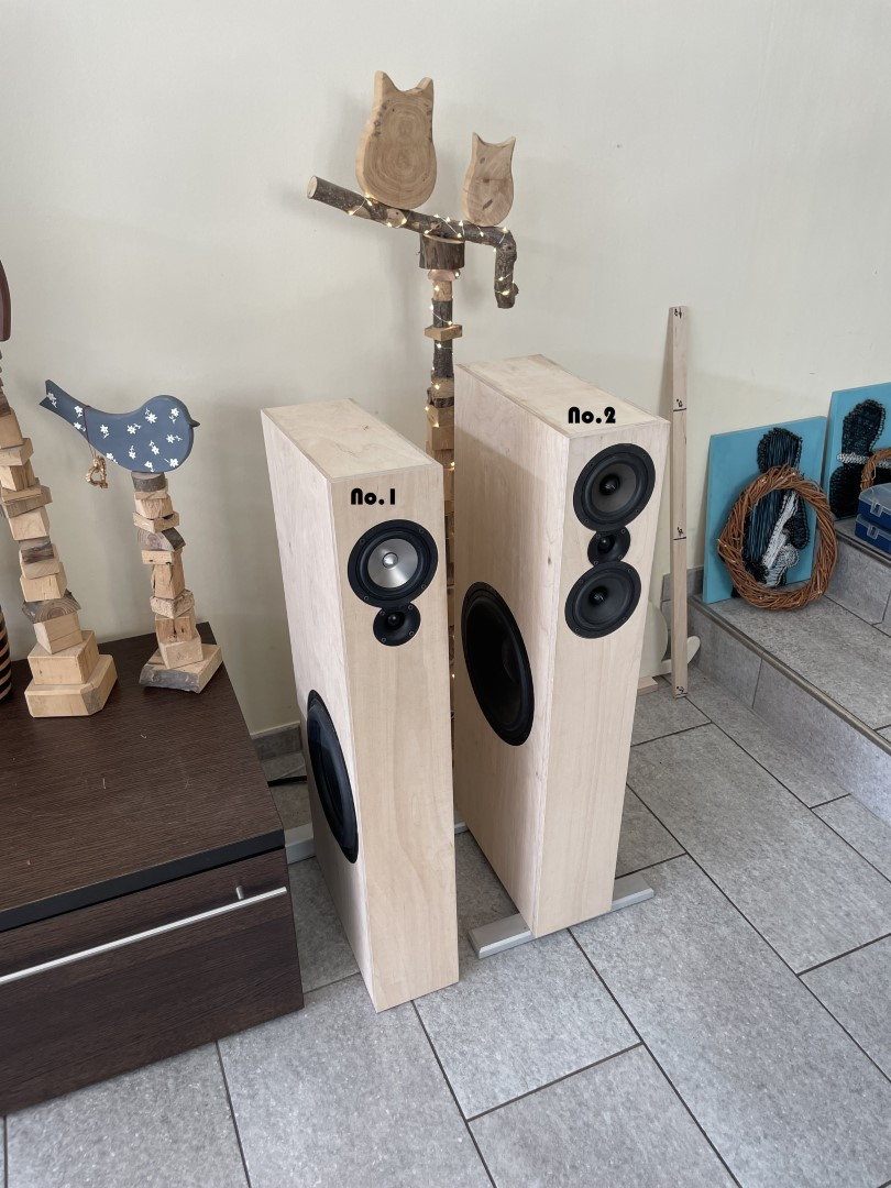

                    Dies hier waren meine Versuche zur No1 und No2
                    Klicke auf die Grafik für eine vergrößerte Ansicht  Name: IMG_3217.jpg Ansichten: 0 Größe: 1,27 MB ID: 728926
                    Die SATs hier im Bild waren quasi die Vorstufe der No1, und die ganz Rechte war der direkte Vorgänger, dies war quasi eine Evolution.
                    Klicke auf die Grafik für eine vergrößerte Ansicht  Name: IMG_3290 (Groß).jpg Ansichten: 0 Größe: 197,5 KB ID: 728927
                    Eine totale Neuentwicklung kann ganz schön in die Hose gehen, denn man die Grundprämissen nicht kennt, da gehören die Treiber dazu und ganz klar gehört da der Raum dazu.
